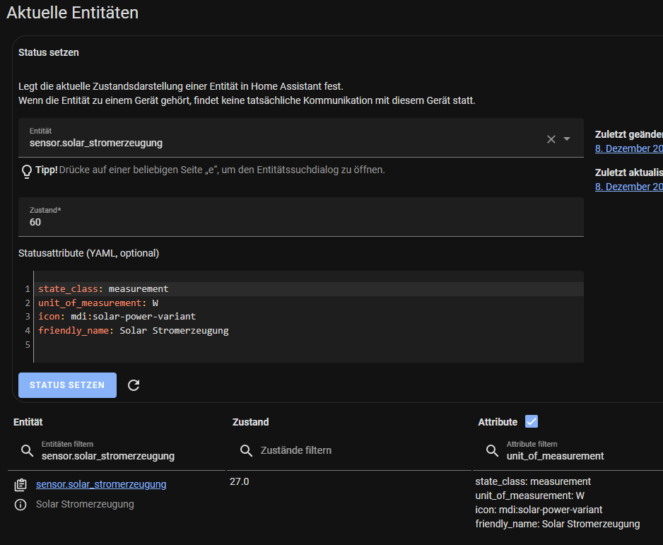

Das habe ich mir bereits gedacht und so eingefügt. funktioniert aber nicht. Farbe bleibt unverändert weiß
icon_color: "{% if state_attr('sensor.solar_stromerzeugung','unit_of_measurement') > 99 %}green{% else %}red{% endif %}"}

unit_of_measurement liefert doch sicher nicht den Wert, oder?
Versuch es mal so

funktioniert leider auch nicht
Tja, dann hat @sirector doch Recht.
Welches Attribut vom Sensor liefert den Wert? Und sind die Hochkommas beim IF/Else beim Wert richtig.
Funktioniert der Code?
icon_color: "{% if states('sensor.solar_stromerzeugung') > 99 %}green{% else %}red{% endif %}"
nein, leider auch nicht
Da fehlte auch eine Klammer :innocent:
Hab’s korrigiert.
geht dennoch immer noch nicht
