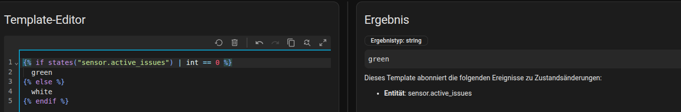

Teste das doch bei dir mal unter Werkzeuge / Template…
Mit meinem Sensor kommt das raus. (Der Sensor ist bei mir gerade 0)
{% if states("sensor.active_issues") | int == 0 %}
  green
{% else %}
  white
{% endif %}
Das Snippet ist also korrekt.
