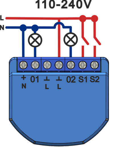

Diese Entitäten werden auch alle an HA / MQTT weitergeleitet und sind auch direkt nutzbar. Aber wenn man sich den Anschluß- bzw. den Schaltplan vom B3Z ansieht, hat dieser auch 2 Inputs (S1 und S2) - die tauchen aber nirgends in Z2M oder MQTT auf. :face_with_monocle:
grafik
Auch in allen anderen Produktbeschreibungen und Foreneinträgen zu diesem Produkt wird nur von den beiden Switchen gesprochen, die beiden Inputs tauchen nirgends auf.

Bin kein Elektriker, oder habe sonst eine Qualifikation, aber das sind doch die Anschlüsse für physische Schalter!
Also das Teil wird eigentlich das genutzt um z.B. ein Leuchtmittel, mittels Kreuzschaltung von zwei getrennten Lichtschaltern aus, bzw. einzuschalten, da ist nichts mit irgendwelchen Topics in MQTT.

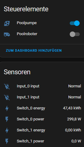

Aber dass das Anschlußpunkte für physische Schalter sind, ist soweit schon klar. Das bedeutet aber nicht, dass man deren Zustand nicht auch unter HA abfragen können sollte. Wäre ja für diverse Automatisierungen interessant und ist m.E. auch Standard. Ist im Prinzip ja nichts anderes als ein Sensor. Bei den Zigbee-Geräten habe ich höchsten den Input des Sensors eines Rauchmelders und als Output den Alarm zu benennen.
Aber bei den Shellys, die ja funktional identisch sind, werden die Inputs auch durchgereicht:
grafik
(EDIT: hier auch den Screenshot ausgetauscht …)
Das kann es m.E. also eigentlich nicht sein. Aber trotzdem danke.

Ich gehe einfach davon aus, dass zum Input S1 der Ausgang 01 und zu S2 der Ausgang 02 gehört. Kann natürlich aum umgekehrt sein. Wenn der Eingang bestromt wird, zieht im Inneren eine Spule an und schaltet den dazugehörigen Ausgang.
Wenn also auf S1 Strom anliegt, schaltet die entsprechende Spule und es liegt auch auf dem dazugehörigen Ausgang Strom an. Daher tauchen Ausgänge/Eingänge vermutlich nicht separat auf, da diese miteinander verknüpft sind. Diese Eingänge dienen ja auch nur dazu, um die angeschlossenen Verbraucher manuell via Taster/Schalter zu steuern.

Aber wie weiter oben bereits dargestellt ist es für mich völlig unverständlich, dass der Status des Schalters nicht abfragbar ist. Siehe auch die beiden Inputs von den Shellys, das ist m.E. einfach Standard. Aber möglicherweise liege ich damit falsch?
