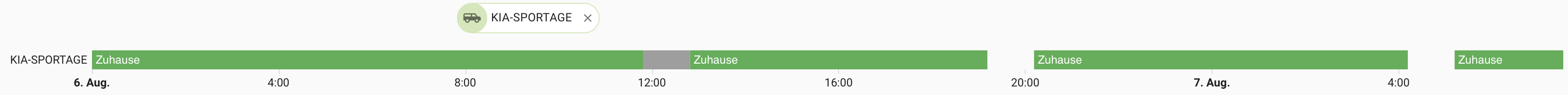

Bei mir läuft die Integration (noch), allerdings mit Aussetzern:
Im Log taucht regelmäßig die Warn-/Fehlermeldung auf, dass der API-key ungültig bzw. abgelaufen sei.
Wurde die letzten Male immer schnell vom Entwickler mit einer neuen Version behoben.
