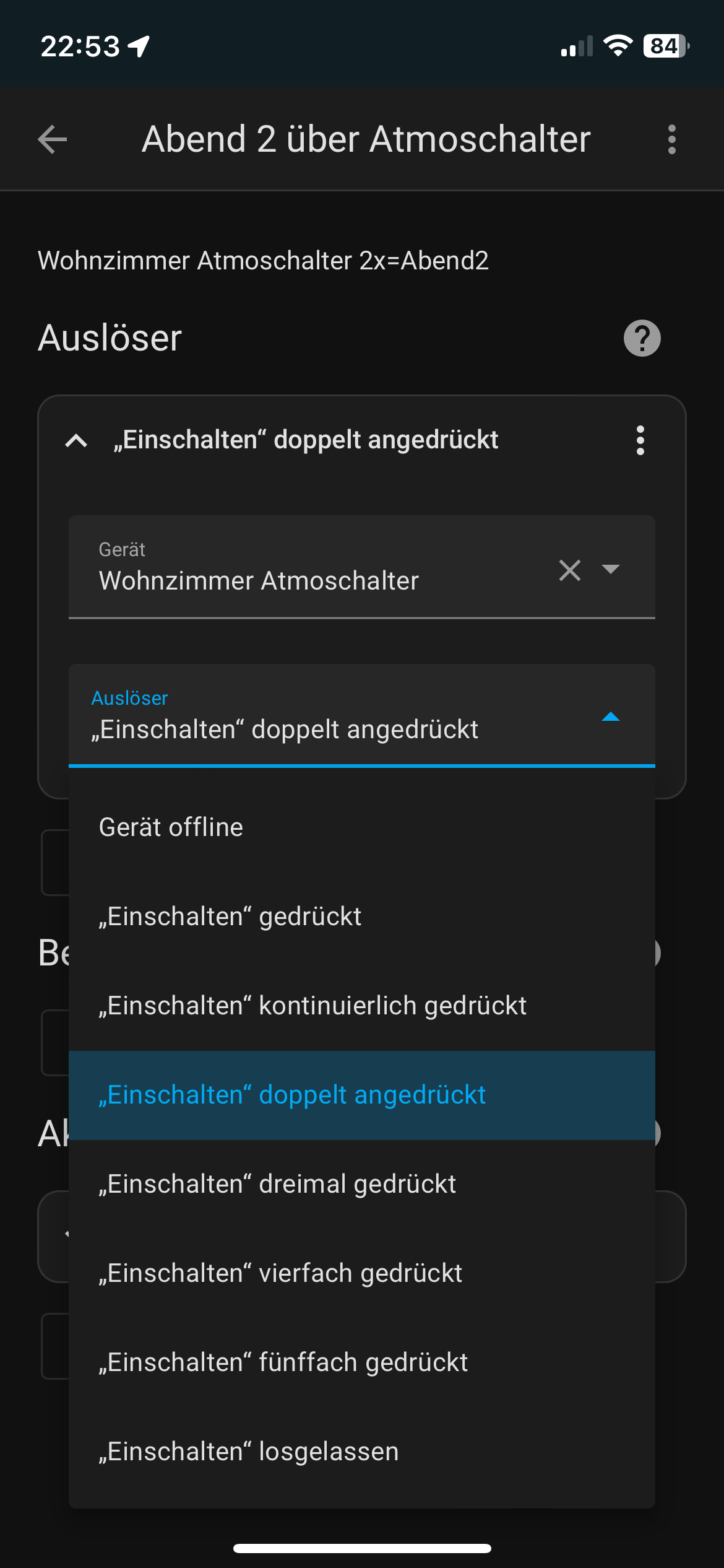

Ich habe mehrere Hue Wandschalter Module über ZHA integriert. Ich habe einen einfachen Schalter(Single Rocker)Soweit alles gut.
Ich möchte ,wie es bei Hue auch möglich war, mehrere Szenen hinterlegen.
In den Automatisierungen gibt es dann als trigger „doppelt gedrückt“….jedoch lässt sich der Event nicht über den Schalter auslösen.
Hat jemand eine Idee?
Grüße
Doppelklick geht glaube ich nur mit Tastern. Schalter kennt nur einen einfachen Trigger Event wenn der Schalter umgelegt wird.

Hab mir jetzt nen Aqara Button dafür angeschafft. Da funktioniert super.
Was mich wundert: es ging vorher!….mit dem selben Schalter und Wandmodul über die Hue Bridge.
Es muss also an der ZHA Integration liegen.
