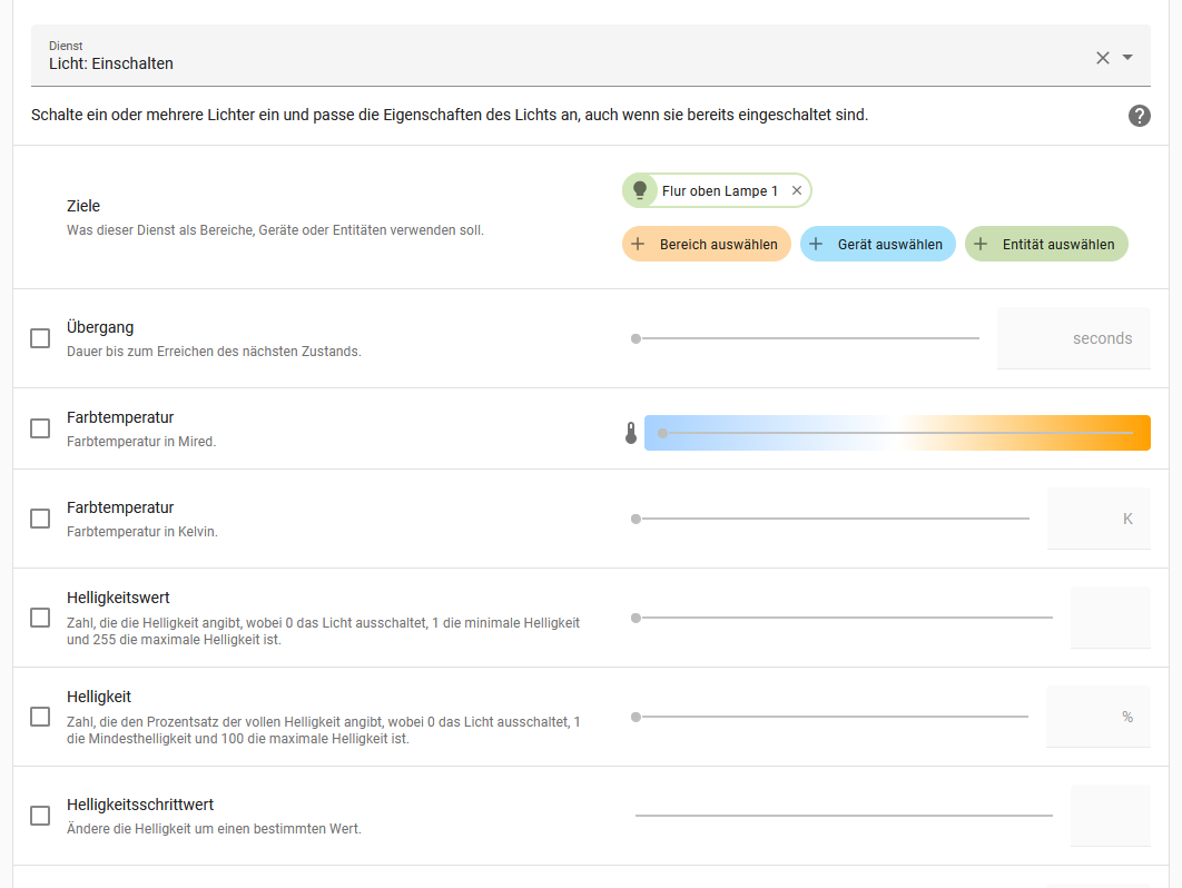

Hue mit service light.turn_on keine Farbtermeratur?

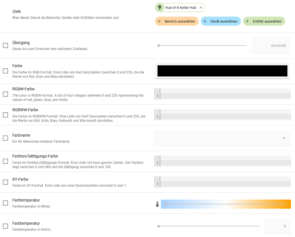

ich wollte gerade in einer Szene mit Hilfe des Services light.turn_on eine Hue Lumpe anschalten und musste feststellen, dass ich keine Farbtemperatur in z.b. Kelvin einstellen kann.
Kennt jemand dieses Phänomen oder bin ich gerade blind?

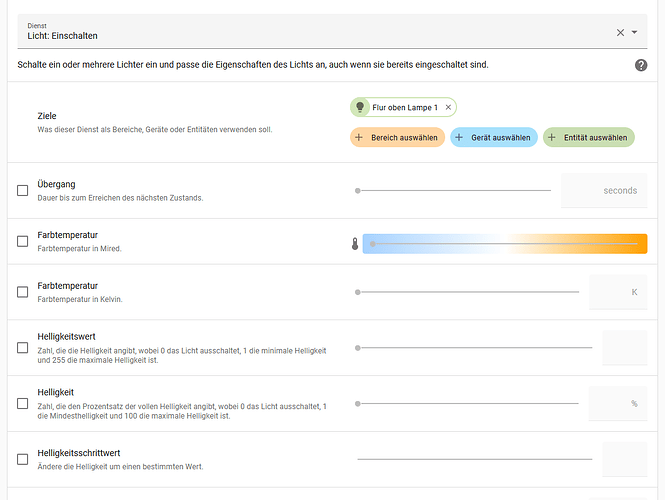

Du erstellst ein Skript, richtig?
Das kann ich so nicht bestätigen. Kann dein Leuchtmittel das denn?

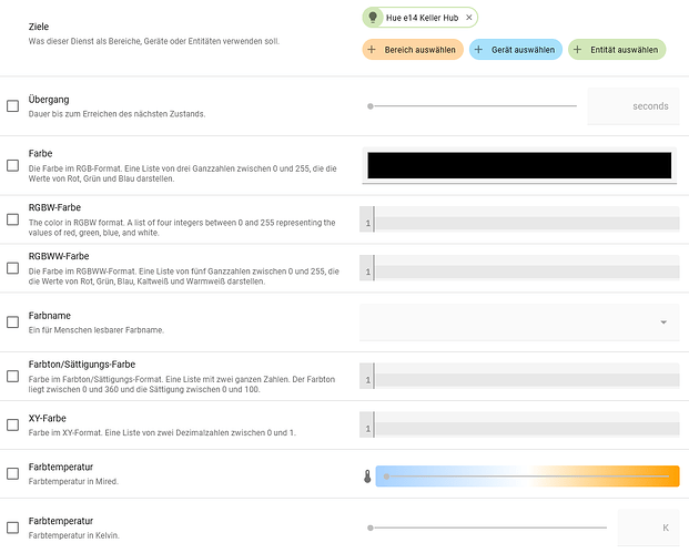

Ich habe auch eine HUE-Lampe, die das wohl einfach nicht kann.
grafik

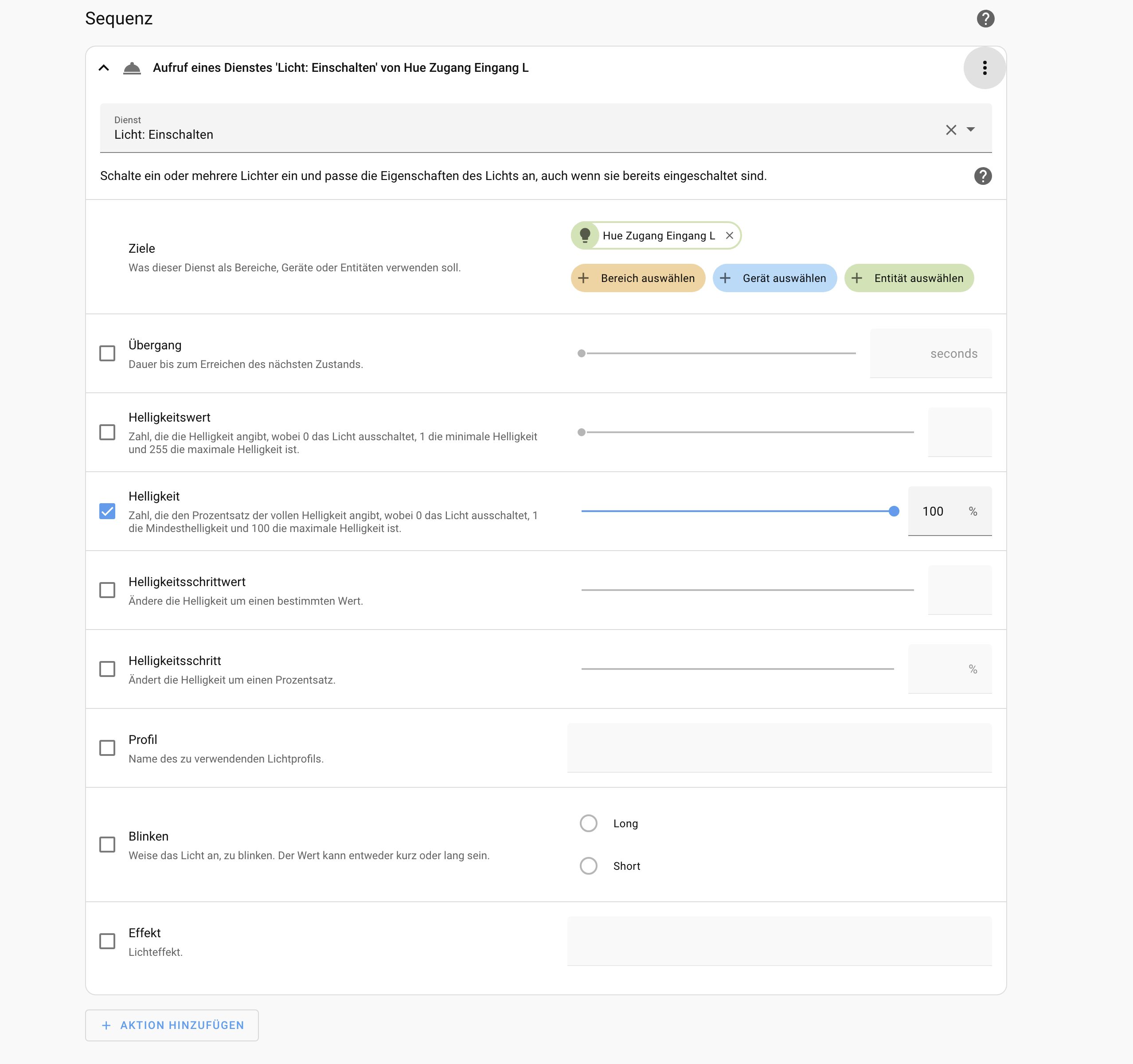

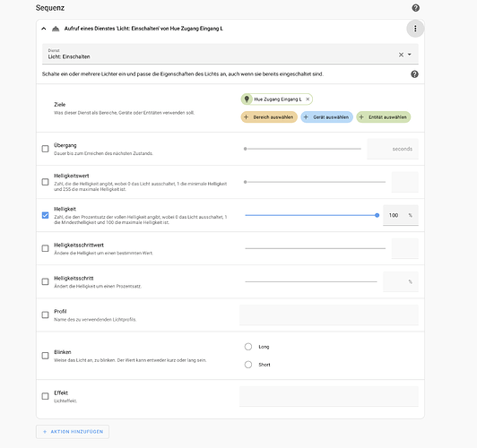

Bei einer anderen Lampe sieht das bei mir auch so aus wie bei @sirector
Hier mal ein Screen von einer Automation.
Hmm interesannt,

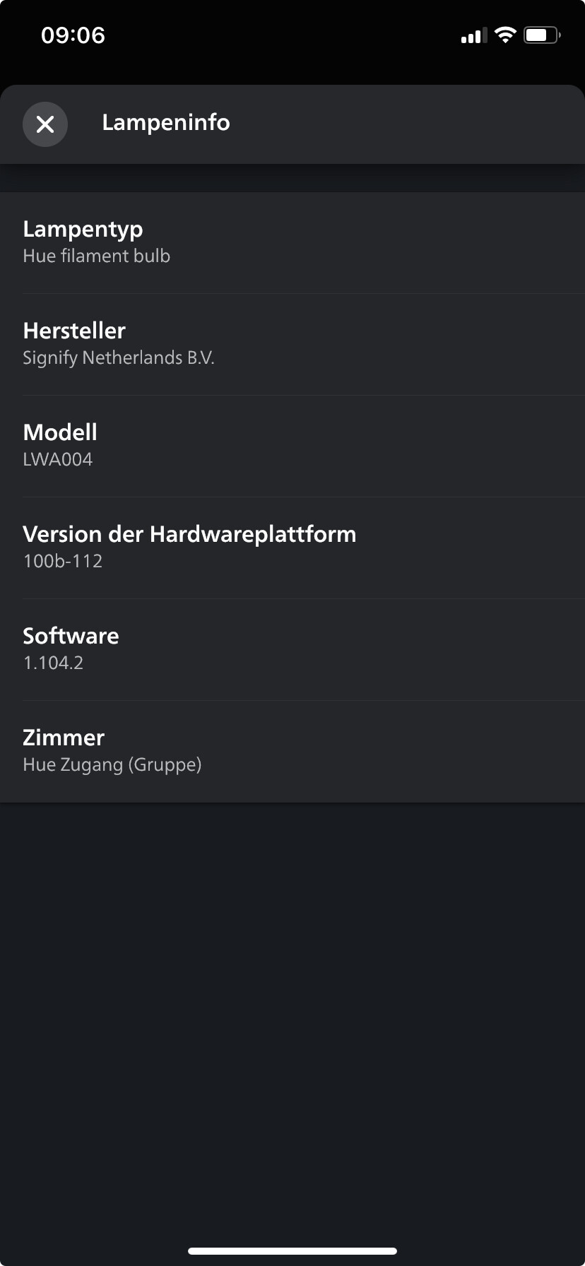

ich vermute das dies eventuell ein BUG ist? Denn die Lampe an sich kann dies.

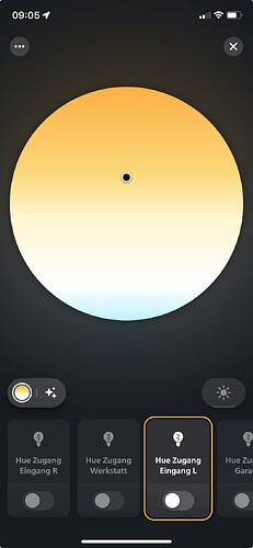

Anbei die Hue App:

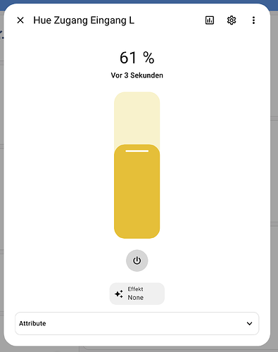

Aber in HA wird die Funktion der Temperatur gar nicht angeboten, aber die Effekte hingegen schon:-(

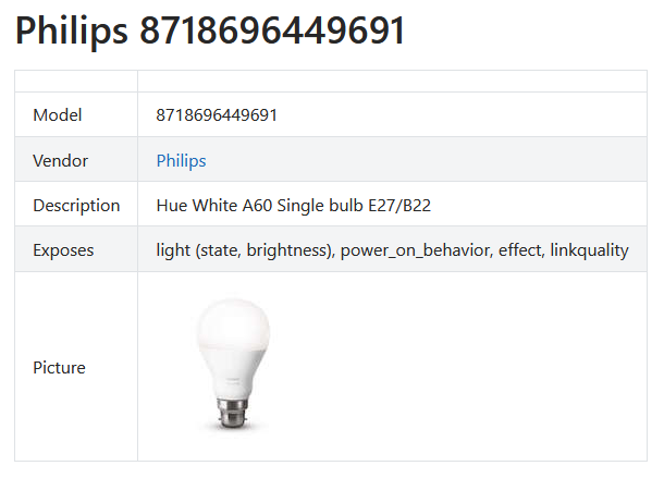

So wie ich das erkennen kann, kann die Hue White Filament Bulb A60 E27 Bluetooth doch nur eine Lichtfarbe (2100 Kelvin), oder?
Auch die offizielle Phillips Seite gibt nur eine Farbtemperatur an.
Schon spannend, dass die HUE App das wohl anders sieht :wink:
