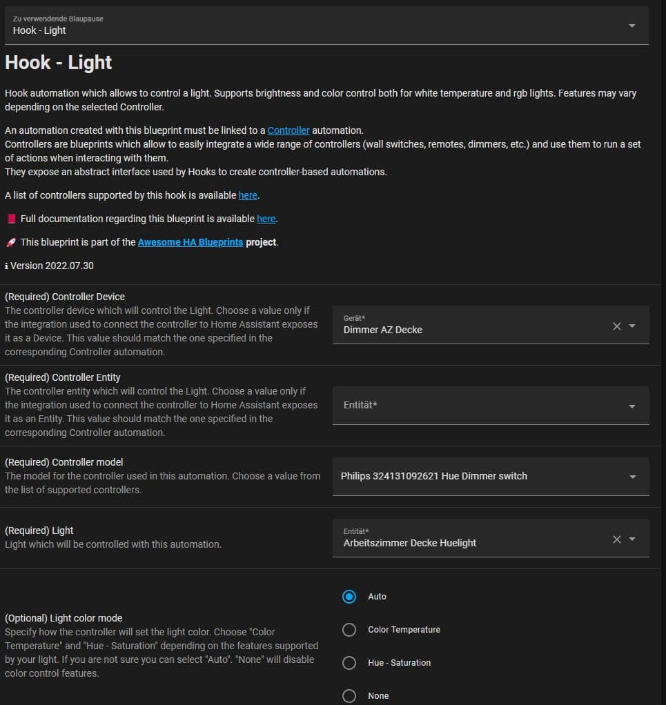

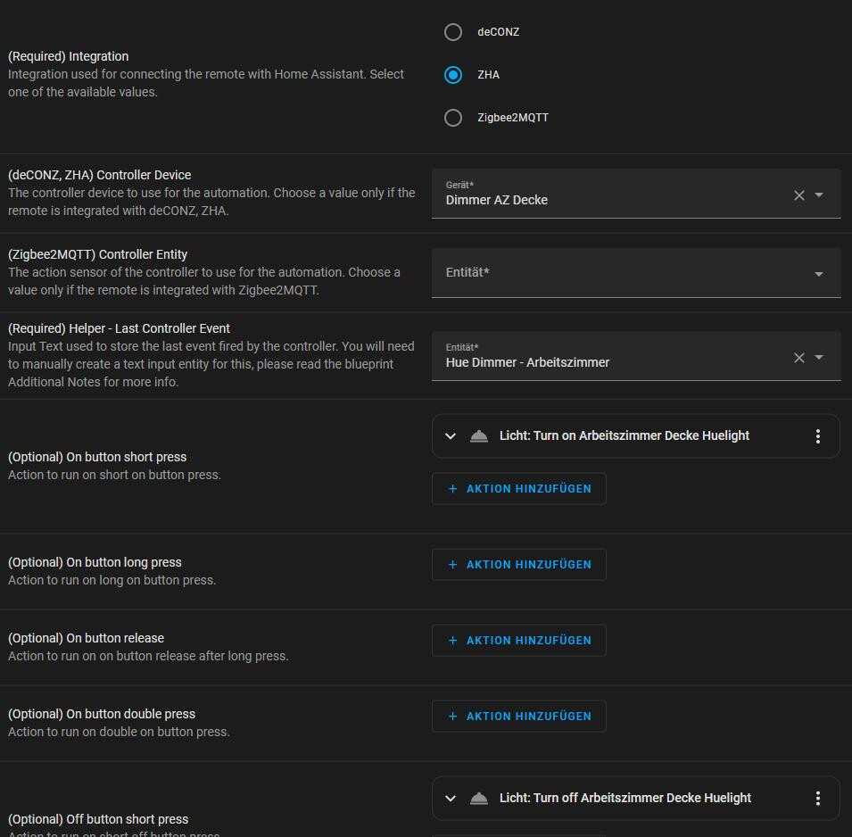

Nun zu meinem Problem. Ich möchte den Dimmerswitch wie gehabt zum schalten der Leuchte nutzen. Ich habe dazu 2 Blaupausen gefunden, die beide bei mir gar nicht oder nur zum Teil laufen.

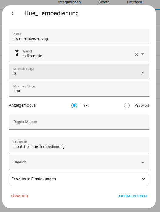

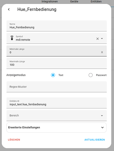

  3. in HA einen neuen Helfer anlegen (Text)
    Dann muss aus dem Blueprint ‘Light Hook’ eine neue Automatisierung erstellt werden. Dort wird dann die Fernbedienung und die zu steuernde Lampe eingetragen.
    Nun von dem Blueprint vom Dimmer eine neue Automatisierung erstellen. Dort kommt dann auch der Helfer/Texthelfer mit rein.
ich denke das ich es so gemacht habe.

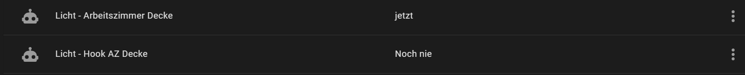

Wenn ich nun im HA auf Einstellungen / Automatisierungen gehe sind beide da und wenn ich die Fernbedienung betätige sehe ich das die Controller-Automatisierung reagiert und die Hook-Automation nicht.
Es wird auch kein Licht geschaltet.

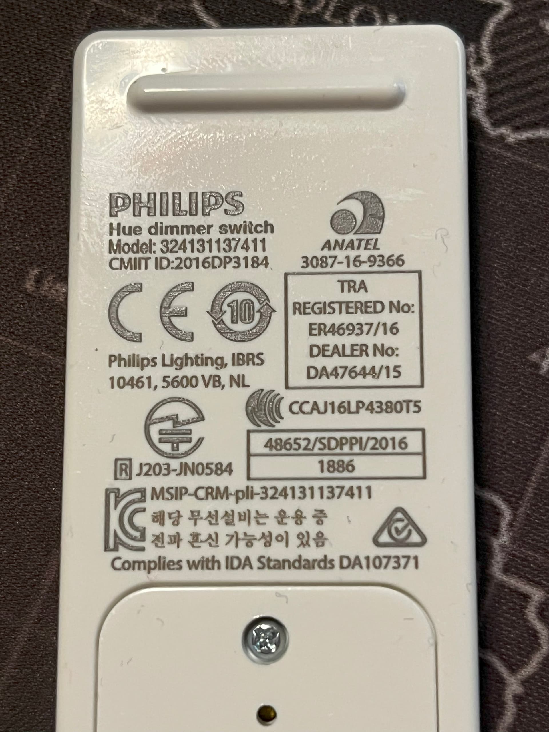

Achja, und mein Dimmer Switch hat die Modell Nummer: 324131137411. Diese taucht in den Blueprints aber nicht auf.

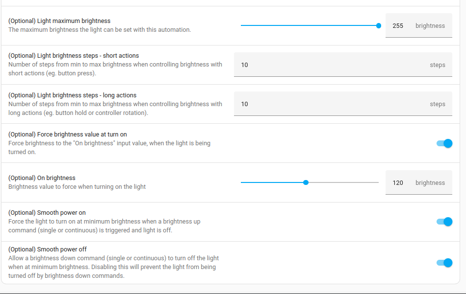

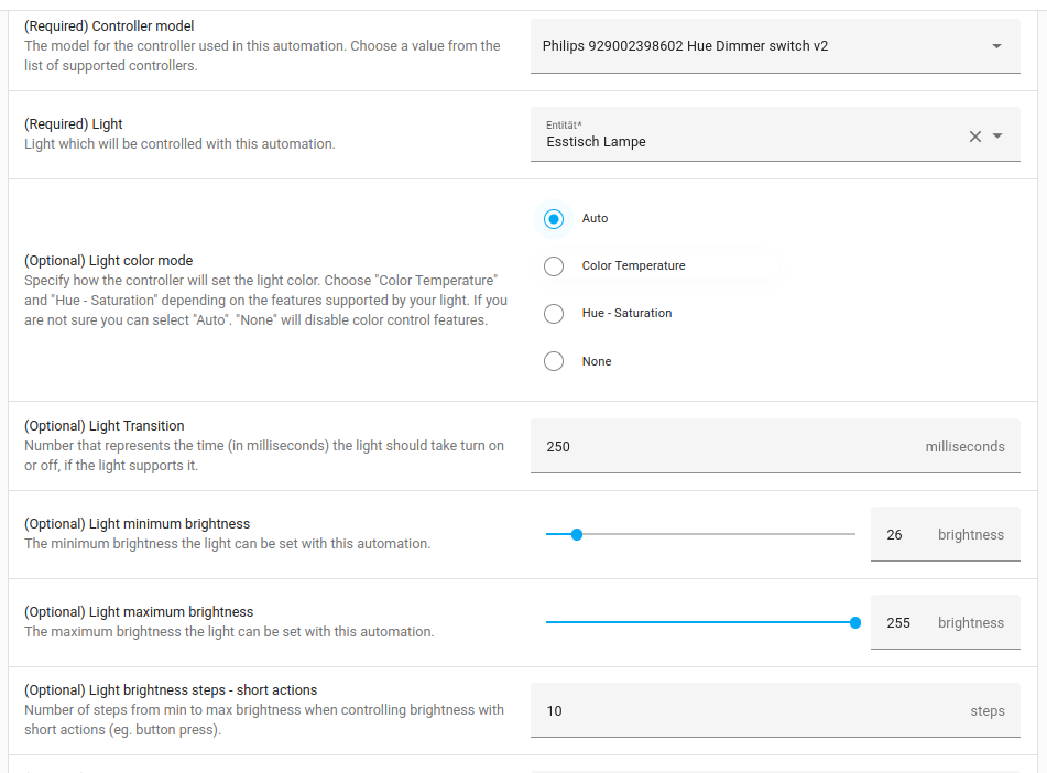

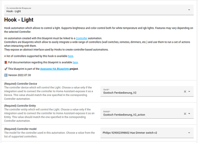

Bei deinen Bildern 1+2 fehlen jeweils die ‘Controller Entity’, hier muss auch die Fernbedienung mit ‘Action’ rein.
Zu Bild 2: lösche 'Light Turn on/off mal raus. Das Übernimmt der ‘Light Hook’.

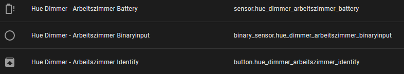

Hm, das ist ja nun blöd. Ich nutze ZHA und da scheint es, bzw. gibt es keine Controller Entität.
Das hier ist alles was angelegt wurde:

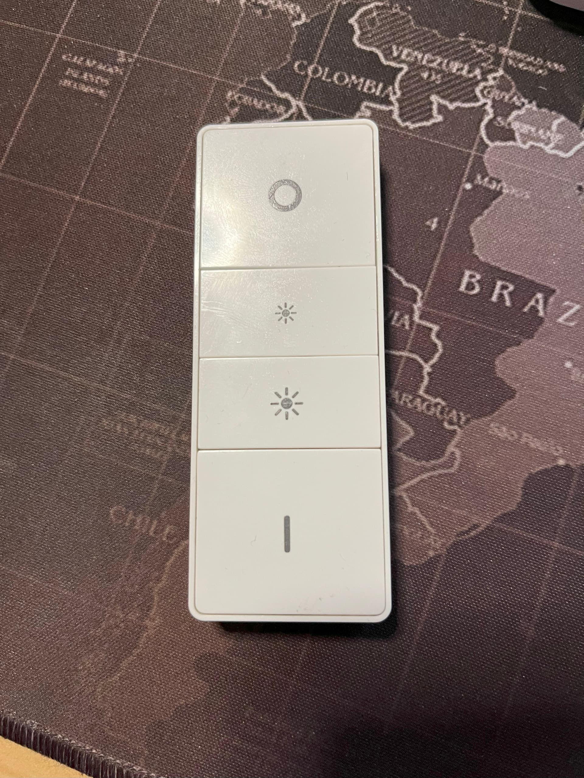

Hast du mal einen Link oder Foto zu diesem Dimmer?
Eventuell ist beim Anlernen etwas verloren gegangen!
Aber zumindest bei dem ‘Light Hook’ muss die Entität mit rein.
Den Dimmer habe ich jetzt schon 3-4x neu angelernt. Es bleibt immer so. Ich hatte auch irgendwo gelesen das dies wohl bei ZHA normal ist. Keine Ahnung ob das so stimmt. :wink:
das ist die alte version vom dimmer … da gibts auch 2 unterschiedliche nummer 411 (deiner) am schluss der alte und in den blueprints sind es die 324131092621
Teste mal die Automation
Wäre ja auch zu schön gewesen. Leider auch keine Reaktion. Auch hier sagt die Automation das Sie nie ausgelöst wurde.

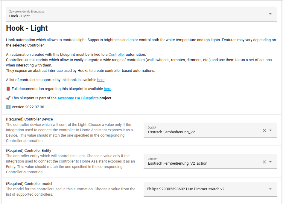

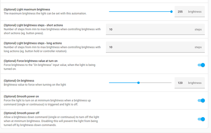

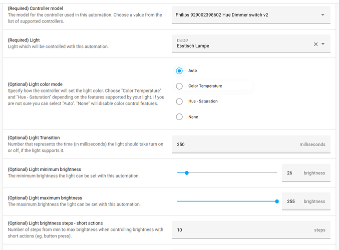

Der verlinkte Blueprint funktioniert auch mit diesem Dimmer. Ich verwende diesen zum steuern von Musik. Die Bilder von mir sind zwar von der Version 2, aber es ging ja um die erforderlichen Einträge.
