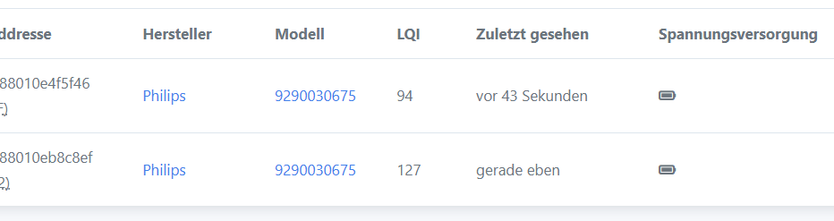

Am besten während des Anlernens in Z2M immer wieder den Reset-Button am Bewegungsmelder drücken. Und wenn der Melder als unbekannt in Z2M erscheint, ruhig mal drin lassen. Es kann auch sein, dass er erst nach einiger Zeit alle Daten an Z2M gesendet hat und erst dann sauber erkannt wird. Am Zigbee-Kanal wird es eher nicht liegen.
Weil ich gerade selber an dem Problem gesessen habe. Bei mir war es wie folgt:
  • Gerät meldet nur “null” oder N/A
  • Null kam dann, nachdem ich ein paar mal den Setup-Button gedrückt hatte während anlernen aktiv war. Vermutlich egal
  • Was dann geholfen hat war den Setup-Knopf zu drücken und direkt danach die Re-Konfiguration über Zigbee2MQTT zu starten. (Das Gelbe Icon)
  • Die Werte waren sofort wieder da und Gerät funktioniert wieder. Wurde aber merkwürdigerweise als offline angezeigt.
  • Setup-Knopf gedrückt halten, damit das Gerät sich zurücksetzt, erneut angelernt, umbenannt - Läuft
