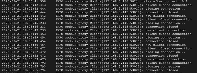

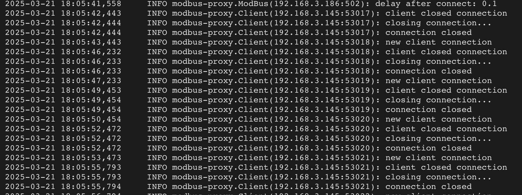

So, ich habe jetzt den Proxy wieder installiert und auch bei der ELWA 2 eingetragen und es scheint alles zu funktionieren.
Eine Frage zum Verständnis hätte ich allerdings:
ist es normal, dass im Protokoll im Sekundentakt Einträge geschrieben werden (siehe Ausschnitt Anhang) oder läuft da irgendwas schief?
Wäre für eine kurze Rückmeldung zur Beruhigung sehr dankbar. :slight_smile:
