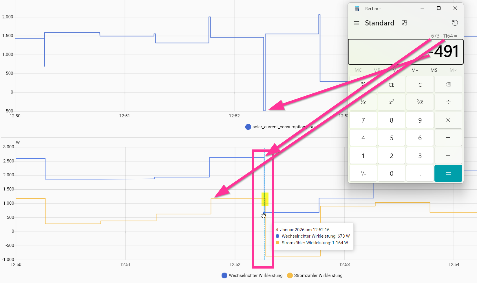

Der Fall von gestern zeigts ganz gut:
Der Wechselrichter schickt den Wert 12.52.16 und veranlasst den Sensor es neu zu rechnen. Verwendet wird dabei der letzte bekannte Werte von ein paar Sekunden zuvor (1164W) - es fällt auf Minus. Millisekunden später (ebenfalls 12.52.16 in HA) kommt dann auch der Stromzähler und das ganze passt wieder.
Eine Möglichkeit die mir eben in den Sinn gekommen ist, den Wert nur neu rechnen falls der Stromzähler sich ändert (via trigger based template sensor). So wies ausschaut kommt der immer nach dem Wechselrichter…
Nachtrag: Ja, so klappts ziemlich zuverlässig. Da wir gerade wechselhaftes Wetter haben, konnt ichs gut nachvollziehen. Der Verbrauch ist nun wesentlich besser und zuverlässiger. Hier das yml für all jene, die zukünftig darüber stolpern:
