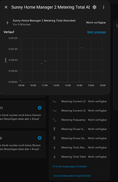

Ich habe jetzt noch Probleme mit dem Sunny Home Manager 2.0.
Die Entitäten zeigen die meiste Zeit “nicht verfügbar” an. Nur ab und zu gibt es Daten. (s. Bild)
Woran kann das liegen?

Aussetzer beim SHM2 habe ich jetzt zwei oder oder dreimal zurückgemeldet bekommen.
Einmal waren es Probleme/Kompatibilitätsprobleme mit dem genutzten Router/Switch.
Und einmal war es wohl ein Problem mit dem Powerline-Adapter.
Werde mal ohne SHM2 leben. Ich habe keine Powerline Adapter und an dem Switch hängen meine Wechselrichter. :slight_smile:

Du könntest sonst noch schauen, ob einer deiner Wechselrichter die Werte des SHM2 durchreicht. Wenn ja, sollten Sensoren mit der Bezeichnung “…Metering…” auftauchen.
Richtig!
Habe es verbessert.
Ja, bei den Wechselrichtern tauchen Sensoren mit " …Metering…" auf.
Deshalb SHM2 “nicht so wichtig”. :smile:
