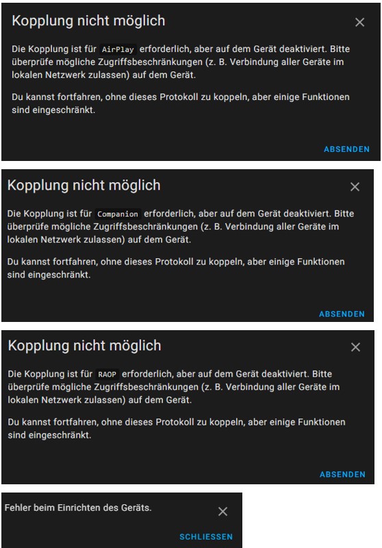

ich versuche gerade mein Homepod in HA zu integrieren. Auf dem ioBroker unter yahka habe ich den Homepod gelöscht und möchte diesen jetzt in HA hinzufügen. Beim einrichten werden mir folgende Fehlermeldungen angezeigt:
Das gleiche Problem habe ich auch.
Kann hier jemand helfen?
Gab es hier eine Lösung? Ich möchte TTS auf dem HomePOD ausgeben lassen und dafür muss ich diesen ja irgendwie in HA integrieren. Über die AppleTV-Integration findet er zwar über die IP-Adresse was, aber dann steht irgendwas vonwegen AIRPLAY ist nicht aktiviert und nach einigen Popups und Fehlermeldung wird die Integration abgebrochen. Habe aber schon einige Videos gesehen, wo die Homepod Minis angesprochen werden, aber so richtig habe ich keine einfache Möglichkeit gefunden.

ALso damit der HomePod über haupt TTS machen kann muss in den Einstellungen deines zuHauses in Homekit im Bereich Lautsprecher&TV die Option “Alle im Selben Netzwerk” gewählt sein, sonst wird es mit HA nicht funktionieren.

Das war es. Hatte es auch nochmal unter den Kommentaren in Simons Video gepostet:
Erstens hatte ich die AppleTV-Integration ausgeblendet und sie wurde mir deshalb nicht angezeigt.
Zusätzlich ging es bei mir dann doch nicht, weil ich von Homekit keinen Zugriff für Geräte im selben Netzwerk erlaubt hatte. Deswegen scheiterte die AppleTV-Integration des Homepods immer.
Lösung: In der Home-App auf “Einstellung des Zuhauses” gehen, dann “Lautsprecher & TV” wählen und dann die Einstellung auf “Alle im selben Netzwerk” ändern. Dann nochmal die Apple-TV-Integration ausführen und den HomePod hinzufügen.
Jetzt funktioniert es auch mit dem MP3 abspielen.

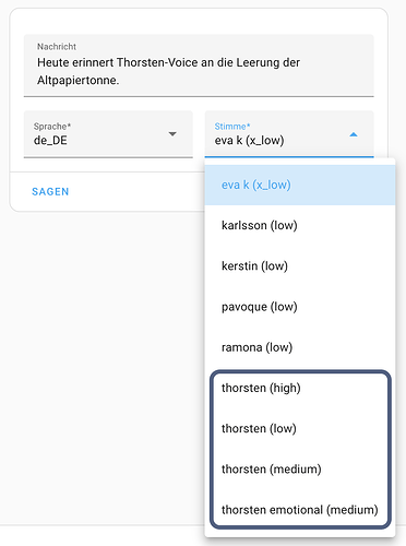

Ich bin grad gar nicht mehr sicher, aber ich meine ich habe nur piper aus dem Addon Store runtergeladen und installiert. Die Stimme von Thorsten war direkt dabei.
aber ansonsten gibt es hier noch ein Video dazu:
Stimmt tatsächlich . Ich dachte das wäre eine „Neue“ .
Die ist schon drin…. Und hört sich tatsächlich für die Sätze die ich benötige Kacke an. Kann man ja testen auch auf Demo Seite ….

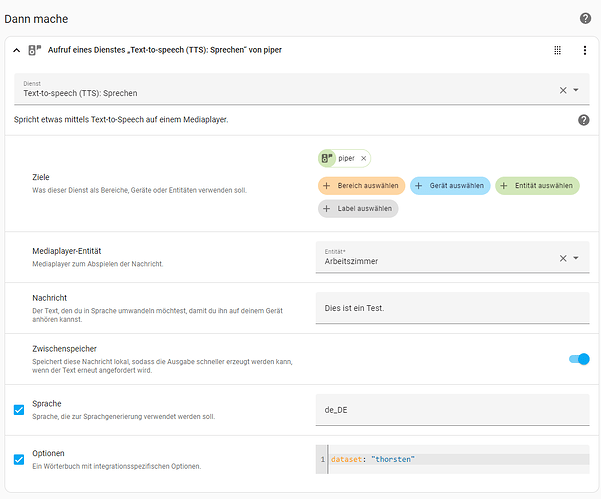

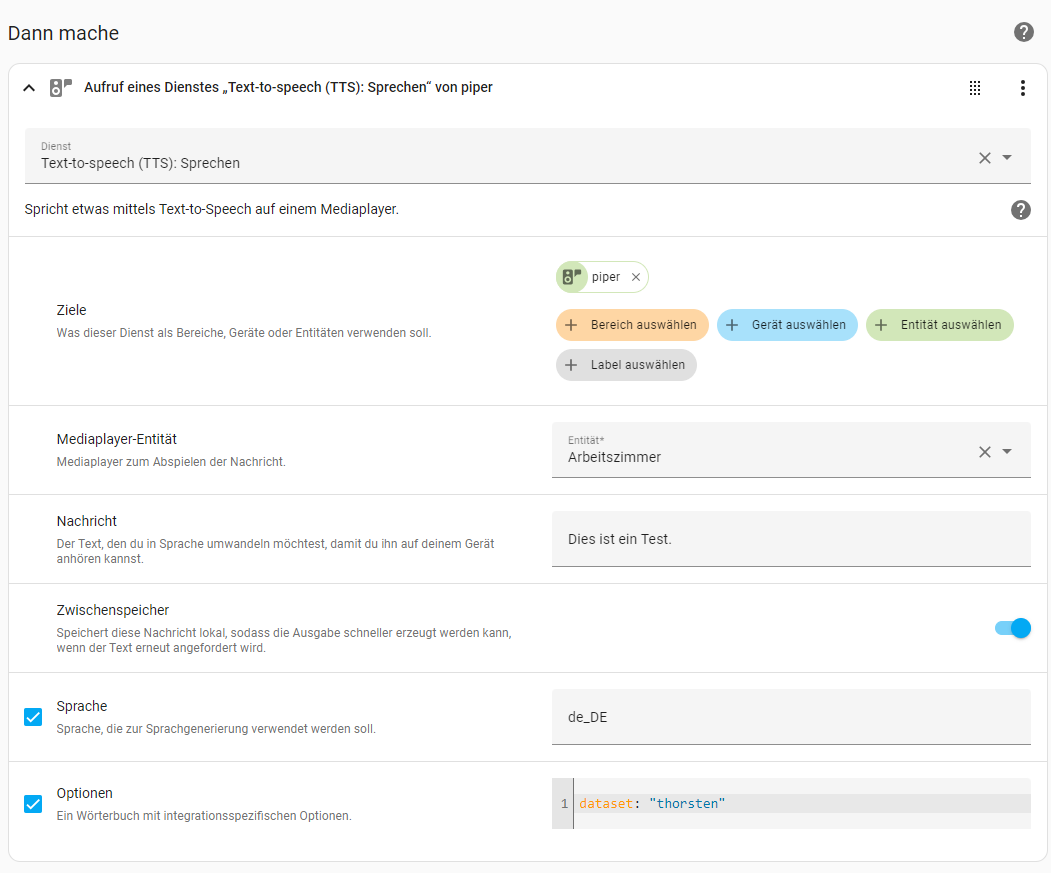

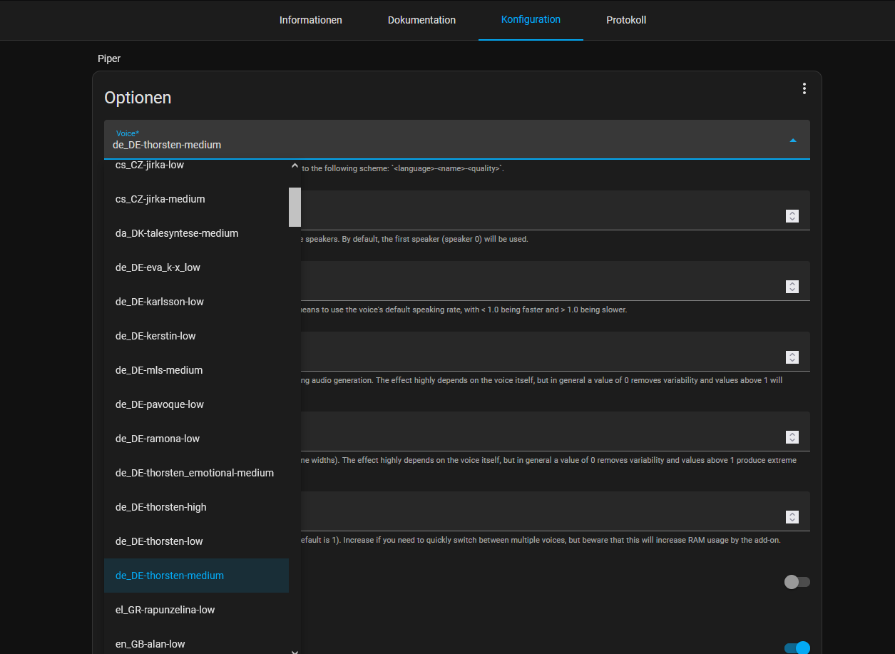

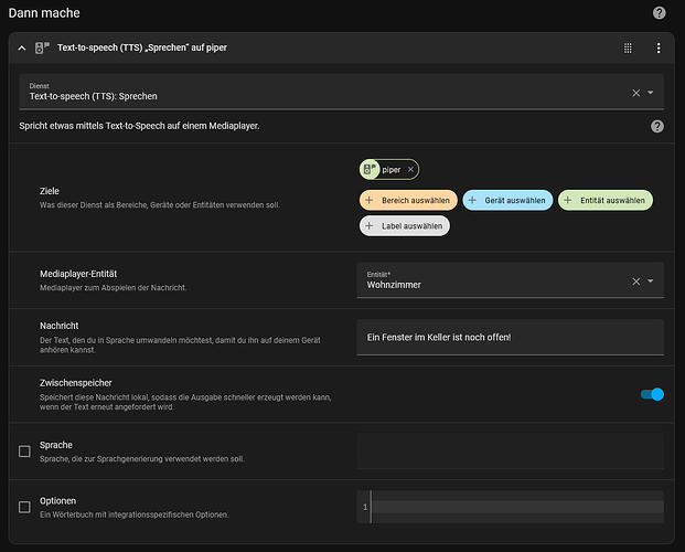

Wisst Ihr, was ich hier eintragen muss, um die High-Quality-Stimme von Thorsten zu bekommen?
Die Sprach-Option schluckt er zwar, es kommt aber eine Englisch-sprechende Dame. Weiß nicht genau, wie ich das angeben soll?
Okay, kann das in Piper direkt vorkonfigurieren und das gibt er das Textfile einfach aus.
