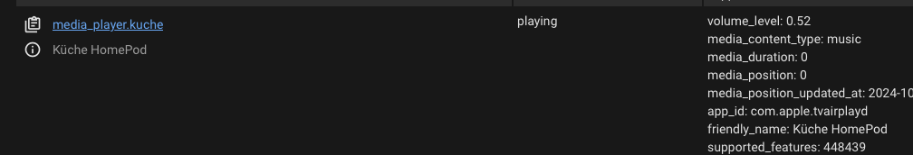

Habe mal weiter geschaut und nun festgestellt, dass manchmal der Status der Wiedergabe falsch zu sein scheint. Im Screenshot ein Beispiel. Es wird nichts abgespielt, aber der Homepod ist im status “playing”.
