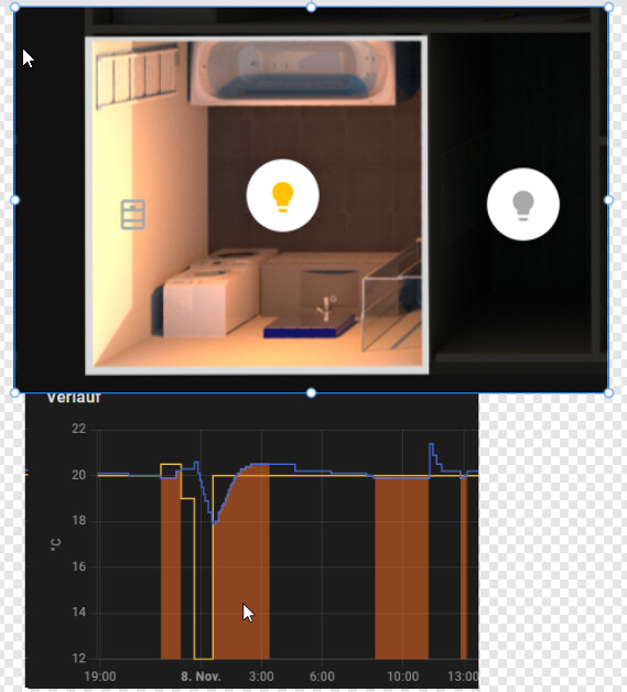

Hier nochmal aus Homeassistant (beleuchteter bereich)

Hier noch ein Bild vom Wohnzimmer. Wie man sieht ist die IST Temp 0,4 Grad über Soll und das Ventil ist zu.
Screenshot 2024-11-08 19.30.01

Dank euch beiden verstehe ich das System jetzt besser und ehrlich gesagt hatte ich nicht erwartet das das HomematicÌP system selbst lernfähig ist um seine Heizzeiten und vorlaufzeiten selbstständig zu optimieren.
Tatsächlich muss ich heute feststellen, dass die Heizung selbst heute bisher nur 2x angesprungen ist, statt wie gestern 6-7. Der Raum bleibt eindeutig länger auf dem von mir eingestellten Wert :smile:
