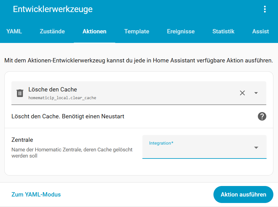

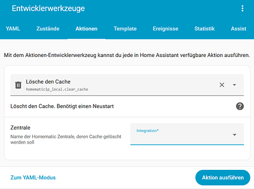

Führe in HA mal die Aktion homematicip_local.clear_cache aus.
Clears the cache for a central unit from Home Assistant. Requires a restart.
Vielen lieben Dank @miami, genau das hat mir gefehlt. Jetzt geht alles wieder.
