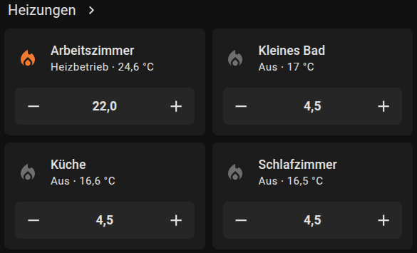

Doppel”klick” (oder “druck”) auf den Titel: Schon springt gleich eine Gruppe von Homematic-Thermosataten mit einer voreingestellten Temperatur an. Langer Klick (oder Druck) und die Gruppe der Heizungen geht wieder aus - für die manuelle Steuerung.

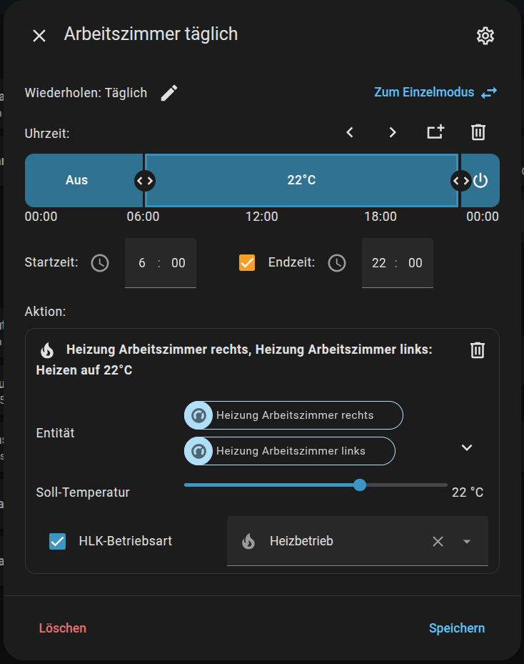

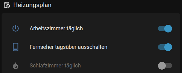

Mit der Scheduler-Card kann ich grundsätzliche Heizzeiten einstellen und schnell ändern:
Details eines Heizungsplans:

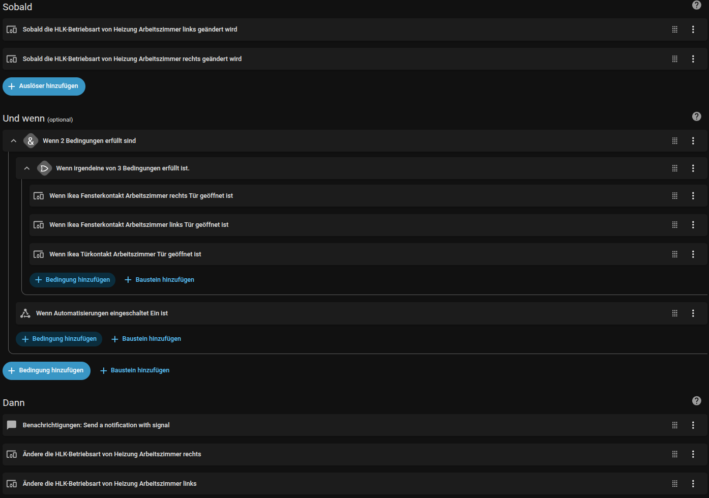

Sobald eine Heizung(sgruppe) eingeschaltet wird (egal ob manuell oder automatisiert) und die entsprechende Zimmertür oder ein Fenster offen ist (alles über Ikea Parasol), bekomme ich eine Signal-Nachricht mit der Info, dass die Türe oder ein Fenster offen ist und die Heizung geht direkt wieder aus. Wird die Türe oder ein Fenster dann geschlossen, geht die Heizung an.
