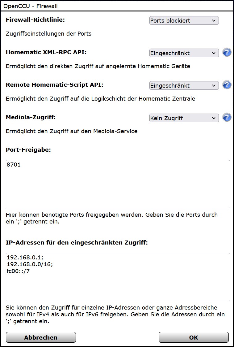

Schau mal in der CCU in den Firewalleinstellung. Da können die Ports auf offen und alles andere auf Vollzugriff. Man greift ja nicht von aussen direkt auf die CCU zu.

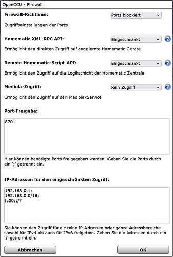

Also bei mir ist die Firewall der CCU3 folgendermaßen eingestellt.
Damit läuft es ohne Probleme. Die IP-Adressen für den eingeschränkten Zugriff sind natürlich an die eigenen Router-Einstellungen angepasst.

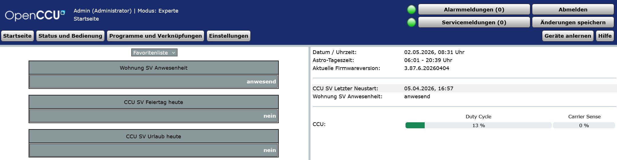

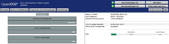

Ich bin jetzt auf OpenCCU umgestiegen und habe die Integration neu installiert. Bereits die Installation lief “flüssiger”. Nun läuft der Test ob es so zu Problemen kommt.
Die Ports sind in der Firewall der CCU alle entsprechend freigegeben.
