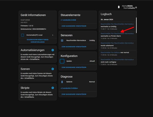

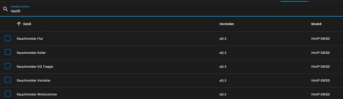

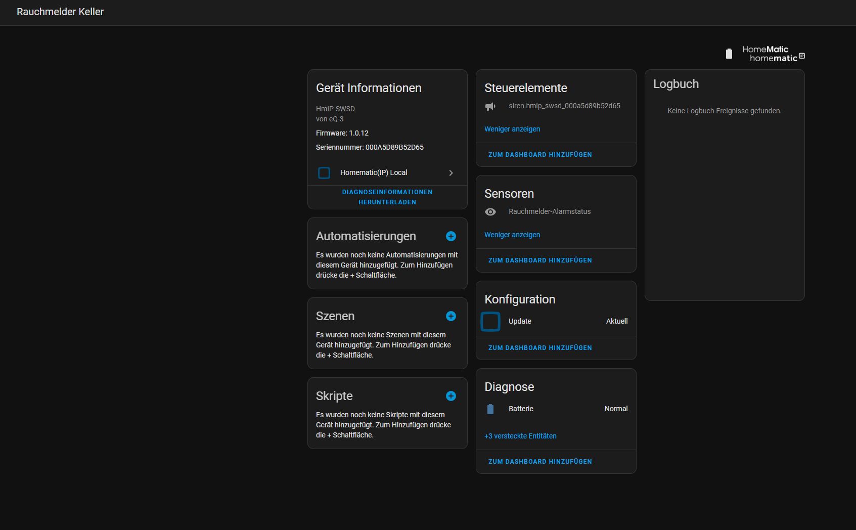

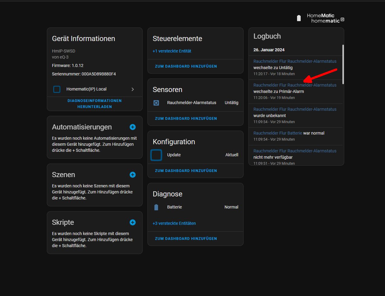

Wenn ich auf einen drauf gehe schaut das so aus
Danke
Heiko

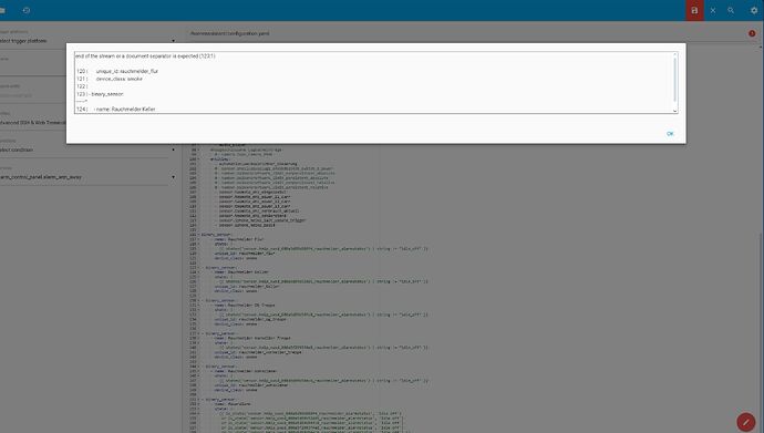

Die binären Sensoren kannst du erstellen indem du den Text von mir angepasst in deine configuration.yaml einfügst

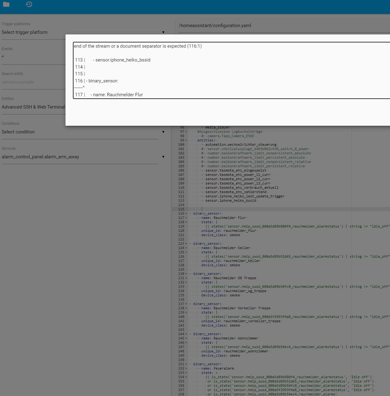

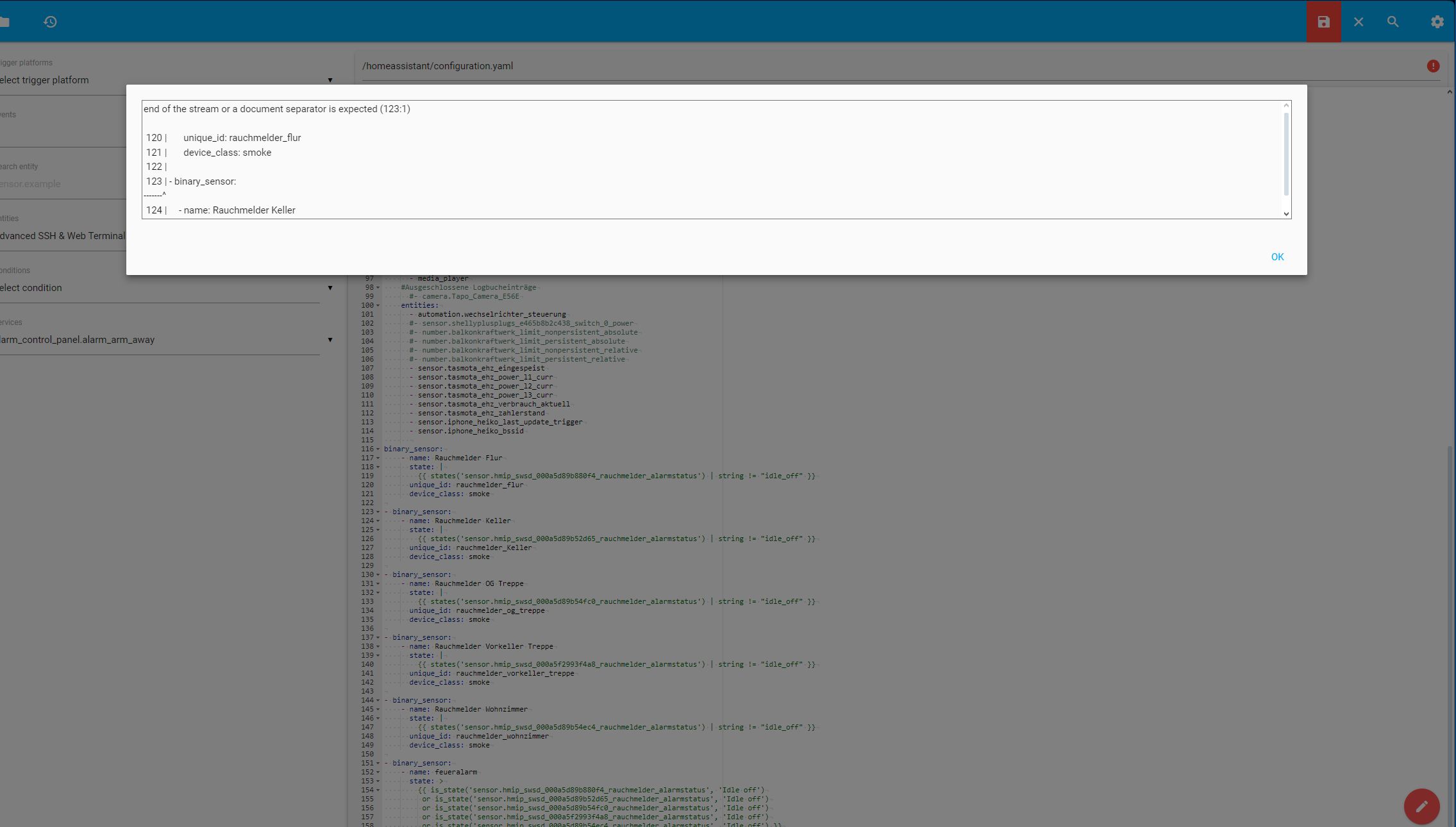

Dann meckert die yaml rum :frowning:

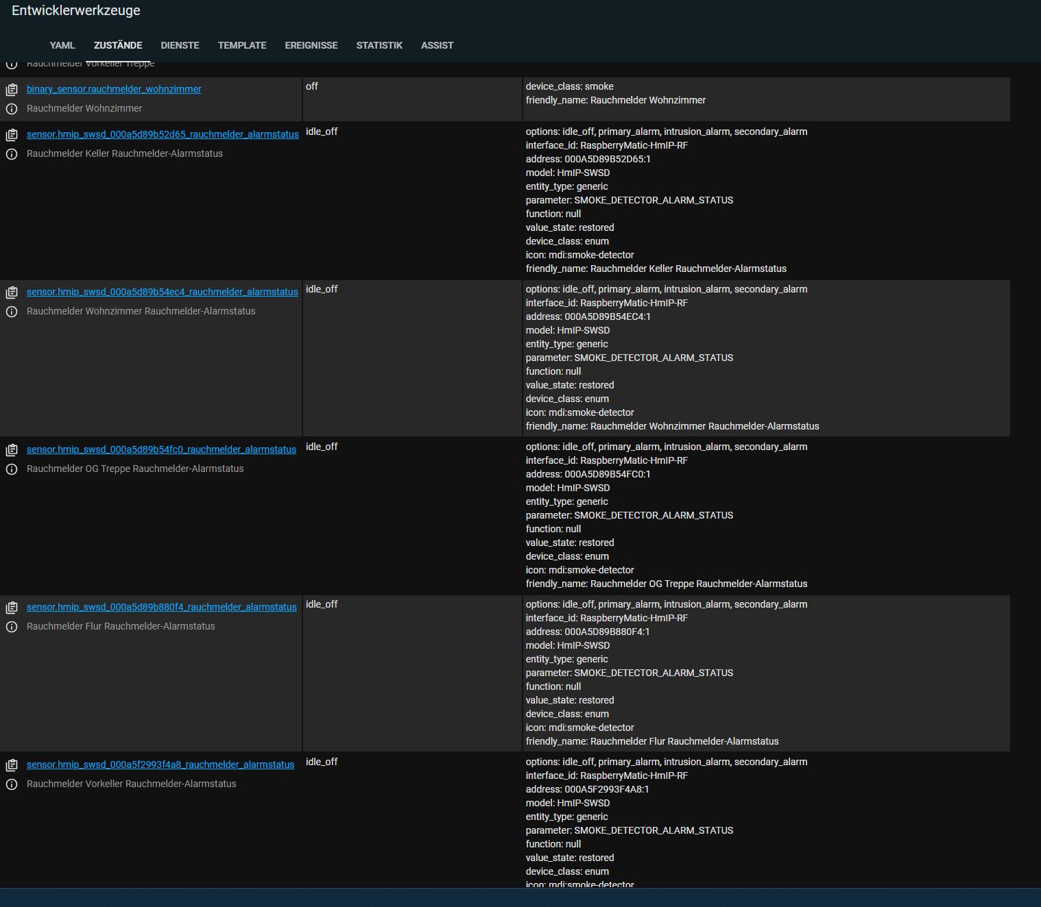

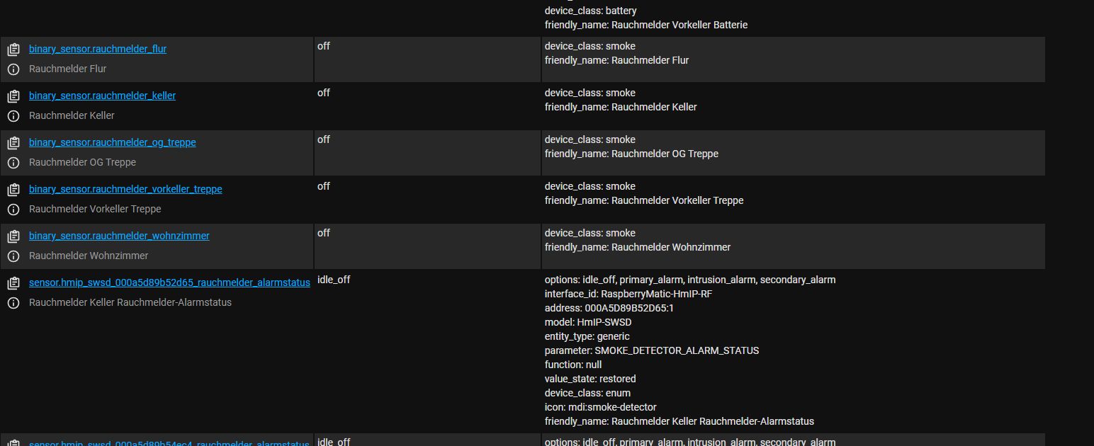

@Macello , stimmt, hab eben halt doch mal einen mit dem Testspray eingenebelt, haben alle gepiepst.
Wo gibt es das HA Handbuch in deutsch zum Download ?

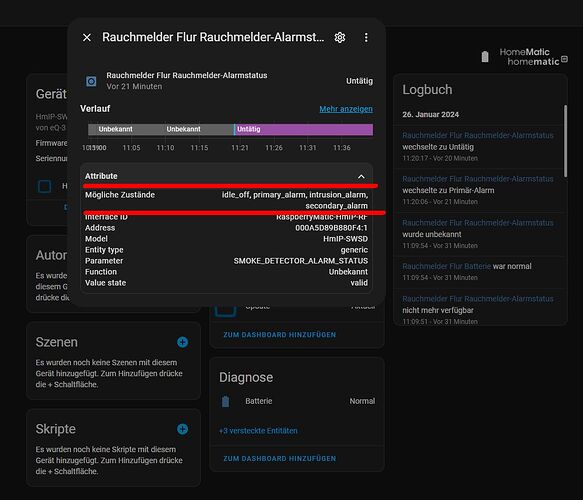

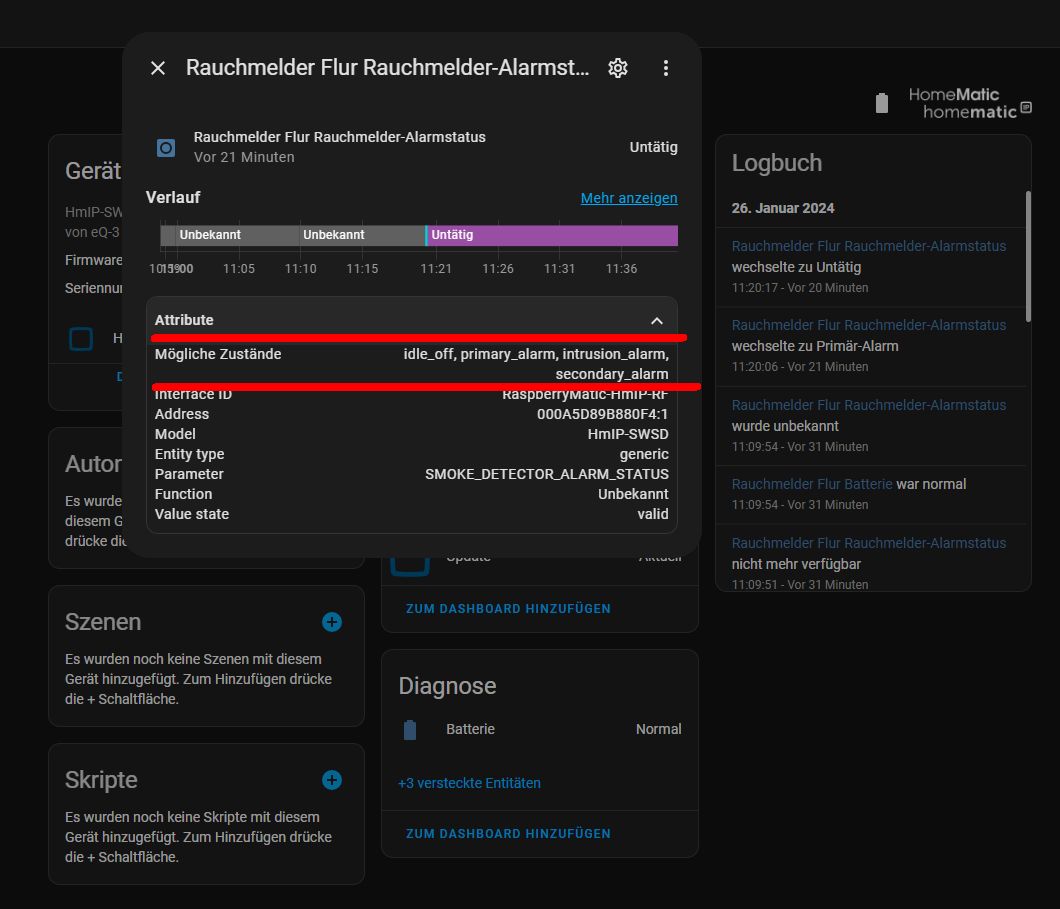

Das war der Test
Alarmzustände gäbe es

In Zeile 116 fehlt ein “-”
moin @m1scha
Leider meckert er immer noch rum :frowning:

Ich bin zwar kein yaml Experte, aber m.W. müssen deine Sensoren in die ‘Template’ Integration gepackt werden. D.h. beginnend mit template: dann die binary_sensor untereinander. Siehe Doku von HA.
Oder das video von Simon ab min 15:56.
so geschafft :upside_down_face:

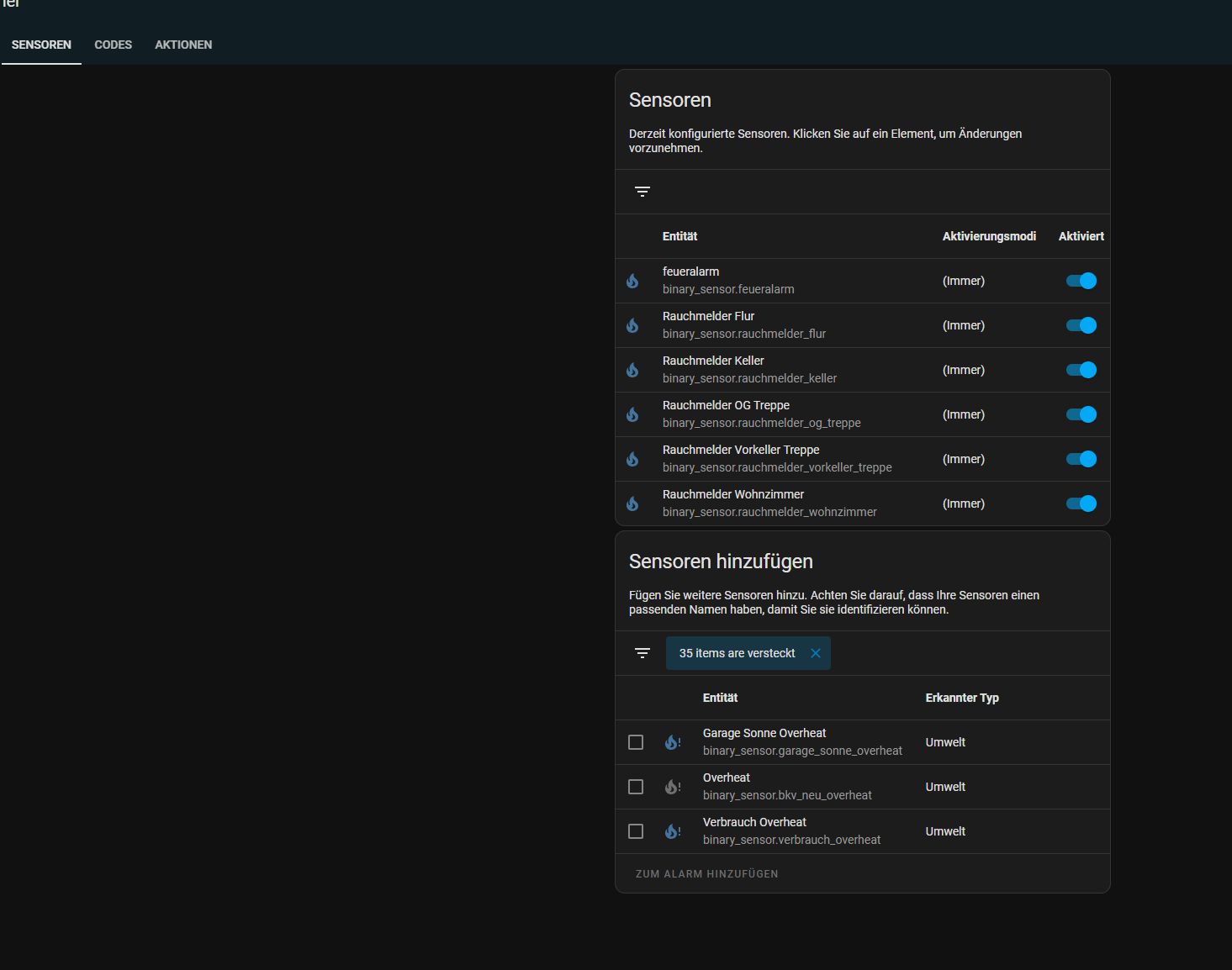

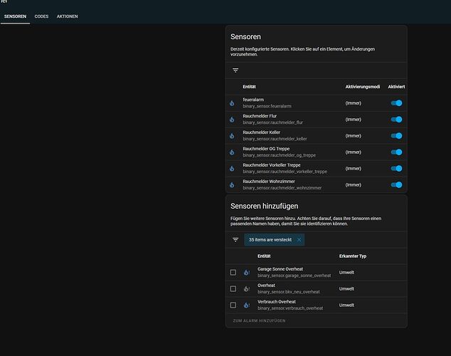

Okay, ich hab mal das Alarmo installiert, wie geht es da jetzt weiter :face_exhaling:
In Alarmo eine Automation erstellen oder müssen dort die Rauchmelder hinzugefügt werden ?

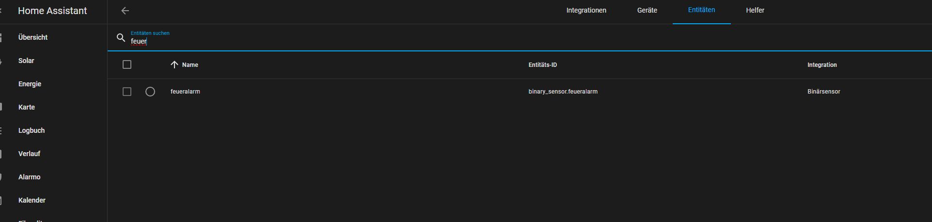

Ich denke von dem Eintrag in der yaml müsste es dann einen Sensor - Feueralarm geben ?
Den konnte ich aber noch nicht finden als Trigger
- binary_sensor:
    - name: feueralarm
      state: >
        {{ is_state('sensor.hmip_swsd_000a5d89b880f4_rauchmelder_alarmstatus', 'Idle off')
         or is_state('sensor.hmip_swsd_000a5d89b52d65_rauchmelder_alarmstatus', 'Idle off')
         or is_state('sensor.hmip_swsd_000a5d89b54fc0_rauchmelder_alarmstatus', 'Idle off')
         or is_state('sensor.hmip_swsd_000a5f2993f4a8_rauchmelder_alarmstatus', 'Idle off')
         or is_state('sensor.hmip_swsd_000a5d89b54ec4_rauchmelder_alarmstatus', 'Idle off') }}

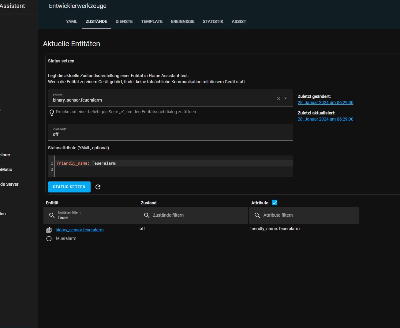

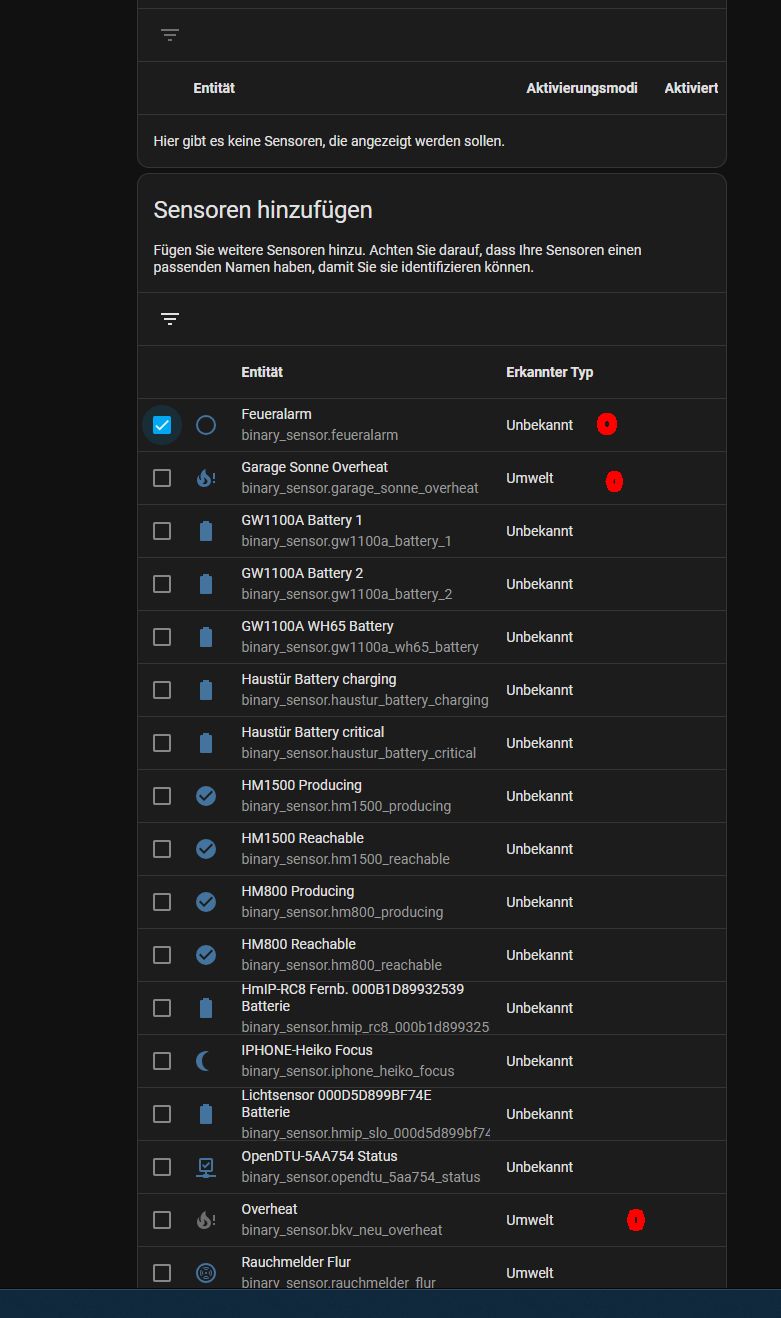

Da habe ich ihn
Hab ihn gefunden in Alarmo, könnte ich glauch die Wechselrichter mit rein nehmen wenn die zu heiß werden
Ja, Wechelrichter geht auch, aber ich meine Alarmo nimmt nur binäre Sensoren. Dafür musst du dir einen Helfer erstellen.

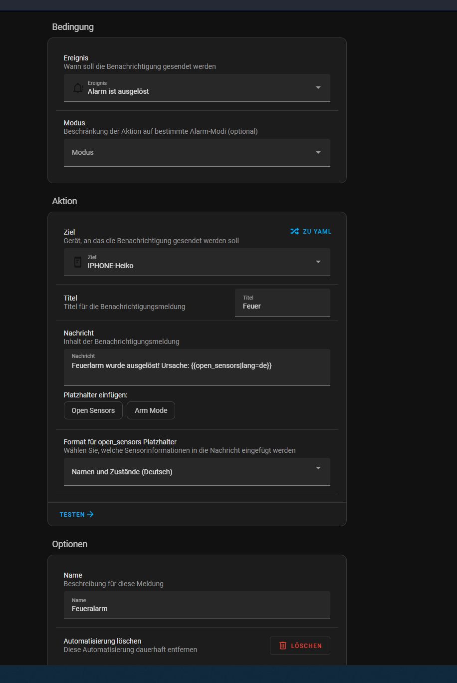

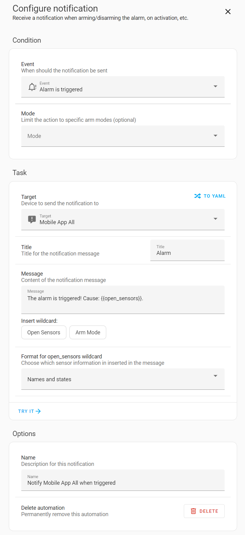

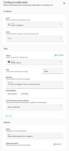

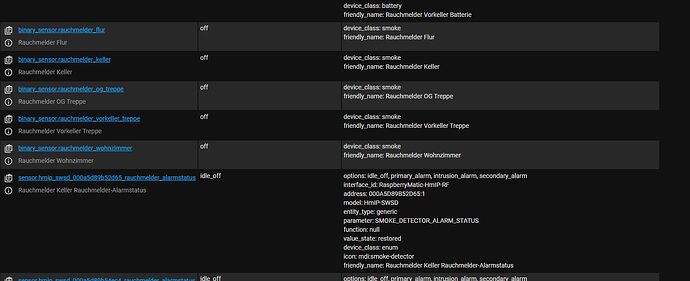

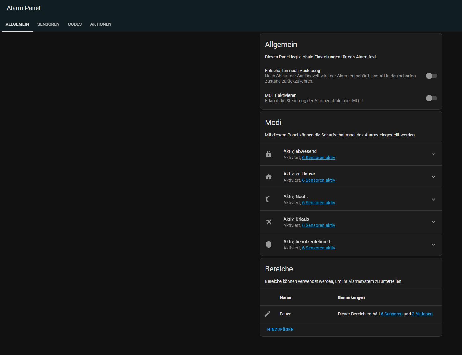

Mit der Benachrichtigung das sieht ungefähr so aus:
Ich kämpfe noch damit, mein Testspray ist jetzt leer :frowning:
Wenn ich bei Bild 3 auf testen gehe kommt im Handy eine bescheidene Benachrichtigung an.
Wenn ein Rauchmelder ausgelöst hat nicht, weder noch wenn nur Sensor feueralarm drin steht, mit den anderen hinzugefügten auch nicht :frowning:
woran könnte das liegen ?
