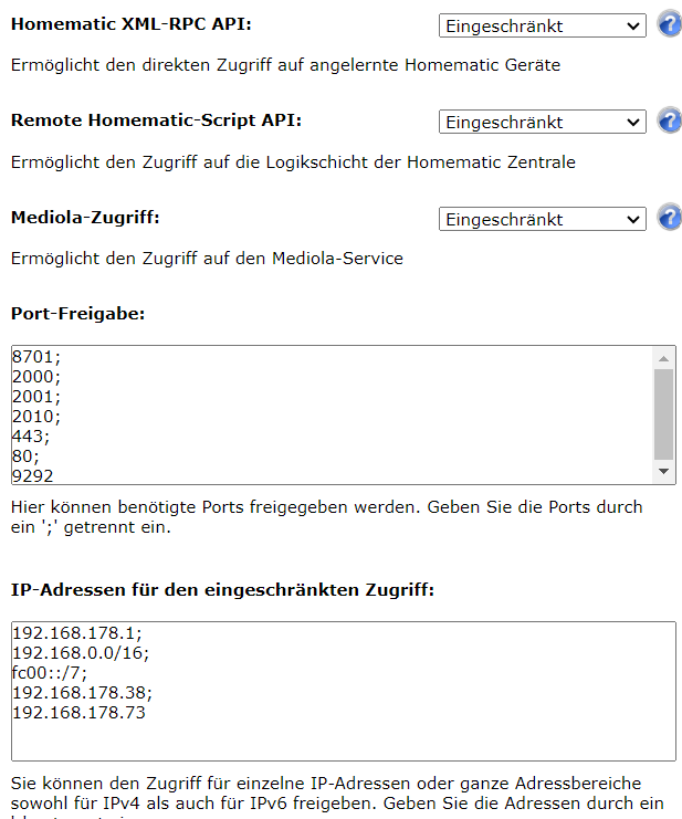

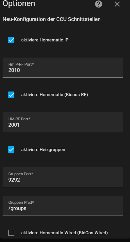

Hier meine Einstellungen:

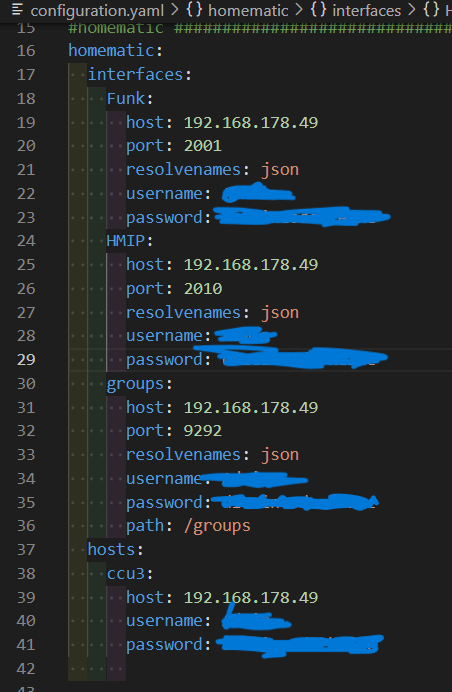

Das habe ich in die config.yaml eingetragen:
Die Einträge in der config.yaml sind garnicht nötig.
Hab es nun gelöscht und schaue ob es das Problem war.
Nachdem ich die Einträge gelöscht habe, läuft es bisher ohne Ausfälle.

Ist bei meiner Konfiguration denn vielleicht noch ein Fehler? Gibt es andere Wege um eine stabile Verbindung herzustellen?

*ist die Firmware der CCU3 aktuell?
*ist die IP von HA in der Firewall der CCU3 eingetragen?
*anfangs hattest du den Zugang zur CCU3 noch mit in der config.yaml eingetragen. Ist dieser vollständig entfernt und wurde danach das System neu gestartet (nicht nur HA).
*ist in der Integration von homematicIP(local) die CCU3 vielleicht doppelt drin (zwei Instanzen mit unterschiedlichen Namen)? Kann passieren wenn man die Integration mehrmals konfiguriert.
Die Firmware der CCU3 sollte mit 3.73.9 aktuell sein.
Die IP 192.168.178.73 ist ebenfalls eingetragen.
