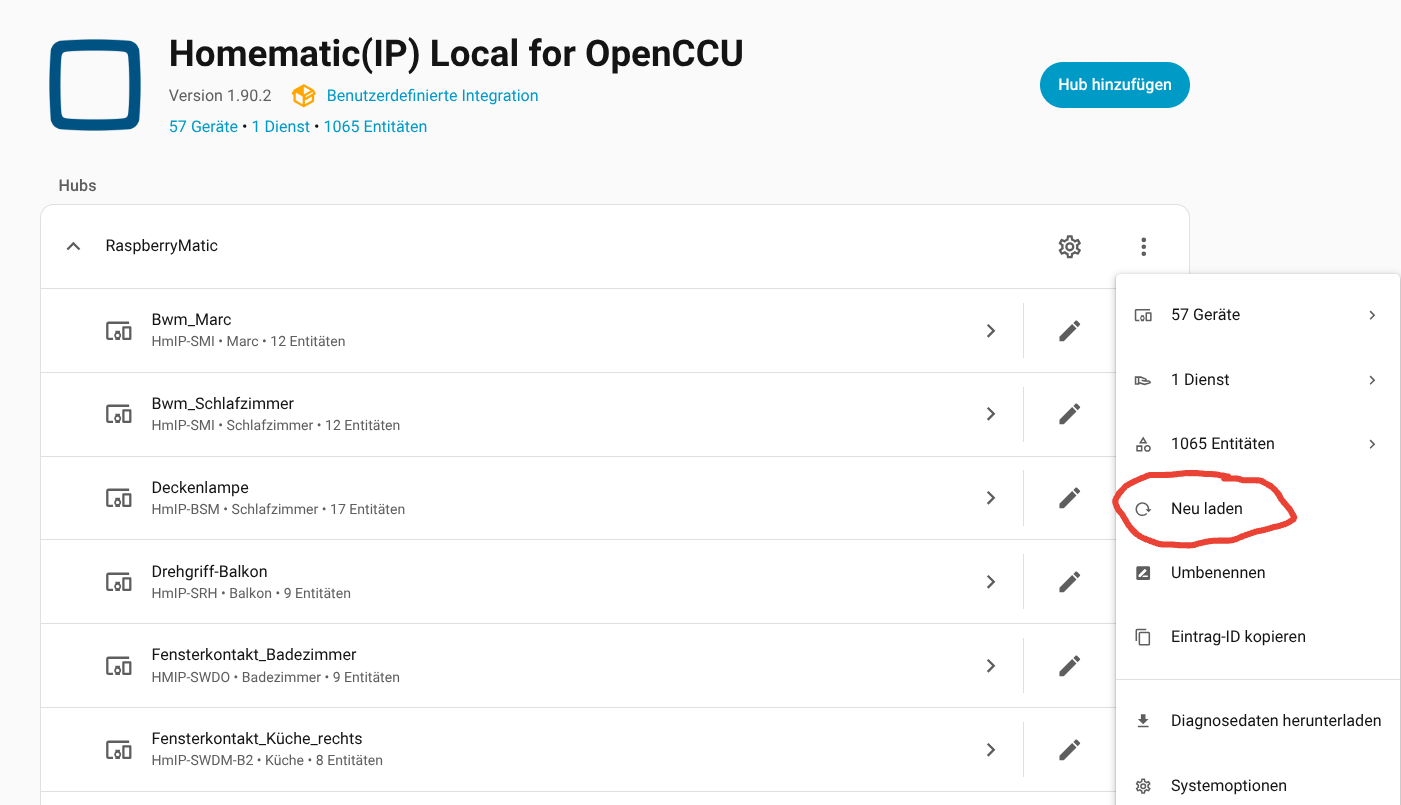

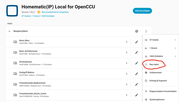

Neue Geräte erscheinen nicht von alleine in HA. Dazu in der Integration Homematic(IP) local neben dem Hub auf die drei Punkte und dort dann ‘neu laden’.
Oder HA mal neu starten.
