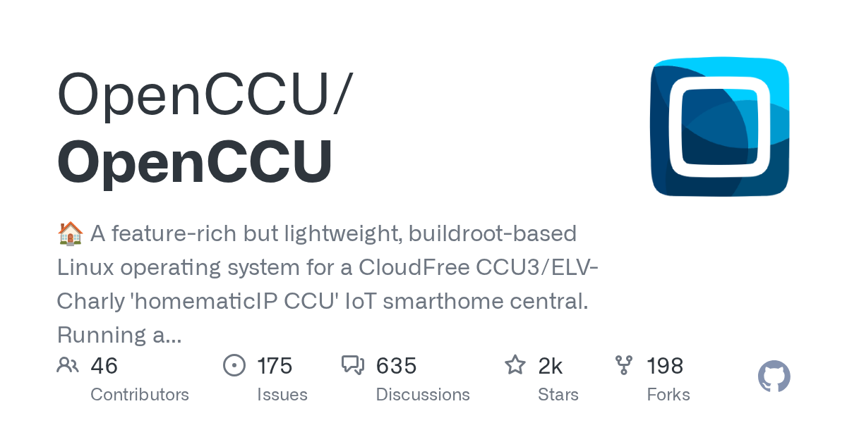

Du brauchst eine Zentrale und ein Funkmodul. Am besten mal das OpenCCU Wiki durchgehen:
Du kannst die OpenCCU als VM laufen lassen Funkstick dran und dann in HA einbinden…
