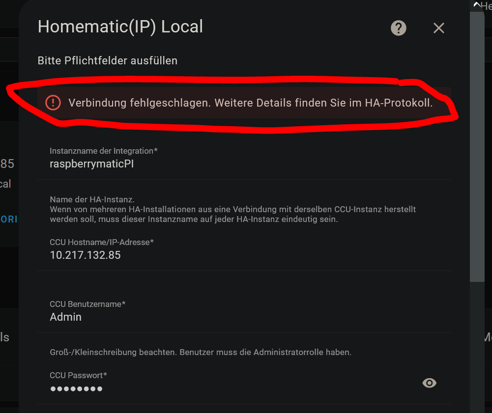

HA findet den PI aber ich kann mich nicht verbinden. Benutzer und Pass sind richtig wie auf dem PI eingetragen. Keine Ahnung was er will
Schau mal bitte in HA unter Einstellungen > System > Protokolle ob da was genaueres steht.

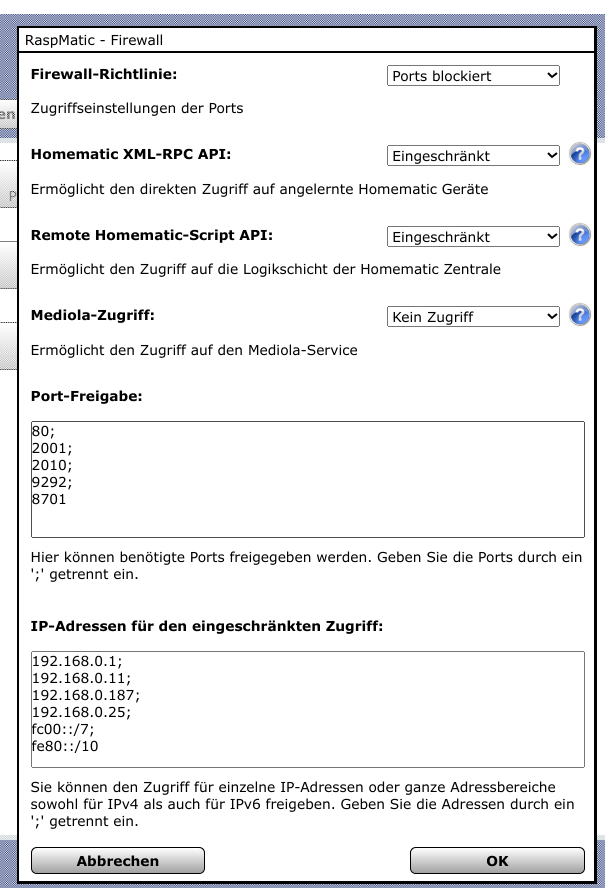

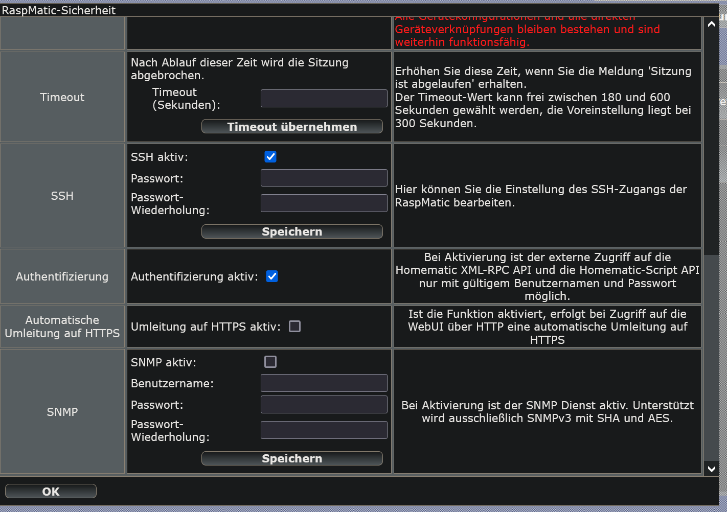

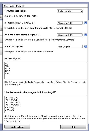

ich glaube es liegt an den Firewalleinstellungen im Rasberrymatic. Ich hänge mal ein paar Dateien an:
  1. Die Firewall von RaspMatic ist falsch konfiguriert. Deine ist aktuell komplett zu. Siehe Screenshot.
  2. Erstelle in RaspMatic einen neuen/eigenen Benutzer für HA. Achte aber auf die Vorgaben/Einschränkungen für das Passwort.
danke, ich habe die Firewall Regeln im Raspimatic gelockert, jetzt geht es. Vielen Dank für den Support !!!
