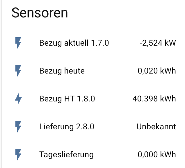

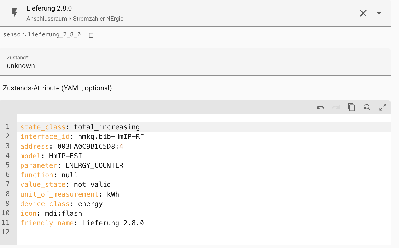

Das Problem ist, dass ich nicht mehr Daten in Homeassistant für die Leistungslieferung meiner PV Anlage sehen kann. Alle anderen Obi Strings funktionieren. Beispielsweise Bezug 1.8.0 und aktueller Bezug 1.7.0. Die Entität zeigt den Status “Unbekannt”. In den Entwicklerwerkzeugen: value_state: not valid.

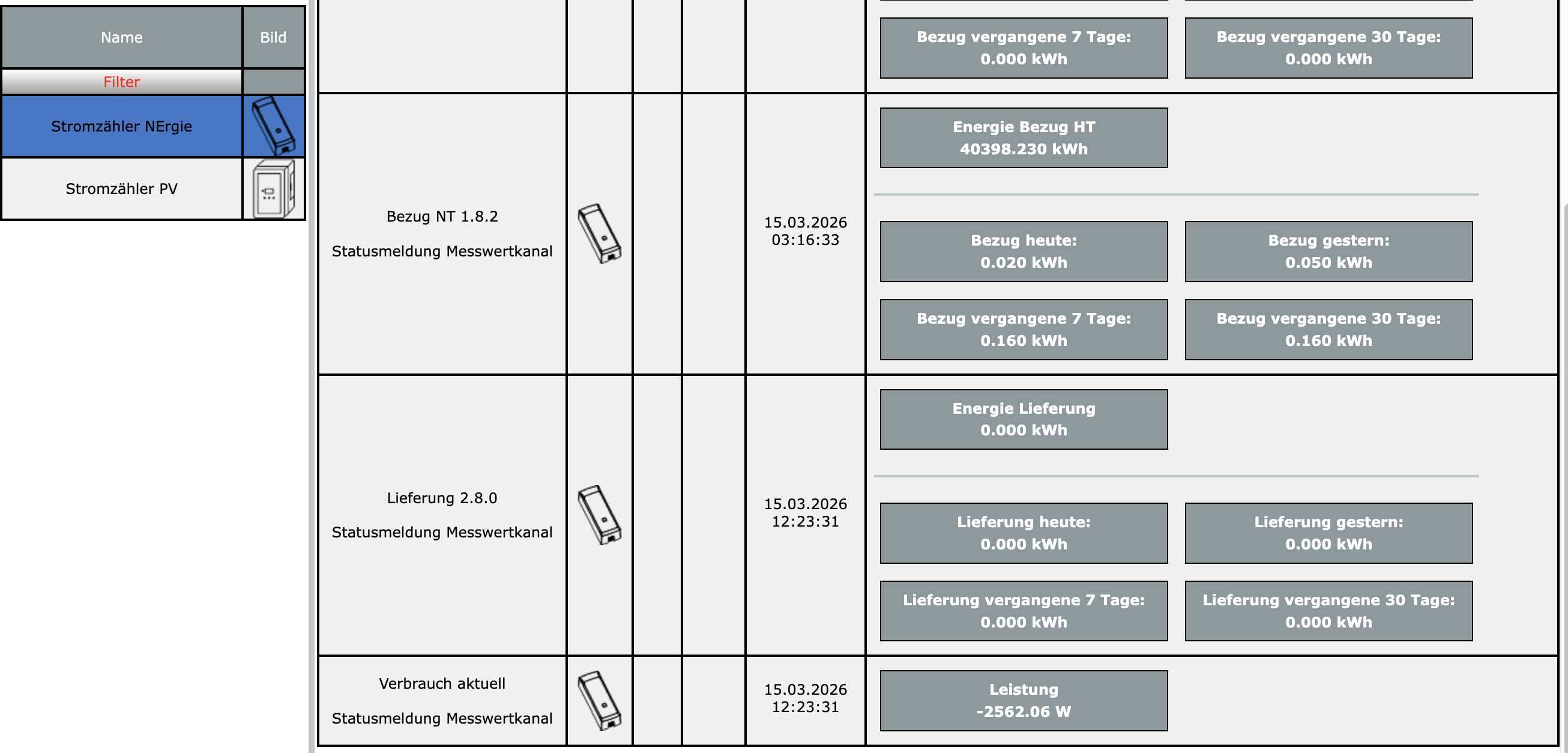

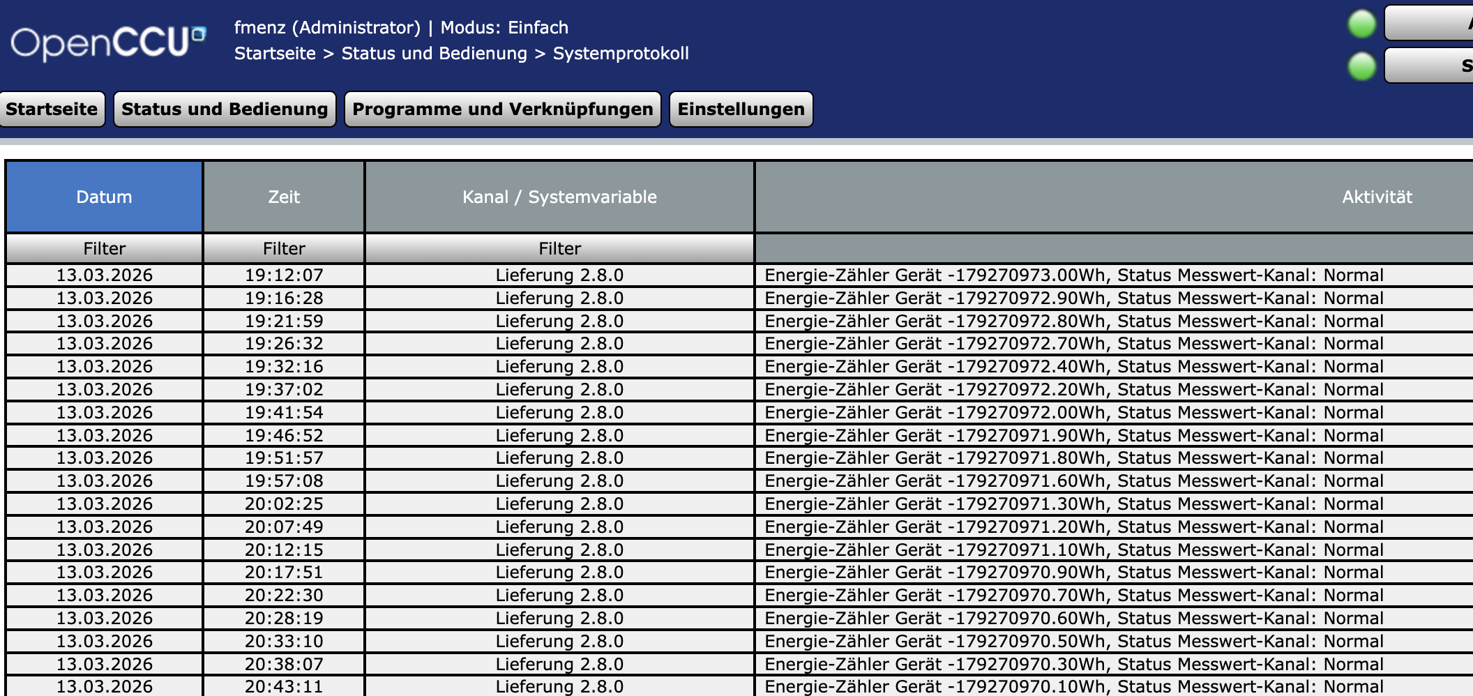

Wenn ich in der Homematic WebUi die Entität protokolliere, sehe ich dass Datensätze mit den richtigen, jedoch Negativwerten, vom Lesekopf scheinbar erfasst und ausgegeben werden. Jedoch erscheint auch in der WebUi von Homematic keine Wert, wenn ich unter Status des hmip_esi den Kanal 4 anschaue. Im Protokoll von HA sehe ich keine Einträge, deshalb vermute ich, dass die Datensätze garnicht im HA ankommen.

Hab das Problem nun doch selber lösen können.
Wahrscheinlich war es für Euch zu trivial, da sich keiner gemeldet hat :slight_smile:
Umrechnung der Negativwerte…
…des Zählers in positive, direkt in Homematic über ein Script und schreiben des Wertes in eine Systemvariable.
Verknüpfung der Systemvariable…
…mit dem hsmip-esi.
Zeitgesteuerte zyklische…
…Ausführung des Scripts über ein Programm.
