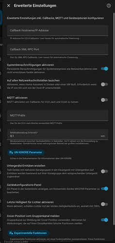

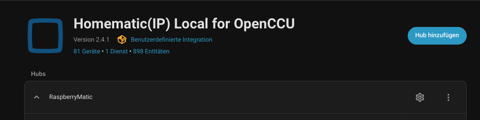

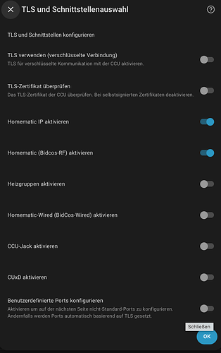

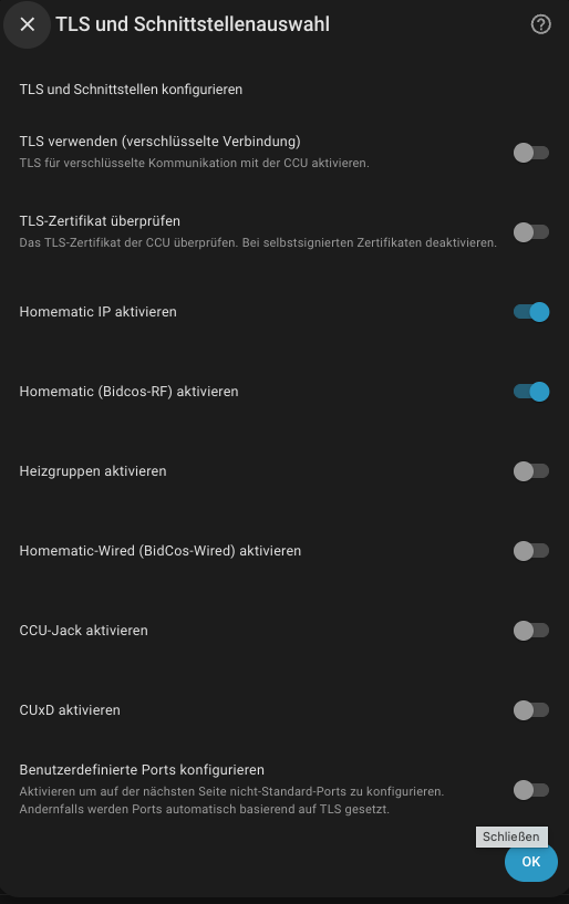

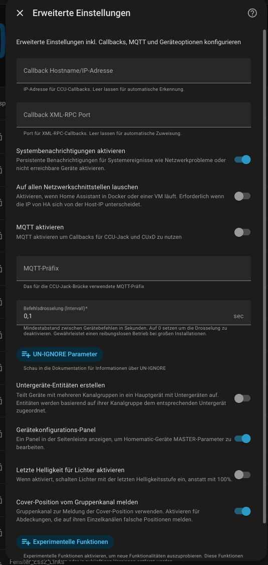

Mache mal Screenshots deiner Homematic IP local for OpenCCU Konfiguration und sagen uns auch die Typenbezeichnung der “1-Kanal Relais auf Hutschiene”.
Wie gesagt.. es klappt 100x hintereinander.. aber immer wieder halt mal nicht.
Sieht für mich alles korrekt aus.

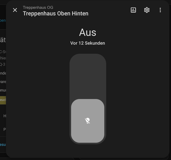

Ich bezweifle, dass es was mit der Autmaisierung zu tun hat.. dann in HA ist der Status der Lampe so:
Sprich aus, es wurde getriggert.. Licht ist aber an.. In der CCU ist es an, und wenn ich die Integration neu laden lasse, dann ist es auch in HA an.
Ja, ok, HA meine die Lampe ist aus.

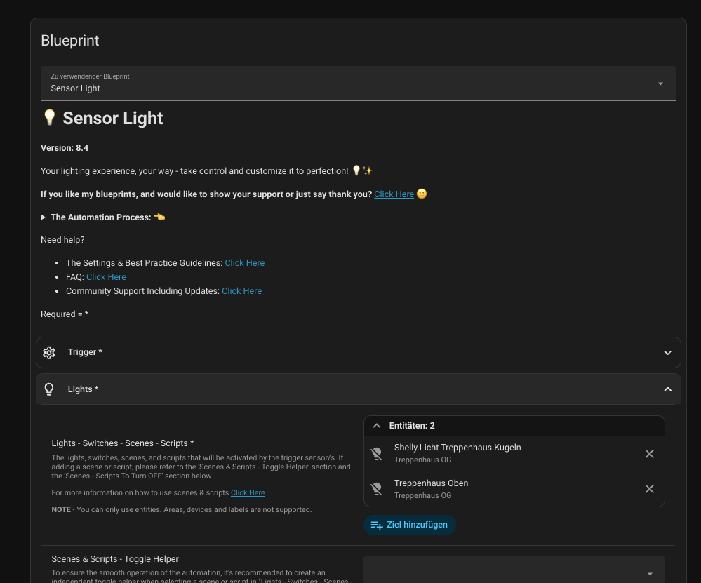

Aktualisiere mal den Blueprint. Deine Version ist ein halbes Jahr alt . Die 8.5 ist es aktuell.
Blueprint ist aktualisiert und ich habe getestet, das Gerät zu steuern.. was leider nicht funktioniert hat. Ich kann die Schalter oder Licht Enität verwenden.. Gestern abend war es wieder soweit.. manche Lichter schalten nicht mehr aus, bzw… HA denkt, sie wären aus. CCU weiss: Sie sind an.. Homematic Integration neugestartet, dann weiss es HA auch.
Ich tippe nach wie vor auf den Blueprint.

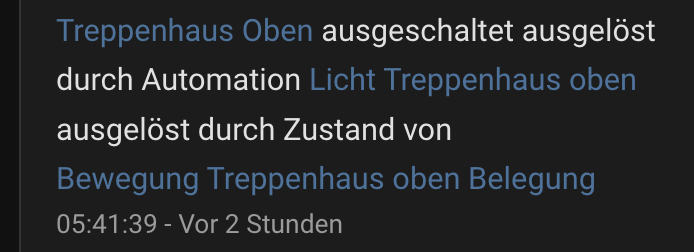

Ich kann das einfach nicht glauben.. Man sieht ja auch am Gerät:
Sprich, es wurde von der Automation ausgeschaltet.. In HA zeigt es an AUS. Wenn ich die CCU Integration neu lade, ist es plötzlich wieder an ? Weil es in der CCU auch an war ?

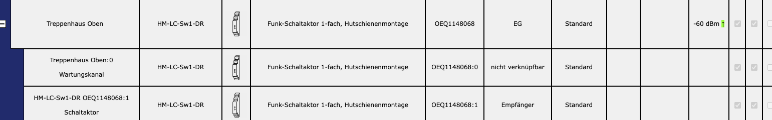

Wie viele Kanäle hat denn der von dir verwendete Stromstoßschalter? Verwendest du eventuell den falschen zum schalten über HA!
Ich bin mir nicht ganz sicher, was du meinst.. 1 Kanal ??

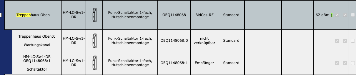

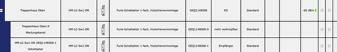

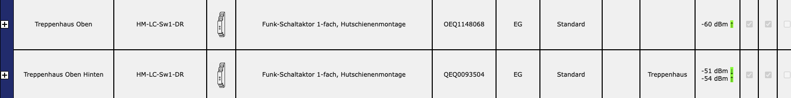

Was mir gerade auffällt in der CCU: Beim Treppenhaus oben.. ist nur ein Pfeil hinten ?
hier .. Optimistic Rollback mehrerer Aktoren Zustand unklar · SukramJ/aiohomematic · Discussion #3037 · GitHub hat übrigens nochmal einer das selbe Problem.
Wenn das erste Bild vollständig ist, dann hat er nur zwei Kanäle. Wobei der Kanal xxx:1 ja der Schaltkanal ist. Somit wird HA auch nur diesen verwenden.
Das sieht nach einem Empfangsproblem aus.
