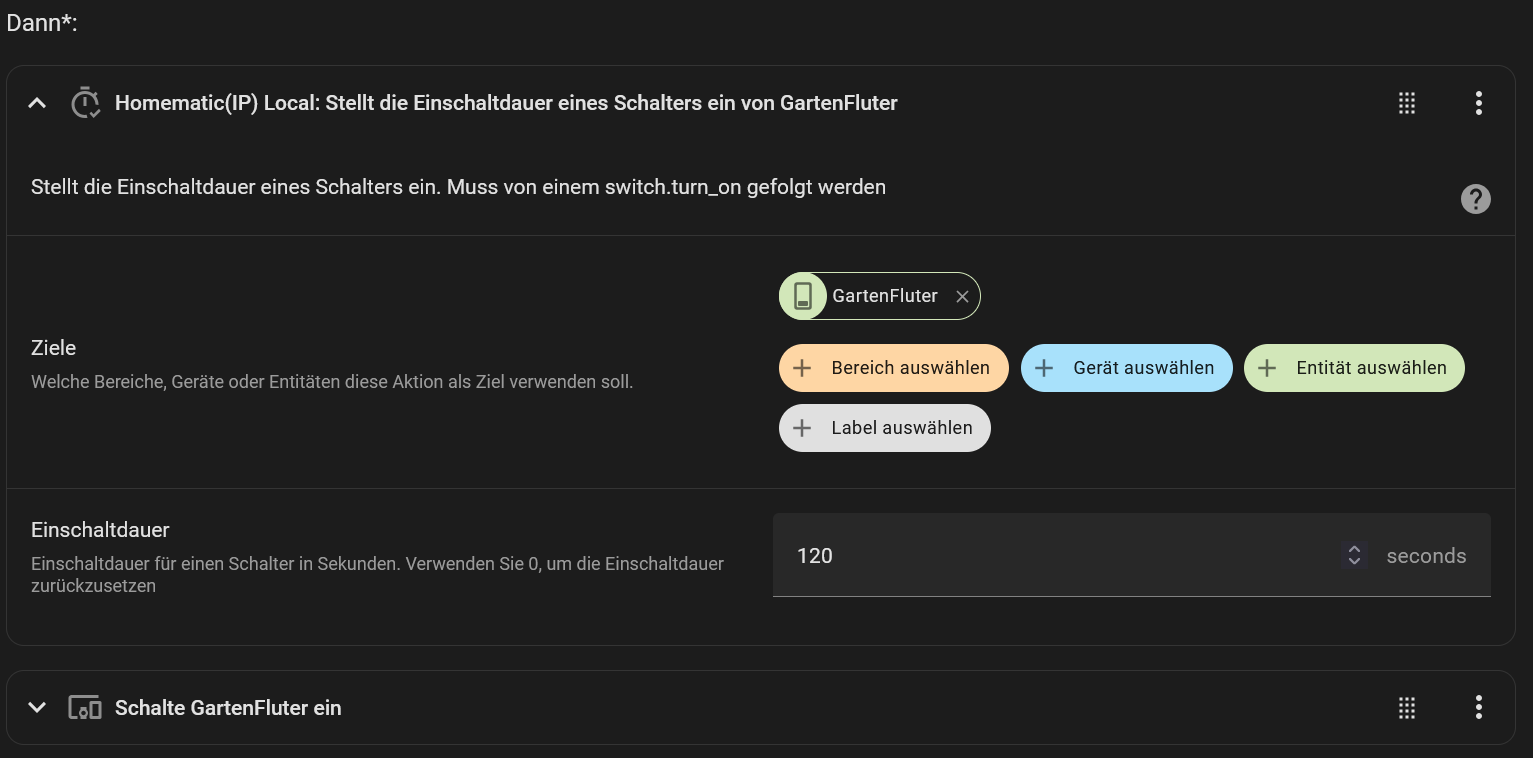

Mit HA, sagst du dem Aktor zuerst wie lange der Timer laufen soll und dann schaltest du ihn ein…
Schau mal hier. :wink:
Homematic OnForTimer
Hier als GUI Automation:
Und hier als Code:

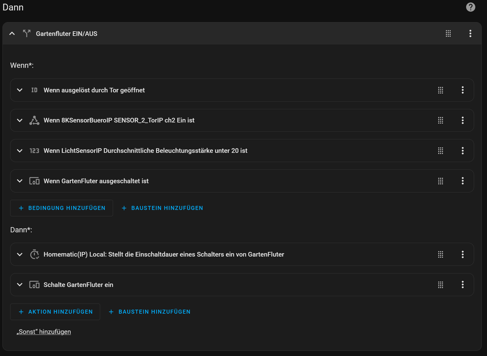

if:
  - condition: trigger
    id:
      - Tor geöffnet
  - condition: state
    entity_id: binary_sensor.8ksensorbueroip_sensor_2_torip_ch2
    state: "on"
  - condition: numeric_state
    entity_id: sensor.hmip_slo_000d5be9a4defd_durchschnittliche_beleuchtungsstarke
    below: 20
  - condition: device
    type: is_off
    device_id: 2f0c60d0b95a95b0d6e886c629360375
    entity_id: db9e77a3cc6fe3044356dcd881e201ac
    domain: switch
then:
  - action: homematicip_local.switch_set_on_time
    metadata: {}
      on_time: 120
      entity_id: switch.hmip_mod_oc8_000d20c9af563e_ch14
  - type: turn_on
    domain: switch
alias: Gartenfluter EIN/AUS
