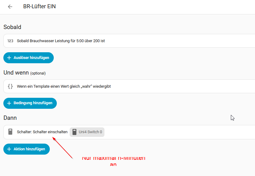

Für meine Brauchwasserwärmepumpe möchte ich Warme Luft aus dem Dachboden in den Keller pumpen. Dafür eine Automatisierung die soweit läuft.
Nun möchte ich jedoch dass ein Schalter der den Warmluft-Lüfter startet nur maximal n-Minuten läuft.
Wie kann ich eine Aktion nur eine bestimmte Zeit lang ausführen lassen?

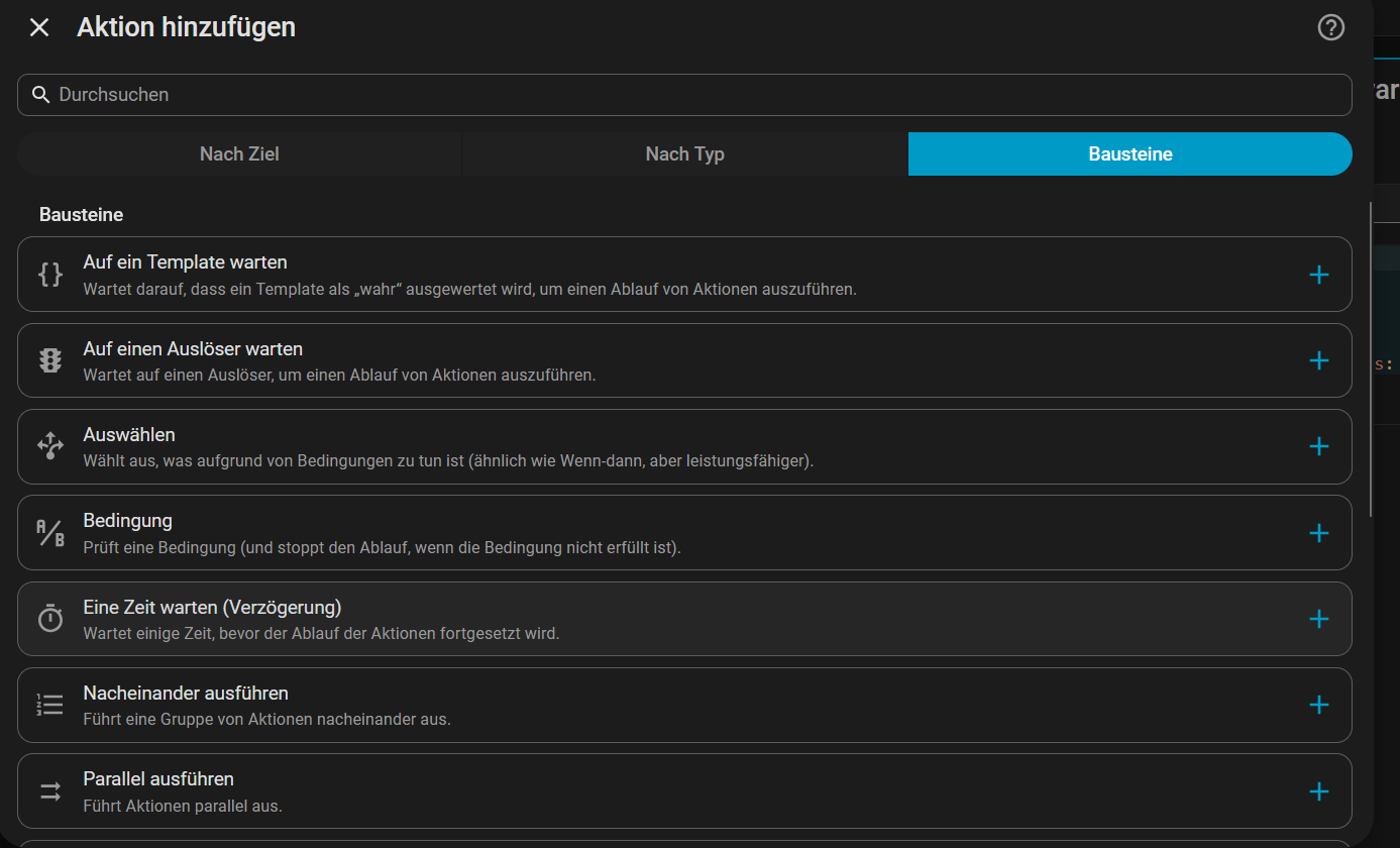

hi,
nehme eine normale verzögerung für x Sekunden, Minuten usw.
Und schalte danach aus.
Also : Automation - Bausteine … Eine Zeit warten
