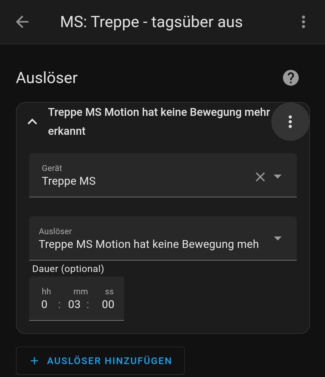

Ich frage im Trigger ab ob der Bewegungsmelder für x Minuten keine Bewegung mehr erkannt hat
type: no_motion
platform: device
device_id: 61454dde2f58c78a1b5ff179c
entity_id: binary_sensor.treppe_ms
domain: binary_sensor
for:
  hours: 0
  minutes: 3
  seconds: 0

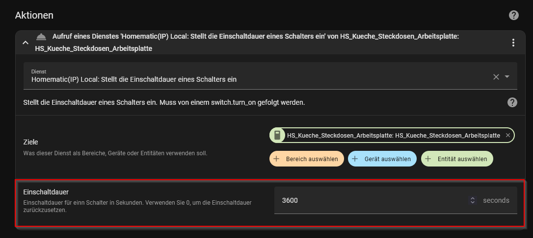

Hallo @micha-will-es-wissen , zu der ON_TIME. Diese Besitz den großen Vorteil, dass der Timer dann direkt im HM-Gerät läuft und somit auch selbst bei Systemausfall (HA/CCU) selbständig abschaltet.
Ich verwende die on_time zB für meine Bewässerung. Jedes Ventil startet nur mit der entsprechenden on_time und ich kann mir sicher sein, selbst wenn HA oder CCU mal offline sind, dass die Ventile auch schließen nach Ablauf der Zeit.
Eine Möglichkeit wäre es die on_time zu senden und mit 1sec Verzögerungen dann den Einschalbefehl.
Alternativ kannst du auch den Dienst „put_paramset“ dafür nutzen. Dieser verpackt es dann alles in einen Befehl
      turn_on:
        service: homematicip_local.put_paramset
          device_id: xxxxxxxxxxx
          channel: 1
          paramset_key: VALUES
          paramset:
            ON_TIME: "10800"
            STATE: true

Kann es sein, dass das erst geht, wenn man
Custom Component Homematic(IP) Local for Home Assistant
installiert hat?
Zumindest war es dann auch direkt einstellbar in der Oberfläche in der Automation und Action:
Danach muss man wohl noch einen ON senden.
Also sind es zwei Befehle: Erst Timer, dann ON.
Dann blinkt auch die LED des HomeMatic Aktors und geht dann aus.
