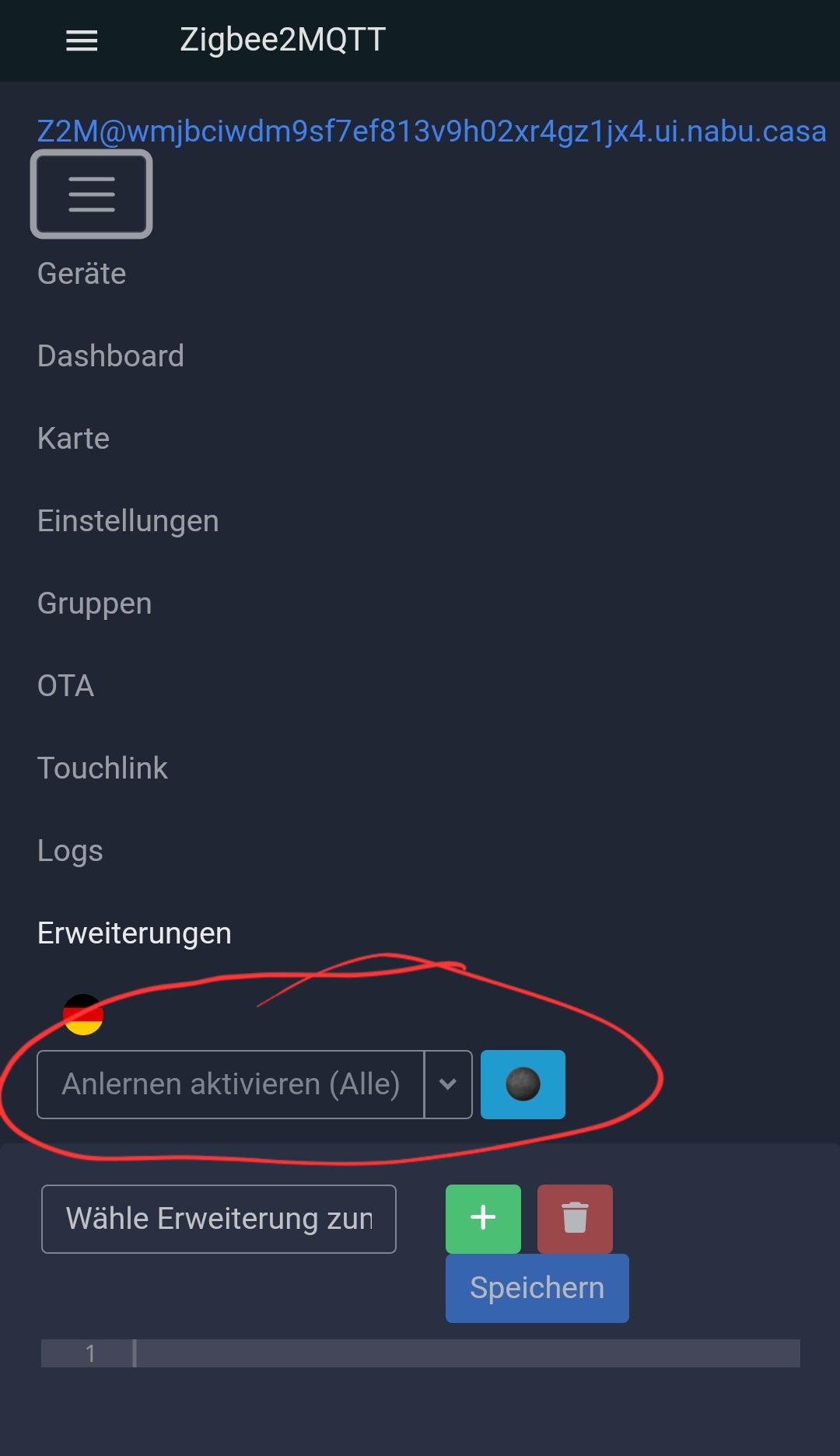

Mal ne ganz doofe Frage: Wie kann ich dem Aqara Sensor einem bestimmten Router zuweisen? Das habe ich bisher nicht gefunden. Ich habe einen Vibrationssensor und direkt neben dem Briefkasten eine Innr Leuchte. Aber die Verbindung ist echt miserabel so dass der Sensor bzw. die Automation mit der Benachrichtigung leider unzuverlässig arbeitet.
Ich habe die Option irgendwie nicht gefunden.

Beim Anlernen unter Zigbee2mqtt wählst du nicht Alle, sondern im Dropdown den gewünschten Repeater
Danke. Ich nutze ZHA. :joy::blush:
Wollte ursprünglich auch mit Z2M anfangen aber ich habe den Container nicht zum laufen bekommen. :cry:
Ach so sorry. Dann schau mal hier.
Ach super, vielen Dank. Das ist genau das was ich meinte.
