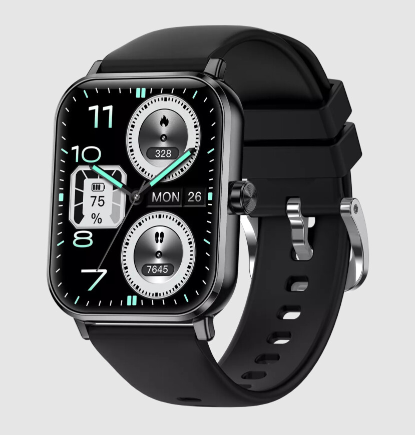

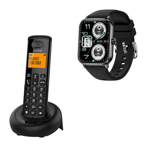

heute gibt es bei ALDI-Nord für € 19,99 eine beafon Smartwatch 12S
jetzt frage ich mich, ob so ein Teil irgendwie mit HomeAssistant zusammen arbeitet?

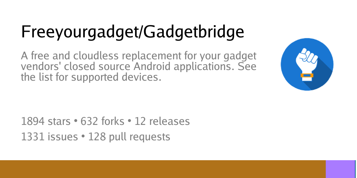

also auf https://gadgetbridge.org/ finde ich keinen Link zu einer App
und unter github gibt es dies, ist das das richtige
GitHub - Freeyourgadget/Gadgetbridge: We are on codeberg.org now! https://codeberg.org/Freeyourgadget/Gadgetbridge - Gadgetbridge - A free and cloudless replacement for your gadget vendors' closed source Android applications. Supports Pebble, Mi Band, Liveview, HPlus and more. · GitHub
Ah, Tschuldigung, GadgetBridge ist tatsächlich auf Codeberg. Ich gucke nur immer zuerst in F-Droid, gehe dann auf Links/Quellcode und für 99,9% der Apps steht der auf GitHub. Ich brauche die URL immer nur einmal, um sie bei Obtainium einzutragen.
und
sind korrekt. Auf der GadgetBridge Startseite findet man direkte Verweise zu eben F-Droid, IzzyOnDroid und Codeberg zum Download der App, die aus guten Gründen wohl nicht im Playstore verfügbar ist, dort nicht von ähnlich benannten Apps täuschen lassen.

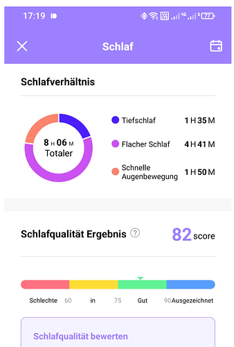

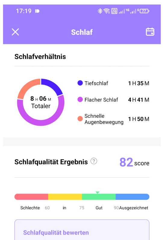

also meine Uhr kann die Schalfdauer tracken und bewerten
aber genau dieser Wert wird nicht an googleFit übergeben und kommt somit auch nicht in HA an.
Sonst könnte man zB eine Automation schreiben die dann prüft, ob alle Lichter aus und Türen zu sind oder beim Aufwachen schonmal die Badheizung und die Kaffemaschine einschalten….

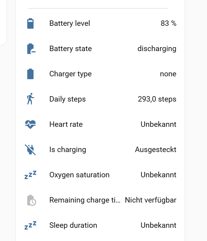

Mit Datenkraken habe ich nichts am Hut, wie gesagt, aber ich habe gerade etwas geniales herausgefunden:
In den GadgetBridge-Einstellungen unter Externe Integrationen → Health Connect kann man den Gesundheitsdatenexport an Android aktivieren, man gelangt dann auf die Health Connect Seite vom System, wählt dort GadgetBridge aus und die HA Companion App zum teilen der Daten, dann stehen dort alle Daten als Sensoren zur Verfügung und können in HA verwendet werden. Vielleicht ist das ja was für dich. Funktioniert ja vielleicht auch mit der DaFit App, falls du die nutzt.
hast du schon gesehen, welche Berechtigungen diese GadgetBridge haben will?
warum muss die zB SMS lesen und senden können und das geht ja seitenweise so weiter….
ich werde das vermutlich nach der anfänglichen Euphorie alles wieder abschalten, eiin laufendes Bluetooth saug den Handy-Akku in 1,5 Tagen leer, sonst hält der 4-5 Tage….
Das sind grundsätzlich immer Berechtigungspakete wie “SMS Nachrichten senden und empfangen” oder “Telefonanrufe tätigen und empfangen”, was aber lange nicht heißt, daß eine seriöse App dann von allein SMS versendet oder Anrufe tätigt. Und natürlich braucht GadgetBridge diese Berechtigungen, um entsprechende Inhalte über Bluetooth an deine Uhr weiterzuleiten oder Aktionen, welche du auf deiner Uhr anstößt auszuführen, z.B. eben eine SMS senden.
Du brauchst diese Berechtigungen ja auch nicht gewähren, mußt dann aber eben mit Funktionseinschränkungen leben, was natürlich nicht schlimm ist, wenn du bestimmte Funktionen vielleicht garnicht verwenden möchtest.
GadgetBridge funkt keine Daten nach Hause oder sonstwohin, wie es eben Google oder China Apps und andere tun.
Das werde ich dann auch erstmal beobachten, obwohl Bluetooth bei mir eh immer an ist, weil ich unterwegs Musik über Kopfhörer höre. Mehrverbrauch wäre letztendlich aber auch egal, ich lade immer über Nacht.
