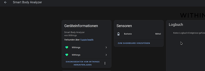

Bei mir kommen keine Werte von dem BPM, lediglich die Batterie.
Was mache ich falsch?

Achtung, Schalk im Nacken
Ein Screenshot mit dem Handy zu machen, wo doch jedes Betriebssystem die Funktionalität Screenshot hat, ist schon mal falsch
Dann sag doch mal, wie Du das eingerichtet hast?
Du hast in der Withings Cloud auch einen User angelegt und gesagt das die Daten von HA gezogen werden dürfen?
Bei mir sieht das so aus:
unter diesem Eintrag, Gerät = User befinden sich alle Werte zu der Person
Das ist nur die Batterie des Gerätes
siehe 2.
Zu 1.
Zu 2.
Zu 3.
siehe 2., nur halt für ein anderes Gerät
Wenn ich dann bei meiner Frau schaue, dann sieht das identisch aus, bis auf das sie keinen Blutdruck hat, daher nur 7 Werte.
