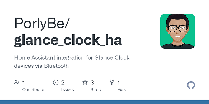

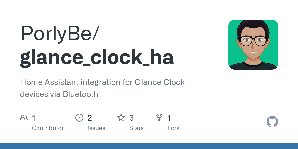

Schritt 3 – bluetooth-cts Add-on installieren https://github.com/PorlyBe/bluetooth-cts – dauerhaft laufen lassen, sonst keine korrekte Zeitsynchronisation.
Schritt 4 – Integration als Custom Repository in HACS https://github.com/PorlyBe/glance_clock_ha → Kategorie „Integration" → HA neu starten → Gerät wird automatisch erkannt.
