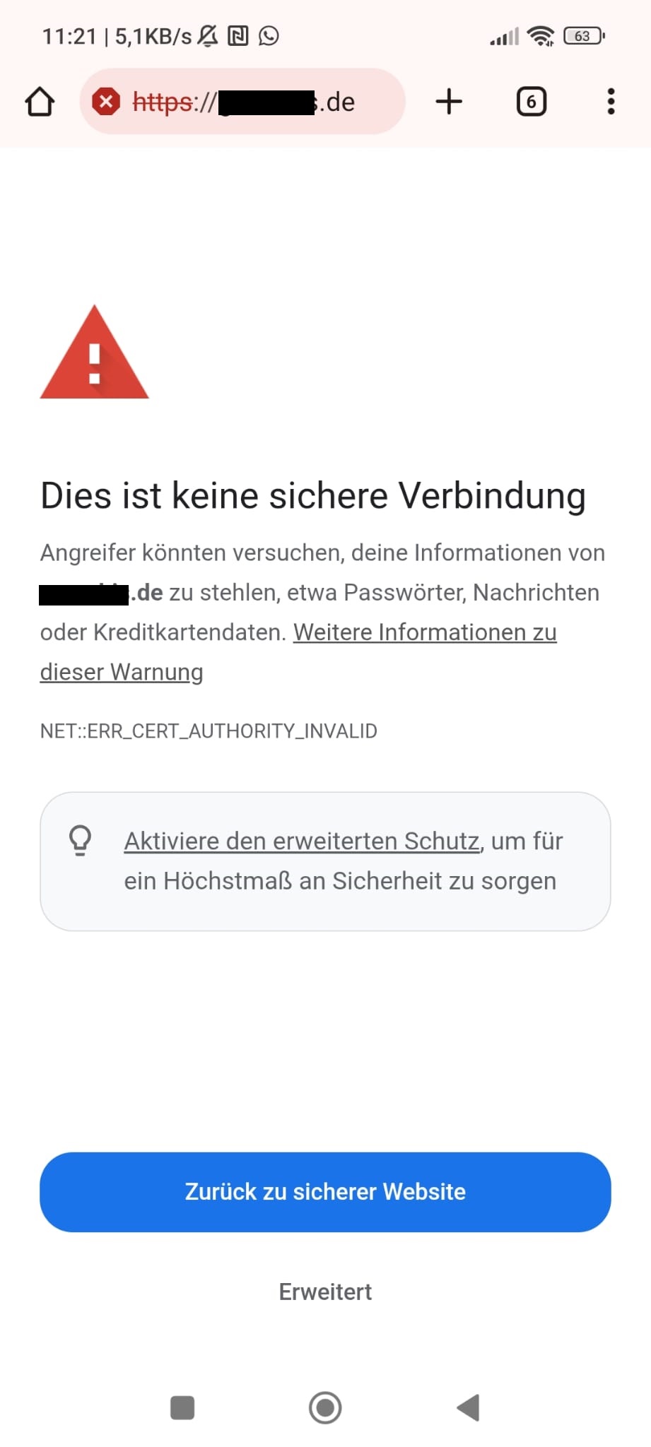

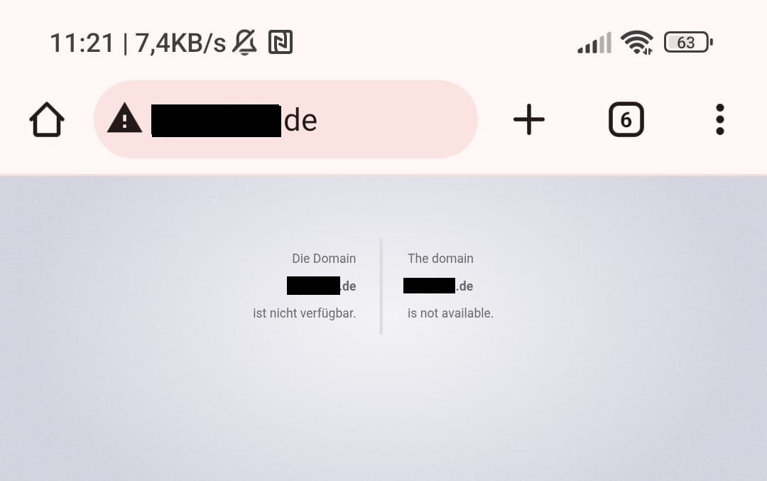

Mein Problem ist, dass ich im Heimnetz nicht über die o. g. Adressen zugreifen kann. Es wird mir erst immer angezeigt, dass das SSL Zertifikat nicht gültig ist und dann dass die Webseite nicht verfügbar ist. In dem Video von Simon scheint es aber ohne weitere Einstellungen auch aus dem Heimnetz zu funktionieren. Hat dies ggf. mit der DNS Weiterleitung zu tun? Ich dachte, dass im Cloudflared Plugin Nginx bereits integriert ist und es daher funktionieren sollte. Muss ich ggf. noch etwas bei Cloudflare einstellen, damit ich auch Lokal auf die Adressen zugreifen kann? Ich versuche es leider seit 3 Tagen erfolglos und finde keine Lösung im Netz.

In der HA-APP bekomme ich, bei Zugriff über das Heimnetz die Fehlermeldung, dass der Home Assistant-Hostname und das Zertifikat nicht übereinstimmen. Extern funktioniert der Zugriff über die App.

Das Problem besteht bei allen Endgeräten (Laptop, zwei Handys). Ich habe das Cloudflared Plugin auch schon mehrfach neu installiert und den Tunnel gelöscht und neu hergestellt. Das ändert leider auch nichts. Im Browser am Laptop wird mir ein altes Zertifikat angezeigt. Jedoch ist irgendwie keins da, was ich löschen könnte. Zudem finde ich es komisch, dass auch angezeigt bekomme, dass die Seite nicht verfügbar ist.

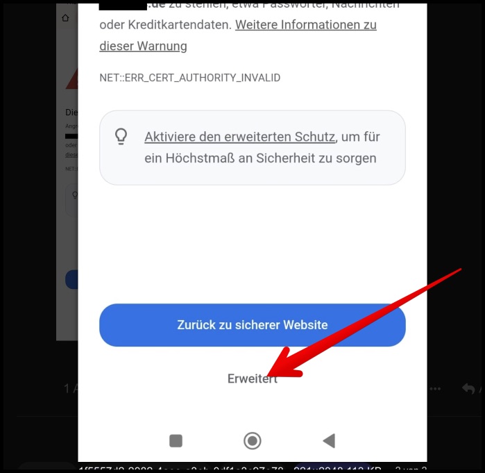

Geh mal auf “Erweitert” und “trotzdem starten” oder was dann da auch kommt. Denke mal, dass das Dein Problem lösen wird….
Leider nicht. Dann geht’s auf http und die Meldung, dass die Webseite nicht existiert.
