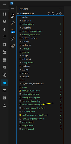

Wenn es wieder passieren sollte, dann solltest du nach dem Strom aus/an, ins Terminal oder einen Editor von HA gehen und dir das Logfile anschauen, mit der 1 am ende, denn das ist das vor dem Neustart, hier Beispiel im VSC

Das ist auch ok, ich habe ja gesagt, dass wenn man Strom aus/an, gemacht hat in das Logfile mit der 1 am Ende schauen soll, da es das Logfile ist welches vor dem Strom aus aktiv war.
Wenn Dein Rechner läuft, dann wird das Logfile auch rotiert, entweder nach Erreichen einer bestimmten Größe oder nach Erreichen einer Zeit, z. B. 00:00 Uhr Nachts.
