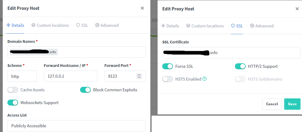

muss dazu sagen, dass ich es schon mit 192.168.1.6 (HA System) und wie im Bild mit localhost probiert habe (immer auch die config.yml angepasst)
allerdings bekam ich mit localhost nicht Fehler 400 > sondern 502 Bad Gateway
Localhost bedeutet, dass die HA auf dem Server/Container des NPM laufen würde. Dort musst du die IP des HA angeben. Du kannst auch Cache Assets aktivieren. Ansonsten sehen die Einstellungen so aus wie bei mir.
