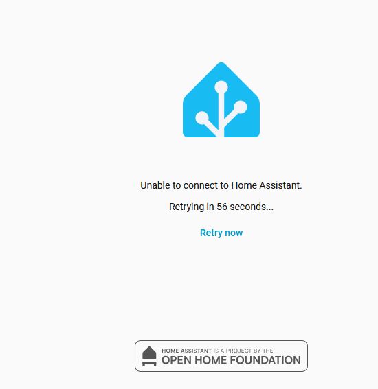

Damit komm ich auf die Anmeldeseite und kann mich “einloggen”. Danach kommt aber folgendes:
Wenn ich mich dann wieder über das Heimnetz eilogge steht dann auch eine Nachricht das sich jemand versucht hat ein zu loggen. Das ist noch mein Problem wo ich noch nicht weis warum das angezeigt wird und ich nicht in HA komme. Eins hatte ich noch vergessen es ist immer über https also sichere Seite.
Ist erledigt, hatte noch eine Einstellung beim Reverseproxy noch nicht richtig.
