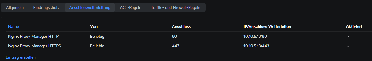

ich habe eine knifflige Herausforderung mit der externen Freigabe von Home Assistant (HA) und stehe aktuell aufm Schlauch. Vielleicht hat jemand von euch eine Idee?
Mein Netzwerk-Setup:
- Router: Unifi UDM-SE mit mehreren VLANs.
- Proxy: Nginx Proxy Manager (NPM), für den ich Portweiterleitungen auf 443 und 80 eingerichtet habe.
Die Portweiterleitungen funktionieren problemlos, da ich über den Proxy Manager andere Webserver erfolgreich extern erreiche.

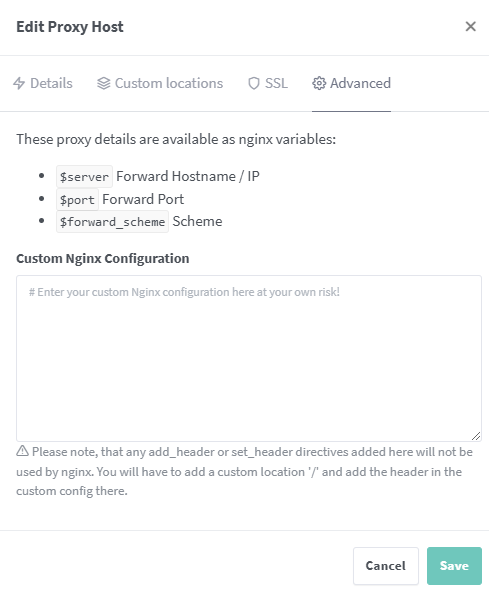

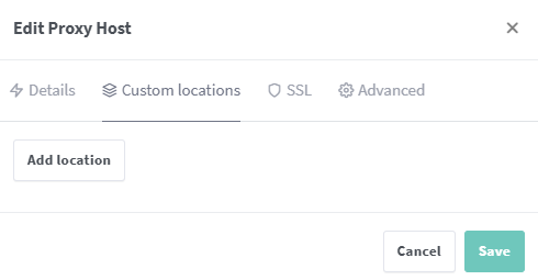

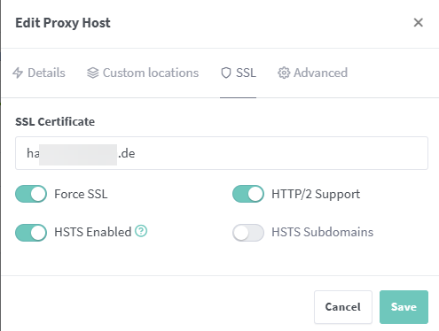

- Proxy-Einstellungen im Nginx Proxy Manager:
- Einen neuen Proxy-Host angelegt
