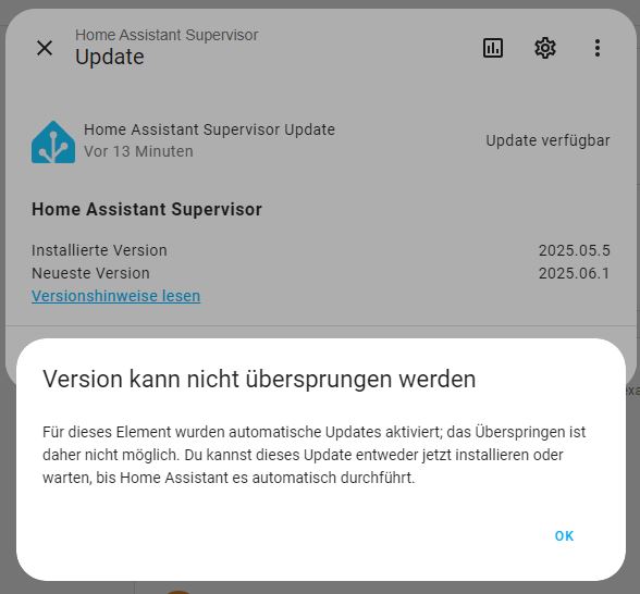

Gerade hab ich gesehen, daß es ein neues Update für HA gibt.
Ich wollte es, wie üblich, überspringen und auf ein .4 oder .5 warten, aber dann kommt diese Meldung:

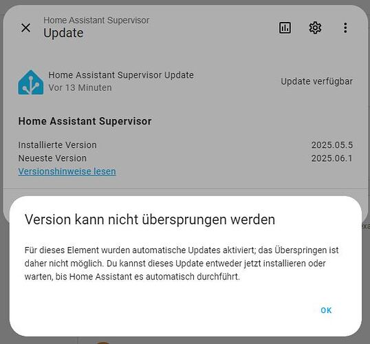

und jetzt, 3 Minuten später kommt auch noch das:
Was soll das denn wieder? Bisher konnte ich alle Updates überspringen und werde auf einmal mit einem Zwangsupdate “erfreut”. Ist ja schon wie bei Micro$oft…
Naja, es ist “nur” der Supervisor, aber… was bitte soll das?
Gibt es irgend eine Möglichkeit, dises Zwangsupdate zu deaktivieren?

Da habe ich nichts geändert. Kann man automatische Updates überhaupt irgendwo einstellen?
Core läuft bei dir vermutlich noch auf 2025.05 und der Supervisor wollte jetzt auf 2025.06.
Das Auto-Update von Supervisor kann deaktiviert werden
Richtig. Core wollte ich erst updaten, wenn .4 erscheint, um eventuellen Problemen aus dem Weg zu gehen.
In jedem Add-On gibt es einen Schalter Automatische Updates. Wenn man das deaktiviert, kann man das Update auch überspringen.
