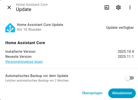

Ich möchte nur am Ende des Monats Updaten, so gehts!
da hier immer wieder mal gesagt wird, das man für weniger Probleme zum Ende des Monats Updaten sollte und dann die .3 oder .4 habe ich mir gedacht zeige ich euch mal wie man das Umsetzen könnte.

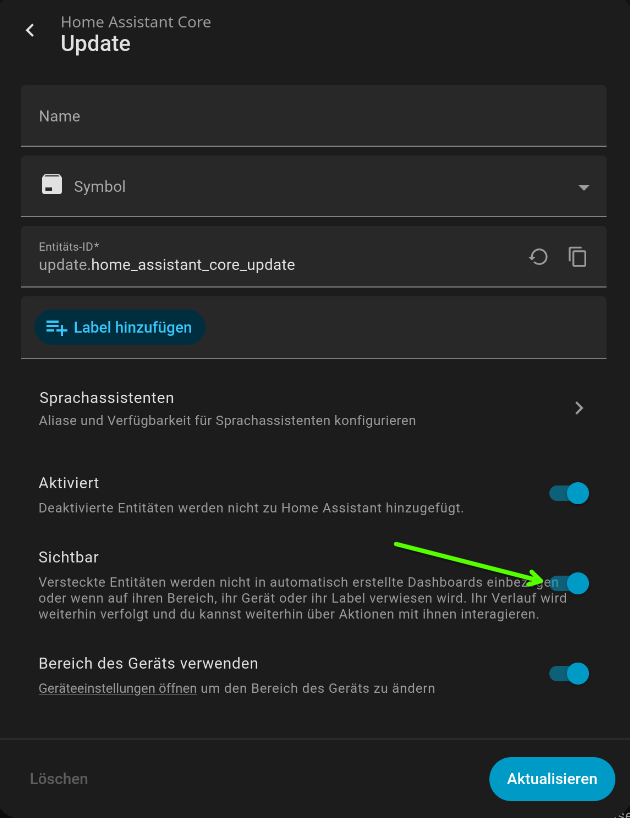

Wenn man die Sichtbarkeit der Update Entität Ausschaltet:
Der Schalter sollte auch am Anfang einmal Manuell umgelegt werden, sonnst wird es mit der Automation unten erst im nächsten Monat ausgeblendet.

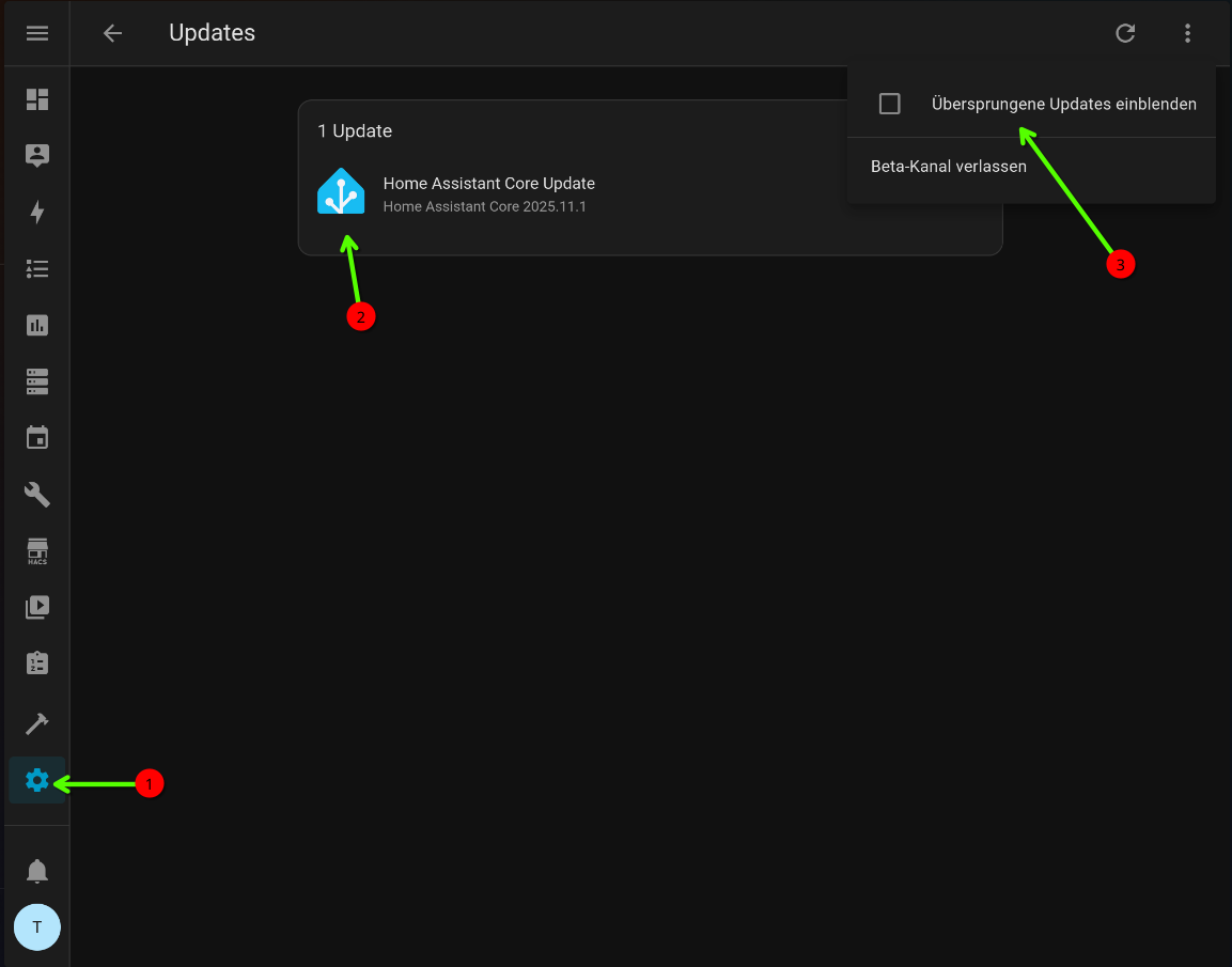

wird man darüber nicht Benachrichtigt:
  1. keine Benachrichtigung
  2. Update im Update Bereich in den Einstellungen trotzdem vorhanden.
  3. muss dafür nicht Übersprungen werden.
So müsste man natürlich dran denken am Ende de Monats immer zu Updaten!
