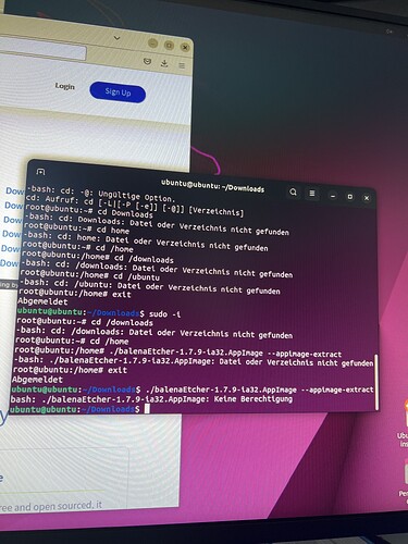

ich möchte HA auf dem NUC nach der Anleitung von Simon durchführen:
Wenn ich aber im Terminal den Befehl: …-appimage-extract ausführen möchte, bekomme ich die Meldung, dass ich keine Berechtigung habe.
Kann mir da jemand auf die Sprünge helfen wie die nötigen Rechte bekomme?
Also bei mir hat es unter Linux MInt gereicht, bei dem heruntergeladenen “balenaEtcher-1.18.4-x64.AppImage” einen Rechtsklick > Eigenschaften zu machen und unter Zugriffsrechte, den Haken bei “Darf als Programm gestartet werden” zu machen.
Danach ließ sich Etcher normal starten.

moin. ich bekomme es beim besten willen nicht hin diesen etcher zu installieren. habe leider keinerlei linux erfahrung und bin echt ratlos wie ich an die berechtigung komme :confused:
Versuche mal im Eigenschaftenmenü der Datei (Dateiexplorer) die Registerkarte Berechtigung auszuwählen. Aktiviere dort dann das Häkchen bei “Ausführen von Dateien als Programm zulassen”.
