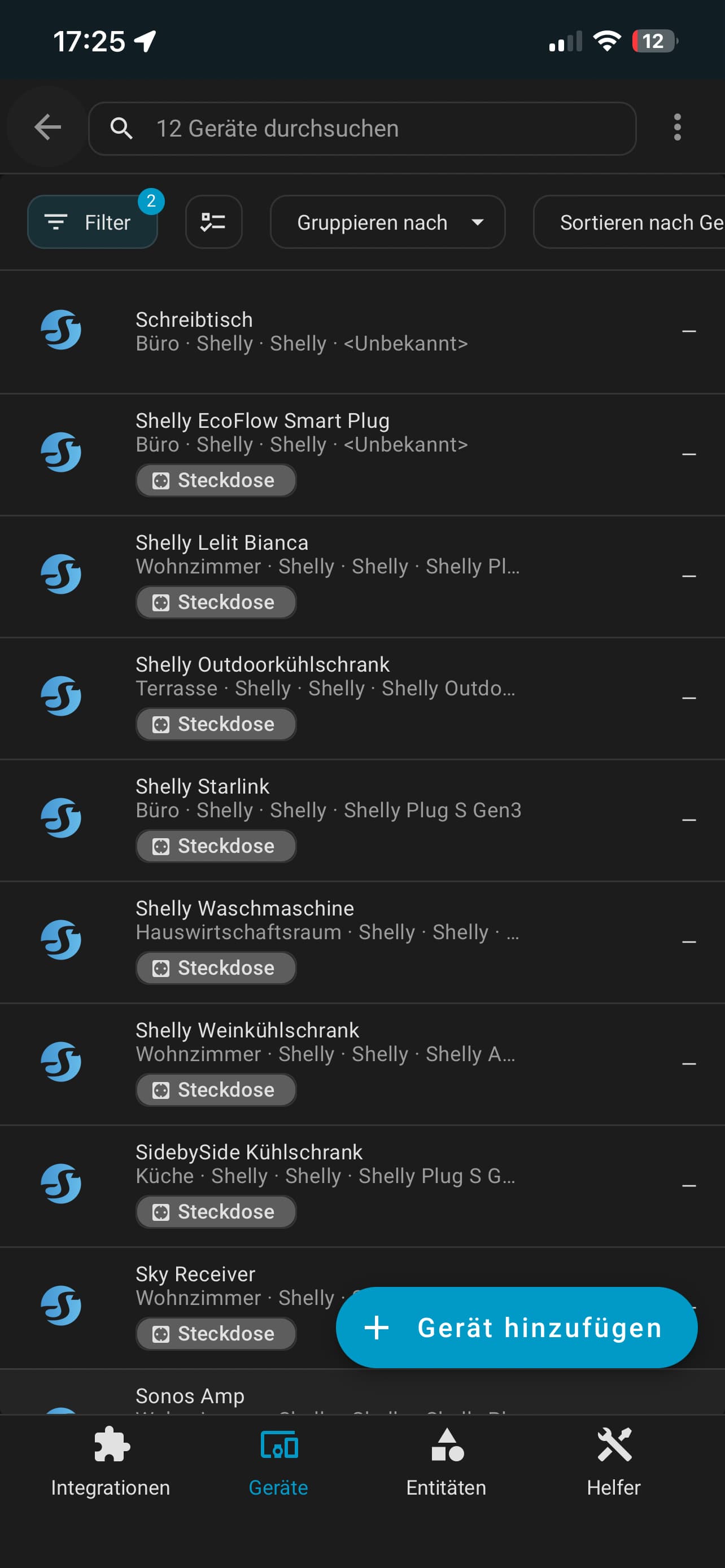

Dann habe ich angefangen meine Shelly Plugs mit dem IOT Netzwerk zu verbinden.
Die Plugs haben dann, weil sie vorher im Default Netzwerk waren, eine neue IP Adresse erhalten und waren auch sofort online.
Jetzt habe ich folgendes Problem, dass die Shellys in Home Assistant offline sind. Klar, sie haben auch eine neue IP erhalten. Die neuen IP‘s nimmt Home Assistant aber nicht an.

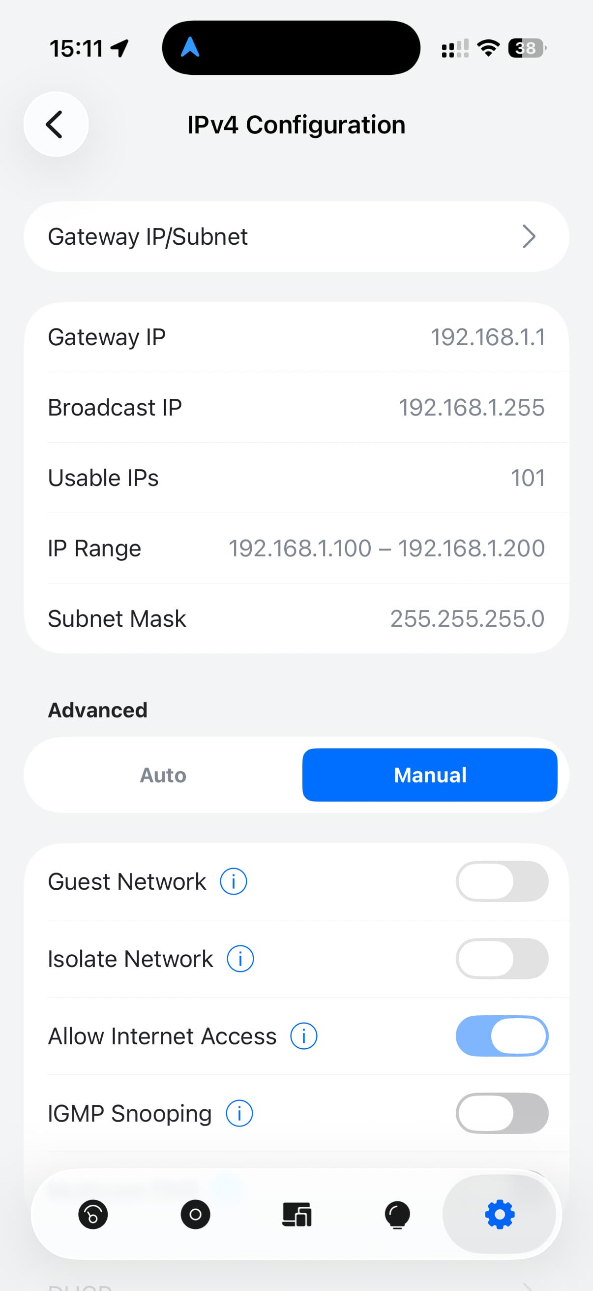

Checke am besten erstmal, dass „Isolate Network“ in den IPv4 Einstellungen nicht aktiviert ist.
U
Ok, das war bei mir aktiviert. Werde es gleich mal versuchen, ob es jetzt funktioniert.
Melde mich wieder
Update:
Es hat funktioniert.
Alle Shellys sind wieder erreichbar in HA.

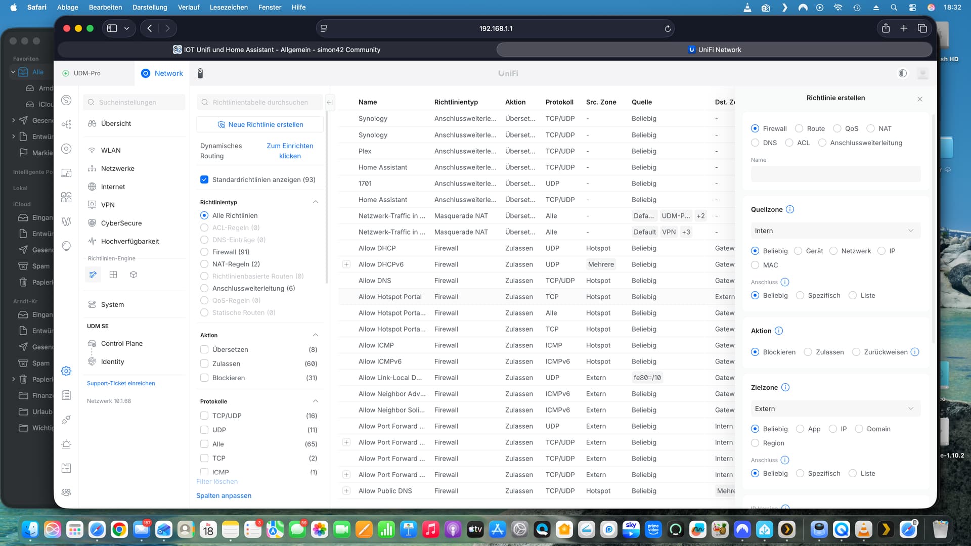

Du schreibst noch was von der Firewall und entsprechende Zugriffe. Kannst du mir hier noch ein paar Tipps geben, wo und wie ich es einstellen soll?
Da bin ich noch nicht weitergekommen. Zumal es auch auf der Dream Machine in der letzten Zeit ein paar Updates gegeben hat.
Mit der neuen Oberfläche habe ich so meine Probleme durchzusteigen :slight_smile:
Es müsste doch hier anzulegen sein. Nur bin ich mir nicht sicher, wie ich es anstellen soll?

Im Prinzip ist es eine Richtlinie, die analog zu der beschriebenen erstellt wird.
Intern - Intern
Die Quelle ist Netzwerk (IoT VLAN)
Aktion: Zulassen und Rückkehrenden Verkehr ebenfalls automatisch zulassen
Das Ziel ist eine IP
Dort deinen DNS Server hinzufügen.
das wars eigentlich. Welche Probleme gibts denn da bei dir?
Das wichtigste ist aber am Ende die Richtlinie zum Blockieren, sonst bleibt im Prinzip alles bei Allow all.

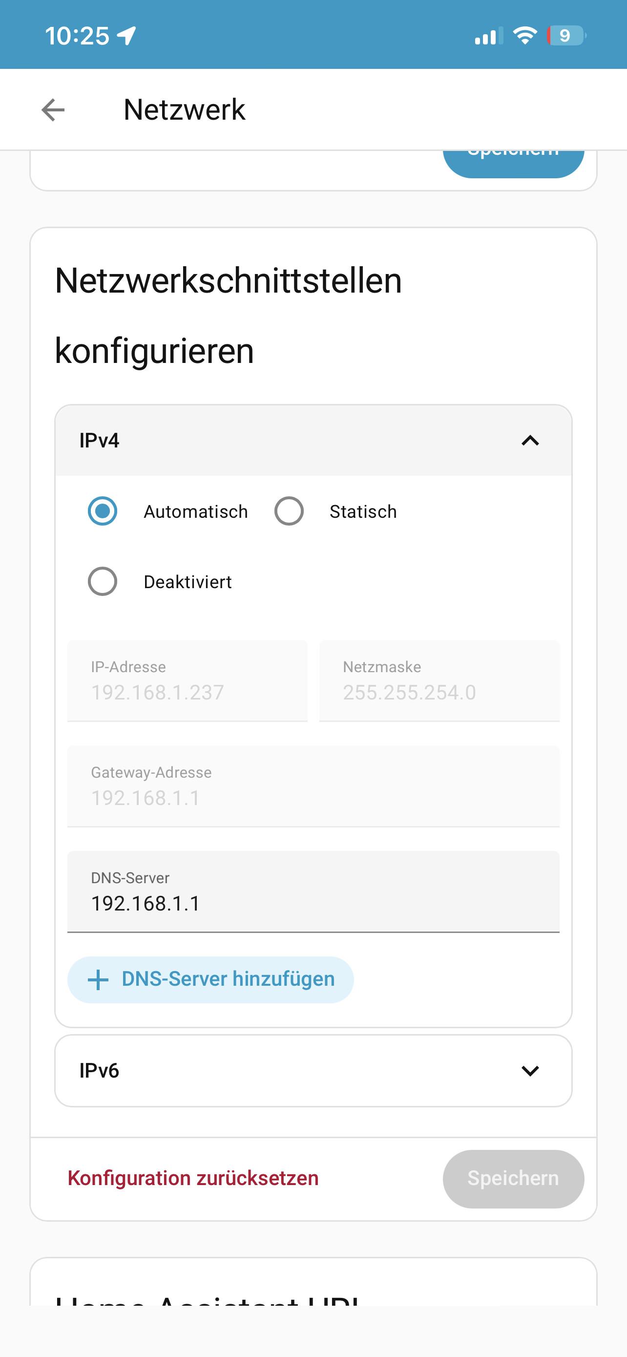

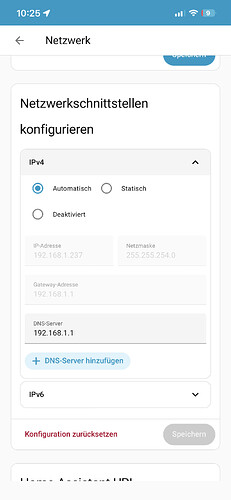

Was steht denn in den Einstellungen deiner Netzwerkclients als DNS?
z.Bsp. in HA: “Einstellungen → System → Netzwerk
Ok, ich habe hier ein Screenshot.
Dann ist die 192.168.1.1 mein DNS Server.
Wenn der Internetzugriff mit HA problemlos funktioniert, ja.
