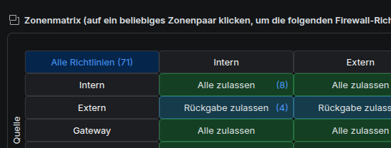

Zur Bearbeitung würde ich auf die Zonen wechseln. das ist etwas übersichtlicher:
Folgendermaßen beispielhaft für Punkt 1 (Das Hauptnetzwerk soll auf das IoT VLAN zugreifen dürfen inkl Antwort vom IoT VLAN) eine Richtlinie erstellen:
  • Auf die Zone “Intern zu Intern” klicken (Alle zulassen)
  • Alle Richtlinien werden aufgelistet. Ganz unten unter der Liste auf “Richtlinie erstellen” klicken

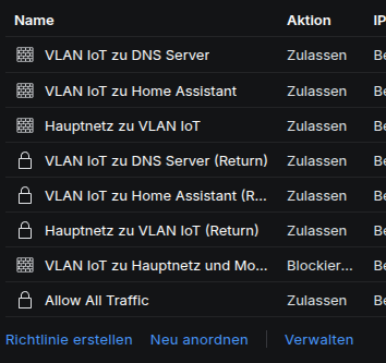

Bei den oben genannten Anforderungen müsstest du jetzt 5 Regeln haben:
  1. VLAN zu HA - zulassen
  2. Hauptnetz zu VLAN - zulassen
  3. VLAN zu HA (Antwort) - zulassen ← Von Unify erstellt
  4. Hauptnetz zu VLAN (Antwort) - zulassen ← Von Unify erstellt
  5. VLAN zu Hauptnetz - blockieren
so in etwa könnte das aussehen:
