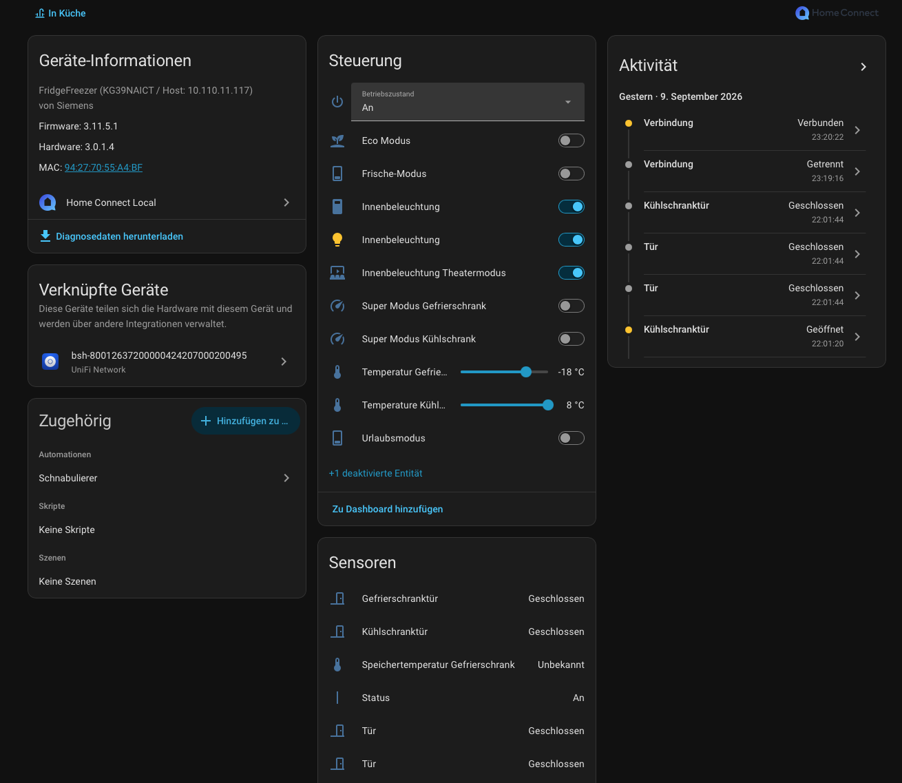

Hi, ich hab eine Kühl-Gefreir-Kombi Siemens KG39NAICT und von Dir die aktuelle Version (1.12.0).
Im grossen und ganzen scheint es zu funktionieren, was ich aber nicht verstehe (und auch nicht nachvollziehen kann): Das (Kühlschrank-Innen)-Licht hat gleich drei Entitäten:
einmal Schalter “Innenbeleuchtung” und einmal eine Light-Entität “Innenbeleuchtung” sowie einen Schalter “Innenbeleuchtung Theater-Modus”.
Der Schalter und das Licht schalten beide gleichzeitig (d.h. schaltest einen, geht der andere mit). Wenn die beiden aus sind, wird der Theatermodus ausgegraut und wieder aktiv, wenn man (einen der beiden) wieder ein macht. Man kann ihn aber im aktiven Modus ausschalten.
Die Innenbeleuchtung sind auch an, bzw. bleiben an, wenn die Tür zu ist. Kann mich da leider nicht reinsetzen, um zu kontrollieren, ob das Licht selber angeht oder nicht. Ansonsten, wie gesagt, scheint es zu tun.
Benutz das eigentlich nicht wirklich, weil ich mir da mehr erhofft hätte von der HomeConnect-Schnittstelle allgemein:
Man sieht nur die eingestellte Temperatur jeweils und nicht die, die innen tatsächlich herrscht. Und den aktuellen Stromverbrauch kann man auch nicht sehen. Ist aber auch in der original App so. Das ist so wie es ist eigentlich ziemlich nutzlos…
Ist nur noch da, weil’ halt da ist :wink:
PS: Ach so: Die Türen sind auch jeweils zweimal da. (Siehe Screenshot)
Hi schariwari,
danke für die ausführliche Rückmeldung, das hilft.
Kurz zur Einordnung: Die Kühlschrank-Entities in 1.12.0 (Türassistent, Tür öffnen) habe ich gegen die Diagnosedaten von zwei anderen Bosch-Geräten gebaut, einen Einbau-Kühlschrank und einen Gefrierschrank. Deine Siemens KG39NAICT ist ein anderes Gerät, und die Innenbeleuchtung war bei keinem der beiden Testgeräte dabei. Dein Setup wäre also der erste echte Datenpunkt für diesen Teil.
Zu deinen Beobachtungen:
  • Innenbeleuchtung als Schalter UND als Light-Entität: das ist tatsächlich ein Altlast-Doppel in meinem Fork. Beide zeigen auf dieselbe Geräte-Einstellung, deshalb schalten sie gemeinsam. Der Schalter ist überflüssig, die Light-Entität deckt alles ab. Das räume ich auf, so wie ich es beim Ofen-Garraumlicht schon gemacht habe.
  • Theatermodus ausgegraut wenn beide Lichter aus: kein Fehler. Das Gerät meldet die Einstellung als nicht verfügbar solange das Hauptlicht aus ist, und wieder verfügbar wenn es an ist.
  • Licht bleibt an bei geschlossener Tür / nicht prüfbar ob es physisch leuchtet: die Entity ist die Licht-Einstellung (an/aktiviert), keine Live-Anzeige der Lampe selbst. Home Connect gibt nur die Einstellung her.
  • Türen doppelt: das ist ein generisches Muster, jedes Gerät mit Tür bekommt einen Sensor und einen Binary-Sensor für den allgemeinen Türstatus. Bei der Kühl-Gefrier-Kombi kommen dann noch die zwei fachspezifischen Türen dazu. Schaue ich mir getrennt an, das betrifft alle Gerätetypen.
  • Nur Soll-Temperatur, kein Ist-Wert, kein Stromverbrauch: das ist eine Grenze der Home-Connect-Schnittstelle für diese Geräteklasse, nicht am Fork. Wie du selbst sagst, in der Original-App ist es genauso. Die Entity für die Ist-Temperatur existiert sogar, das Gerät sendet nur keinen Wert.
Für den sauberen Fix bräuchte ich deine Diagnosedaten. In HA unter Geräte-Informationen gibt es den Button “Diagnosedaten herunterladen”. Verschlüsselungsschlüssel, Seriennummer, Geräte-IDs und MAC werden beim Export automatisch geschwärzt. Nicht geschwärzt wird die lokale IP-Adresse des Kühlschranks und, falls enthalten, dein WLAN-Name. Beides ist harmlos, aber schau bei Bedarf vor dem Anhängen kurz drüber oder schick es mir per PN.
VG Asko

Hi schariwari,
danke fürs Ausprobieren und für die ausführliche Rückmeldung, sowas hilft mir wirklich weiter. Die Diagnosedaten sind angekommen, ich habe sie gegen die zwei Bosch-Geräte gehalten, gegen die ich den Kühlschrank-Teil ursprünglich gebaut habe.
Was sich ändert:
  • Innenbeleuchtung doppelt: Der überflüssige Schalter „Innenbeleuchtung" fliegt raus. Die Light-Entität bleibt. Laut Diagnosedaten gibt es auch eine Helligkeit von 0 bis 100, ob deine Lampe darauf wirklich reagiert oder den Wert nur speichert, kannst du besser beurteilen als ich.
  • Theatermodus: Der Schalter bleibt, das ist der einzige Zugang zu der Einstellung. Dass er ausgegraut ist solange das Hauptlicht aus ist, meldet das Gerät selbst so, kein Fehler.
  • Türen doppelt: Die zwei allgemeinen „Tür"-Entitäten bekommt jedes Gerät mit Tür, auch Geschirrspüler und Ofen, wo es der einzige Türstatus ist. Deshalb lasse ich sie drin. Bei dir sind die richtigen die fachspezifischen „Kühlschranktür" und „Gefrierschranktür", die zwei allgemeinen kannst du in den Entitäts-Einstellungen deaktivieren.
  • Ist-Temperatur: Die Entität dafür gibt es schon (standardmäßig deaktiviert), dein Gerät sendet nur keinen Wert. Da kann ich nichts machen, das ist eine Grenze der Schnittstelle.
Der Umbau am Innenlicht ist schon erledigt und kommt mit dem nächsten Release.
Und danke, dass du das Projekt nutzt. Auch wenn dein Gerät wenig hergibt, dein Datenpunkt hat den Kühlschrank-Teil ein Stück besser gemacht.:clap:
