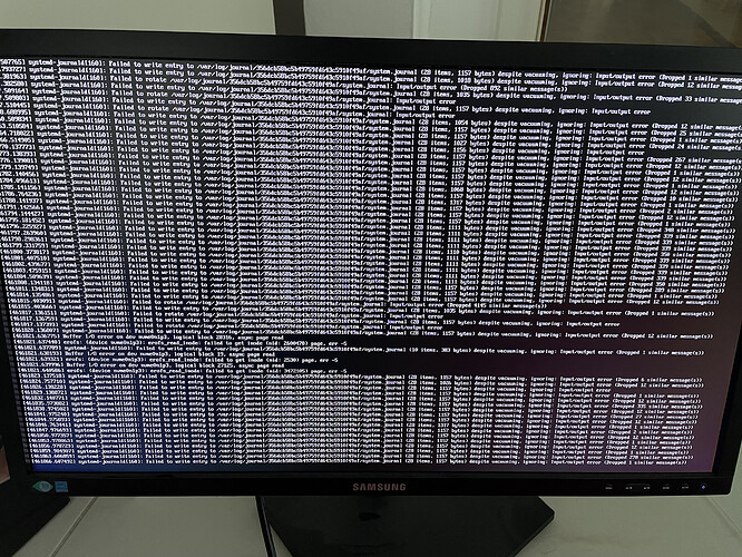

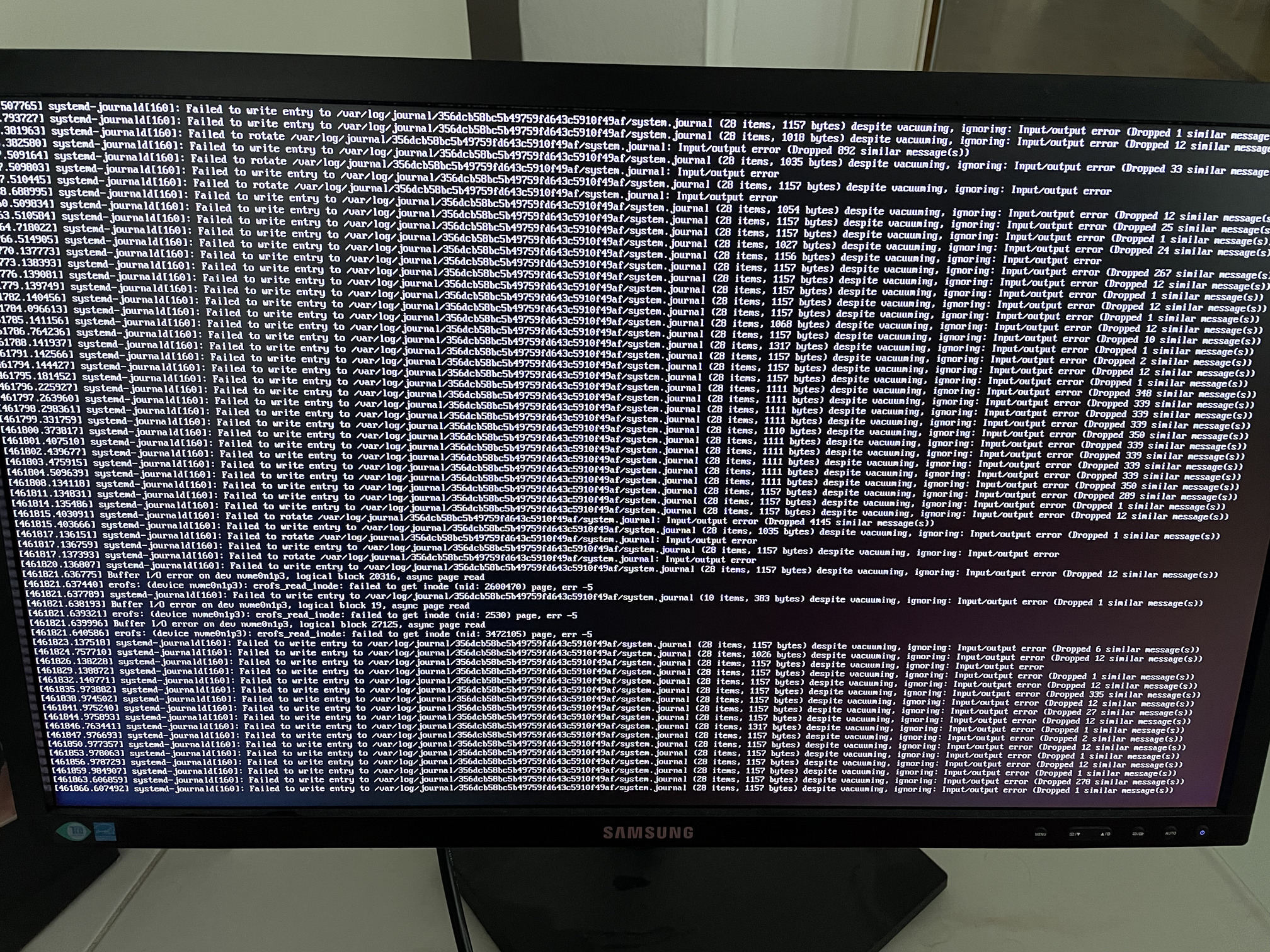

ich hab auf einem RASPI5 mit NVME folgendes Problem. Das System läuft 2-3 Wochen und dann kommt immer ein Punkt, das nichts mehr geht, keine Schalter, etc. Per Browser komme ich nicht mehr auf die Oberfläche, ein angeschlossener Monitor liefert unr noch dies:
Ich hab leider keine Idee, was das sein kann, hab aber die NVME im Verdacht. Kann mir jemand sagen, wie ich die SMART Werte auslesen kann, ohne die auszubauen?

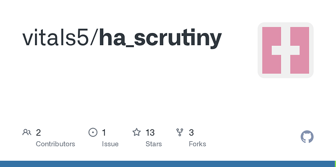

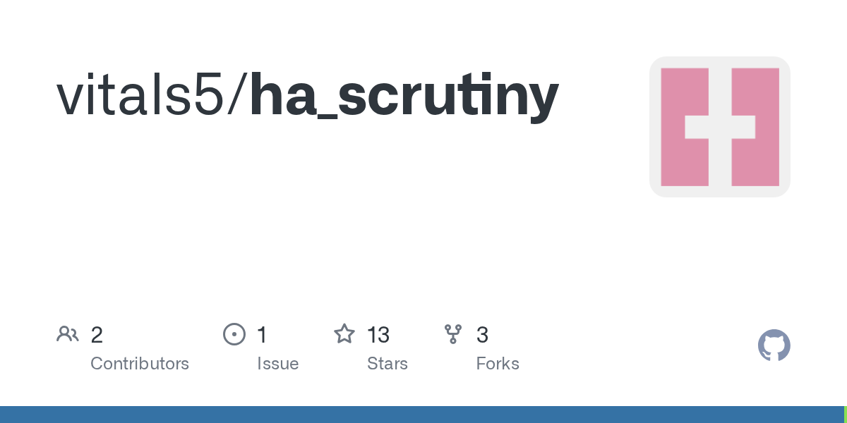

Du könntest versuchen an die Daten mithilfe dieser Integration heran zu kommen;

Hab ich installiert, aber ich finde in den Einstellungen nicht die Möglichkeit, darauf zuzugreifen….bzw bei “Select your host and port” in der Anleitung gehts nicht weiter. Trotzdem danke…
