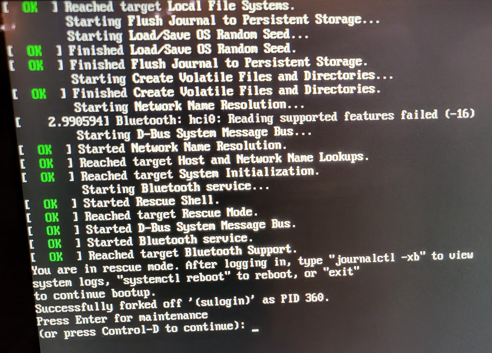

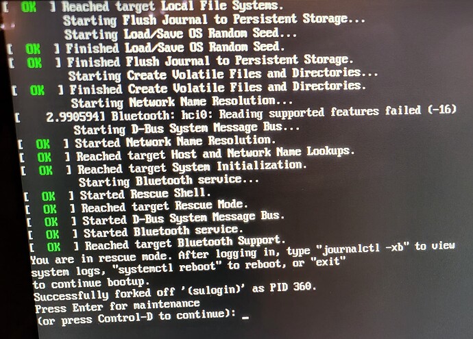

Ich bin noch neu. Ich habe es geschafft HA auf eine nuc einzurichten und es ist gestartet. Ich konnte es dann über die weboberfläche erreichen und habe über die fritzbox dann eine feste ip hinterlegt. Danach hat der zugriff auch funktioniert. Dann hab ich ihn herunter gefahren und dort aufgestellt wo er hin soll. Dann ging auch alles noch. In HA selber habe ich noch nichts eingerichtet, es steht noch auf mein smarthome erstellen. Nach zeit X die nicht allzu lange ist, ist er nicht mehr erreichbar. Habe dann nochmal nen bildschirm angeschlossen(siehe foto) dann drücke ich strg+ d dann läuft kurz was durch und HA ist ganz normal wieder da. Könnt ihr erkennen warum das passiert.

Hast du mal in die system Logs geschaut, so wie es da steht?

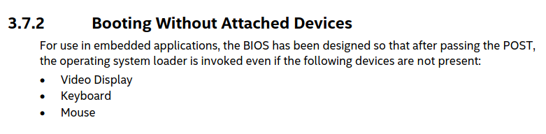

Da Du hier ja die genaue Modellbezeichnung Deines NUC nicht angegeben hast kann ich Dir das nicht mit Bestimmtheit beantworten, aber im Normalfall unterstützt das BIOS eines NUC einen Headless-Betrieb. Ob das zutrifft kannst Du in den Technical Product Specification zu dem NUC Modell unter dem Punkt BIOS nachlesen. Hier z.B. der entsprechende Auszug für meine NUC8 hier.

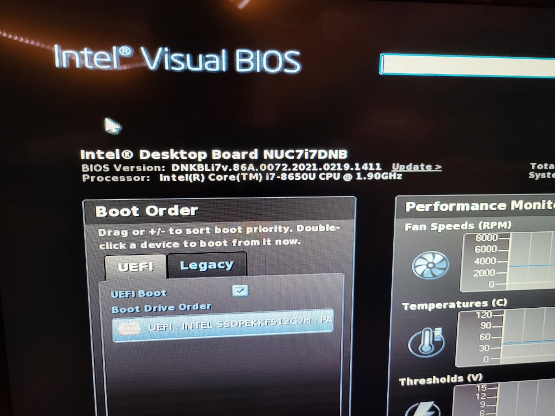

Den nuc habe ich

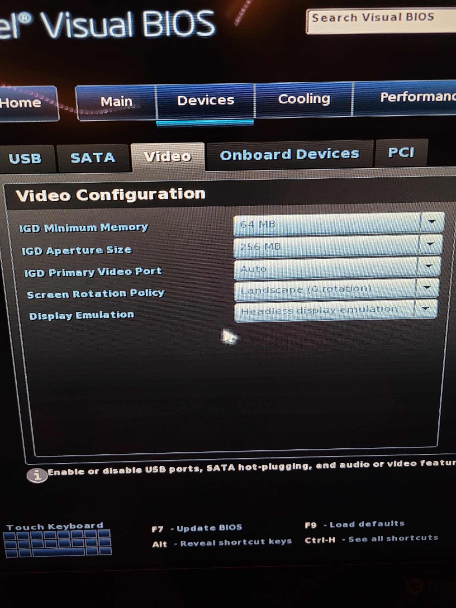

Und unter video hab ich jetzt mal headless eingestellt evt reicht es schon
Verrückt was es so gibt, hab einen NUC6,7,8 als BoardKit und einen 14Pro und keiner von denen brauchte diese Einstellung, da bin ich mal gespannt ob das die Lösung ist. :crazy_face:

im Bios einstellen Headless Display Emulation (getestet und Funktioniert)
