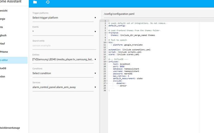

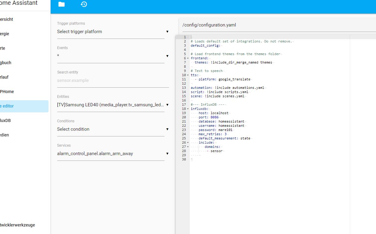

@nikolaus69 Deine Frage habe ich nicht verstanden. Wenn Du im HA den Editor eingebunden hast, dann musst Du doch nur darauf gehen und siehst alle Dateien.

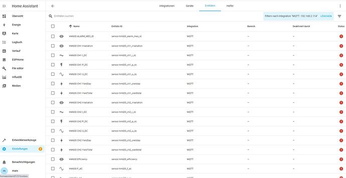

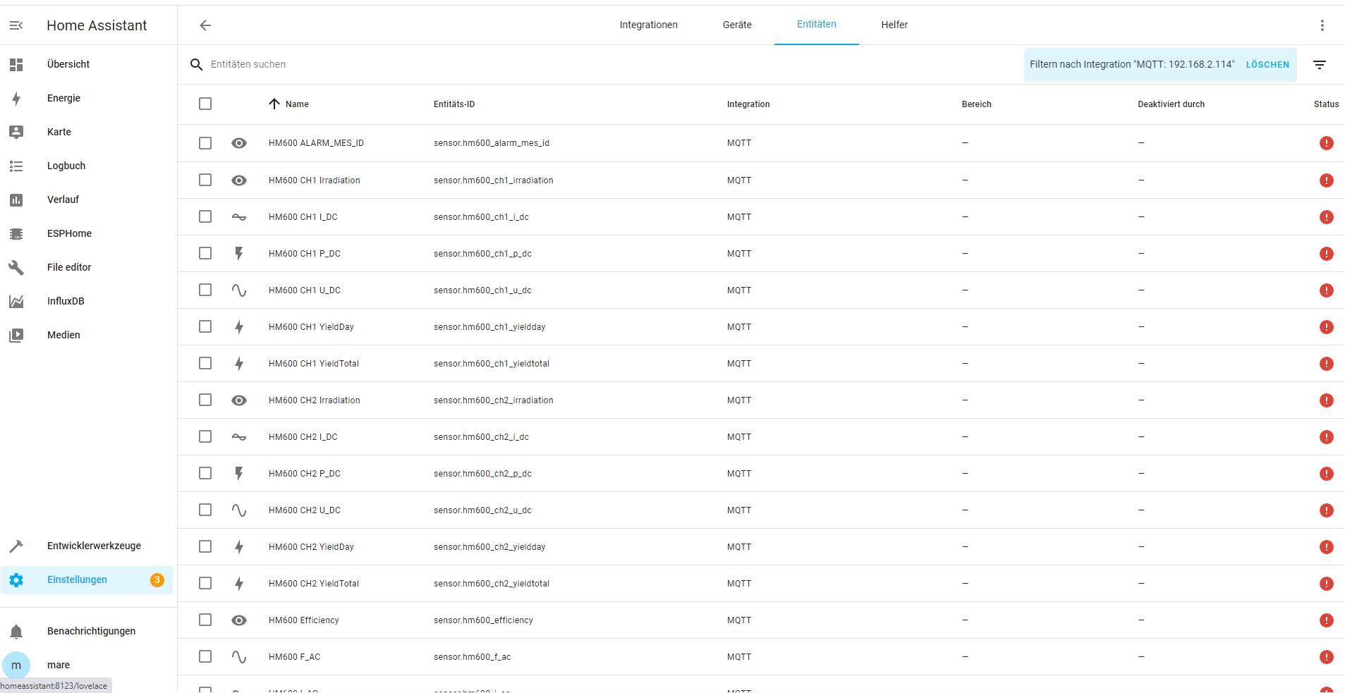

Nach der Aktualisierung der DTU auf 0.5.66 werden mir jetzt auch im HA alle Entitäten angezeigt - allerdings mit rotem Ausrufezeichen.
Ich habe in der config.yaml keine Einträge über MQTT oder AhoiDTU etc… auch eine mqtt.yaml gibt es bei mir nicht - ich vermute, das HA mit den Datenpaketen somit nichts anfangen kann.
Wie ist denn der übliche/einfache Weg, dort die Daten da einzufügen?

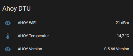

Moin. Ich habe mir eine mqtt.yaml erstellt. Darin habe ich dann alle Sensoren der AhoyDtu hinterlegt. Wie die heißen siehst du am besten über den MQTT Explorer.
grafik
grafik
Beispiel aus der yaml:
sensor:
- name: “AHOY WiFI”
state_topic: HM1500/wifi_rssi
unit_of_measurement: “dBm”
- name: “AHOY Version”
state_topic: HM1500/version
unit_of_measurement: “Version”
etc.
Der Name ist dann Dein Sensor den Du dann in einem Dashboard einbauen kannst.

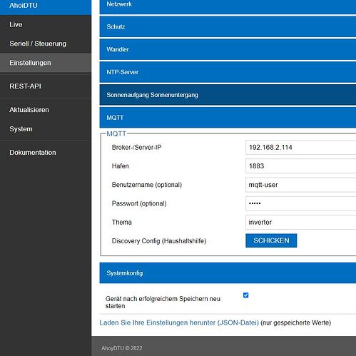

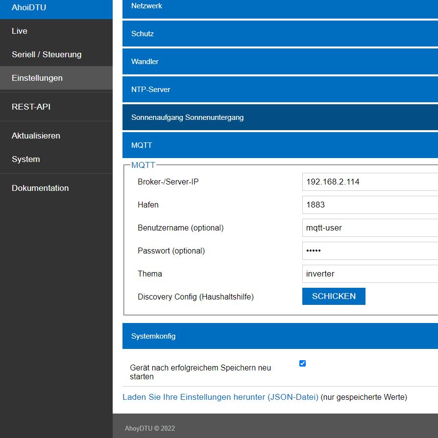

Ging bei mir deutlich einfacher:
In HA:
  • MQTT AddOn installiert
  • MQTT unter Geräte installiert
danach einfach in der Ahoy:
  • MQTT Settings eingetragen und “Discovery Config” gestartet.
HA hat bei mir alle zur Verfügung stehenden Enti’s erkannt.

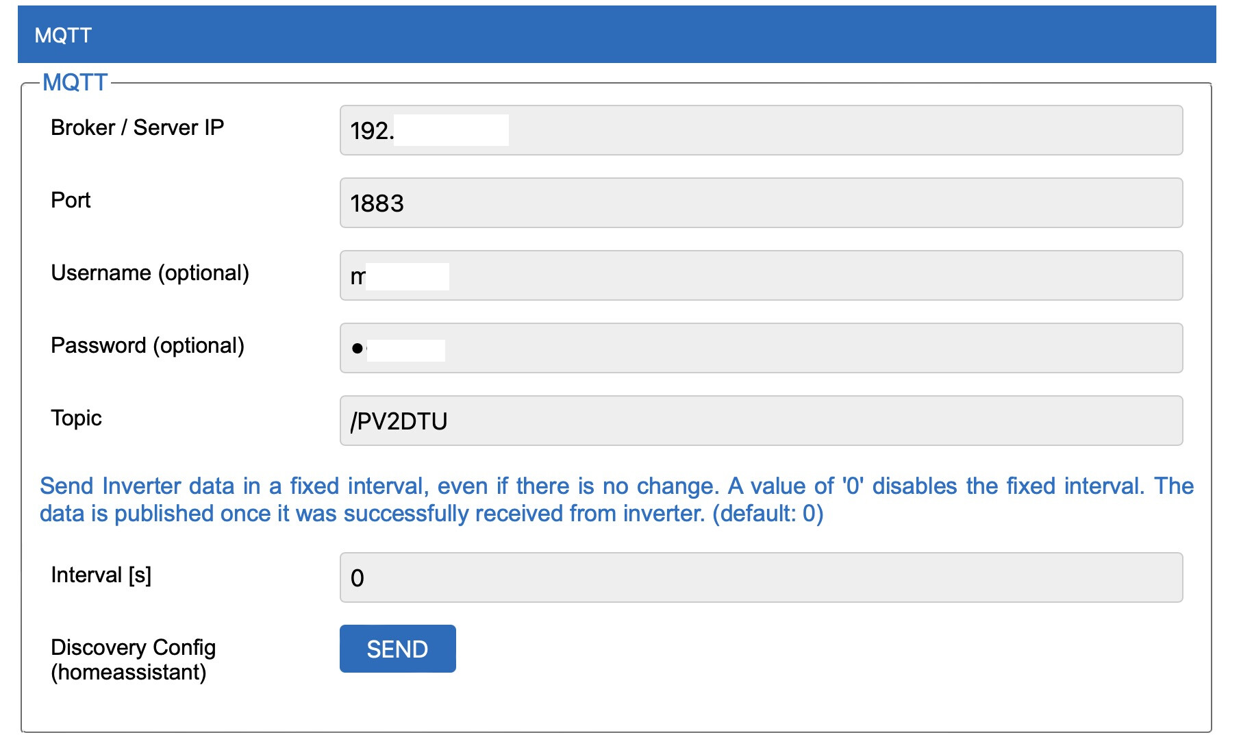

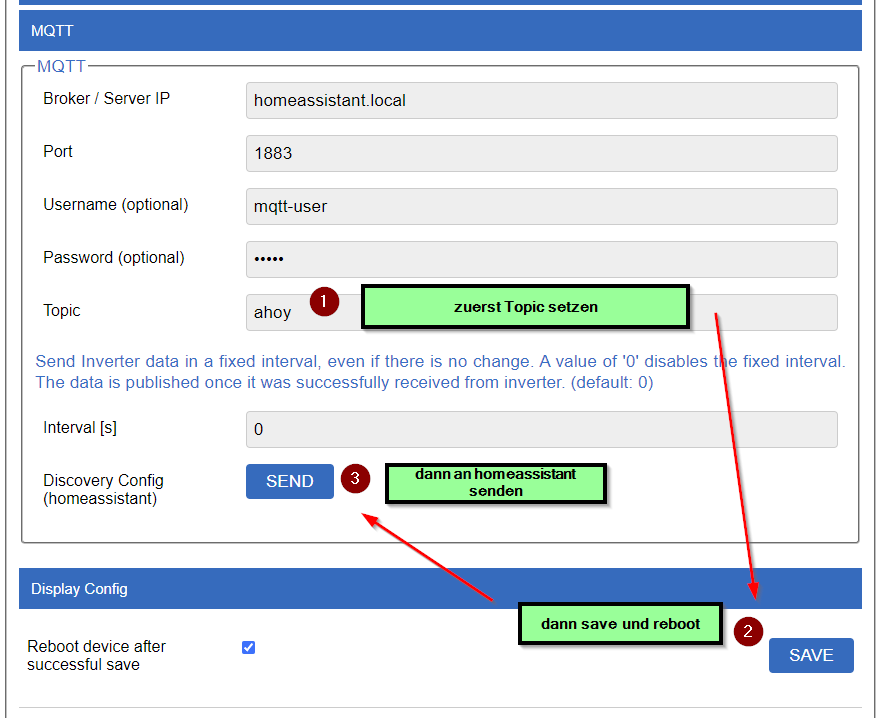

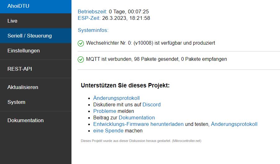

Ich musste letztlich NICHTS manuell über yaml - Dateien konfigurieren.

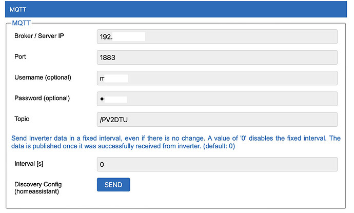

Auf der Ahoy-DTU mqtt - Config:
  1. zuerst ein Topic setzen
  2. dann sichern und restart der DTU
  3. dann in der MQTT-Config auf der Ahoy-DTU: SEND klicken. Das schickt offensichtlich alle Sensoren an homeassistant.
Kurz darauf wurden im homeassistant - Dashboard automatisch alle Sensoren des hm600 korrekt angezeigt.

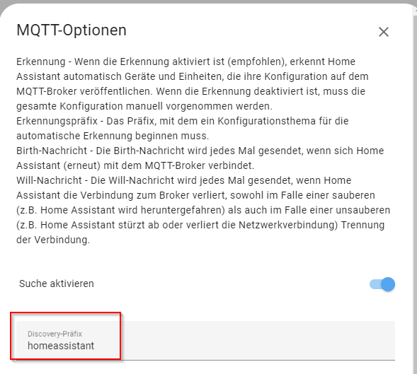

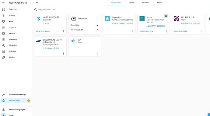

mqtt - Konfig im homeassistant sieht bei mir so aus, mqtt-user ist angelegt und das Präfix auf “homeassistant” gesetzt:
