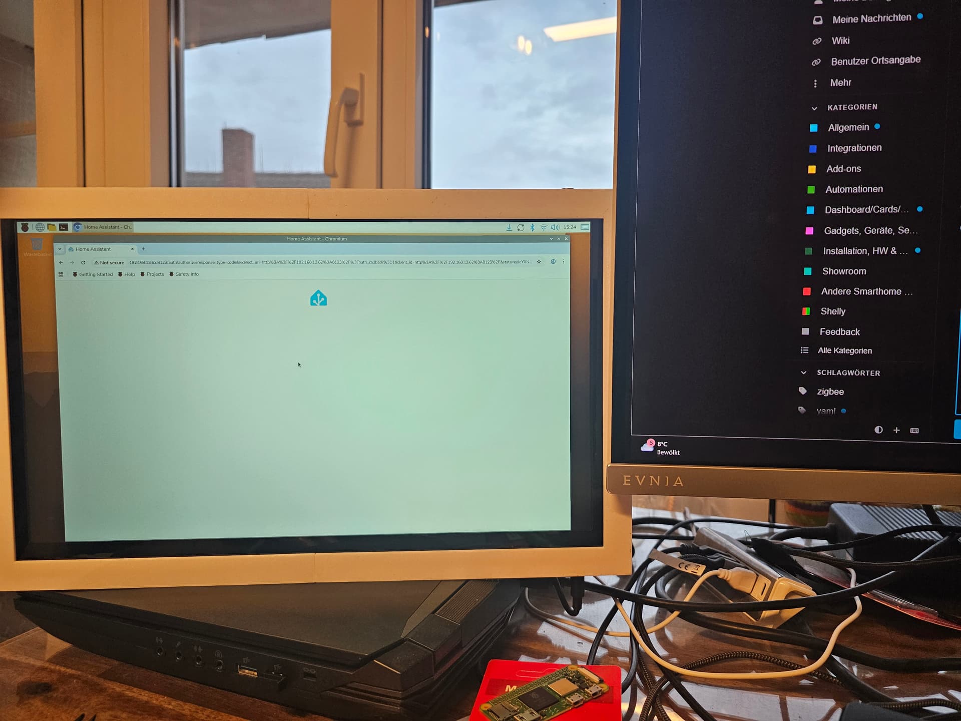

Natürlich soll auch ein Wanddisplay her und die Regierung will kein Tablet sondern es muss größer sein.
-Raspberry Pi 5 8gb mit einem Waveshare 18207 15,6” touch

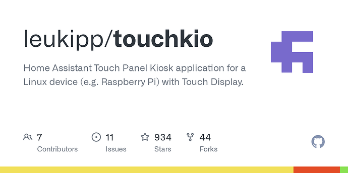

Faulheit siegt, habe ich mich dazu entschlossen diesen kleinen Helfer zu verwenden:
tja nun das Problem, alles schön und gut aber ich komme nicht weiter ich dachte erst es liegt an touchkio selbst aber nein auch im Browser selbst (ich habe vor diesem Bild das Pi OS neu geflasht um alles nochmal sauber zu haben) komm ich nicht weiter als auf das Logo kein Login nix. Wahrscheinlich für erfahrene HA Nutzer wie euch irgendwo ein Haken setzten aber ich weiß es nicht und google war bisher auch nicht hilfreich.
Vielen Dank im Voraus.
Hallo und willkommen melithra,
damit wir die Probleme einsortieren können, was funktioniert und was funktioniert nicht?
  • Der Zugriff auf HA läuft von anderen PC’s?
  • Der Zugriff auf Pi-Hole und Wireguard vom Raspberry Pi 5 funktioniert?
  • Den Browsercache hast du mal geleert und dann nochmal probiert?
  • Greifst du über die IP-Adresse, oder den Hostnamen zu?
Viele Grüße
Rudi
  • Der Zugriff geht von meinem “normalen PC” einwandfrei, seit dem erstmaligem Login wird auch nicht mehr nach dem Login gefragt
  • muss ich zugeben habe ich nicht versucht oder dran gedacht, nein geht nicht 403 access denied
  • ja Browsercache wurde mehrfach gelöscht
  • mit der IP Adresse
Schonmal danke für den Denkanstoß, war die ganze Zeit zu sehr auf HA fixiert.
Ping zu allen Containern, VM und Server geht…
ok, das hört sich ja nach Sicherheitsprobleme mit dem Browser an.
Hast du mal versucht auf andere Internetseiten von Pi aus zuzugreifen, z.B. google.de?
ja sorry ja hatte ich nach deiner ersten Antwort schon, youtube geht.
bin mir grad nicht sicher kommt 403 wen die IP von einem Gerät in der IP_bans.yaml ist?
Guck mal ob es ein solche Datei im Ordner wo die configuration.yaml ist und lösche diese wenn vorhanden.
jetzt bringe ich glaube ich gerade etwas durcheinander die configuration.yaml ist HA, die liegt doch auf dem Server in der VM? Aber das Problem schein ja der Pi am display zu sein da er ja nichtmal meinen Proxmox Server erreicht…
ja
Das hatte ich überlesen ich dachte es besteht nur ein Problem mit den zugriff auf HA.
anscheindend nicht, nachdem diverudi mich gebeten hatte mal auf die anderen container auf dem server zuzugreifen, was ich ehrlich gesagt vorher garnicht versucht hatte da das display nur HA im Kiosk später zeigen soll, kam heraus das nix im Browser geht außer Internet.
Du bist mit dem Pi aber auch im richtigen Netz und nicht irgendwie im Gastnetzwerk oder so?
im selben Ehrenwort, sogar noch mit Putty von Computer noch aus Verbunden, es gibt nur ein Unterschied, der Server hängt am LAN, das Display und der Computer am WLAN 2,4GHz
Nächste Frage, der Pi bekommt seine IP über DHCP, oder ist Sie fest eingetragen?
Wenn Sie fest eingetragen ist, stimmt die Subnetz Maske?
Oder verwendest du einen Proxy Server?
die IP ist bisher nicht fest vergeben die Subnet Mask stimmen überein.
kein proxy server
bist du mit deinem Problem weiter gekommen?
Rudi
Oh ja sorry war mit der Einrichtung von HA den Tag über beschäftigt bzw der Intigration aller HUE Geräte :slight_smile: .
Ich habe es mal mit den Arbeitslaptops versucht und mit verschiedenen Browsern, es ging immer ohne probleme, also das Problem liegt im Pi, am Ende war es recht banal, ich habe einfach alle an Sicherheitseinstellungen im Chromium die Standartmäßig an sind ausgeschaltet und dann ging es ohne Probleme. Das Display hängt auch seit heute früh an seinem Platz.
die Internetverbindung vom Pi habe ich zur Sicherheit dann in der Fritzbox blockiert. Und nun fröhliches immigrieren bis die Finger bluten, es gibt noch viel zu tun aber ich denke für 3 Tage HA als Neuling läuft es ganz gut. Ich danke dir/euch für die Denkanstöße.
