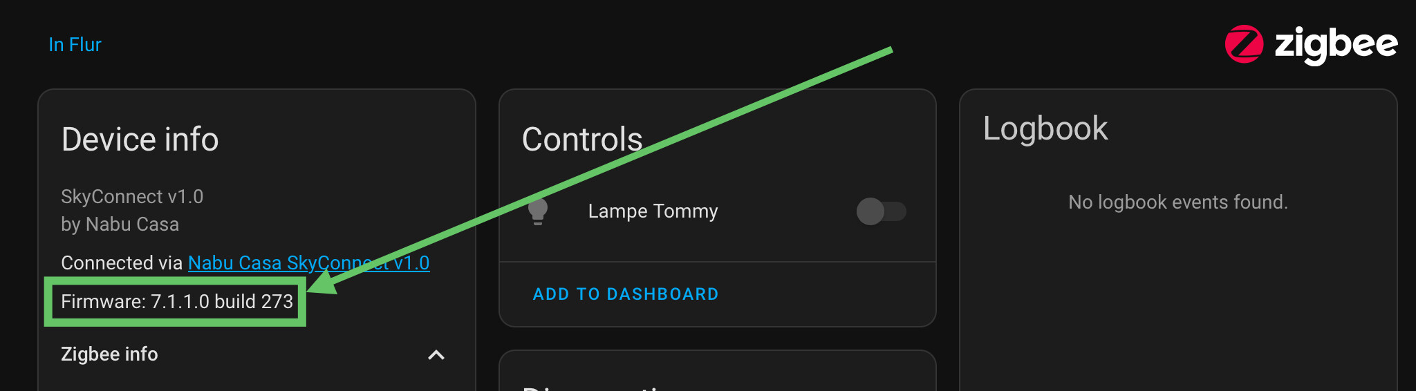

Bei mir wird die Firmware Version direkt beim Device angezeigt:
