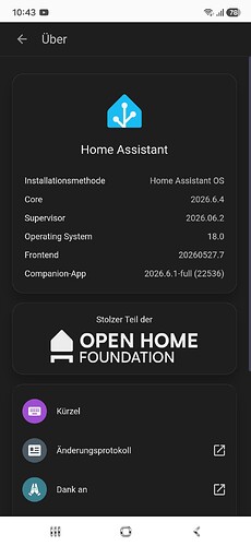

Dann HA OS 18 installiert und jetzt funktioniert auch der Befehl “ha os boards raspberrypi firmware” und zeigt ein up-to-date EEPROM an.
