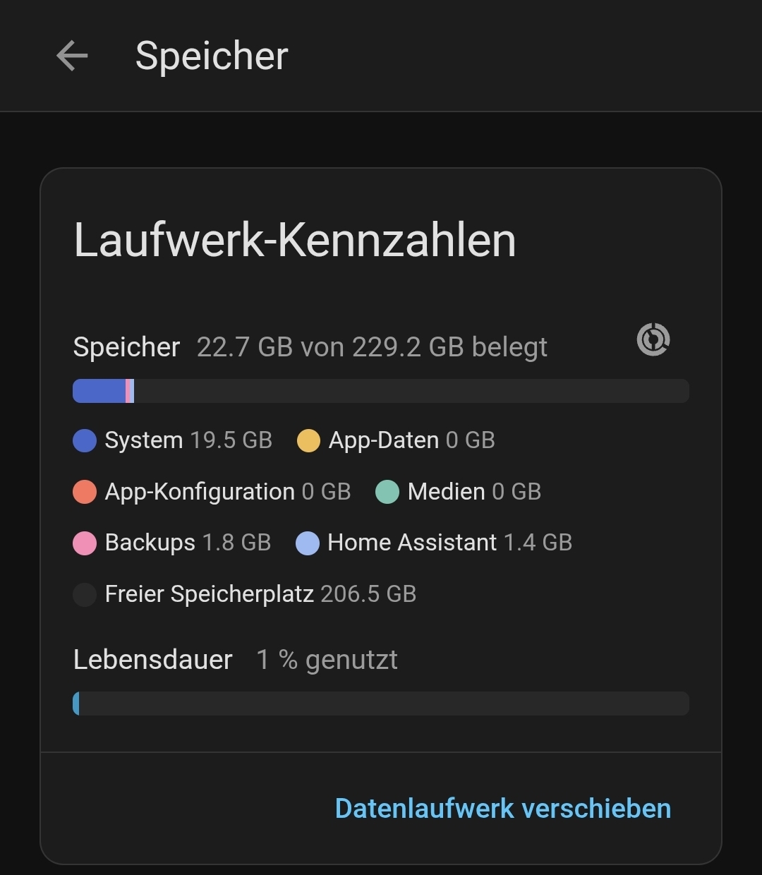

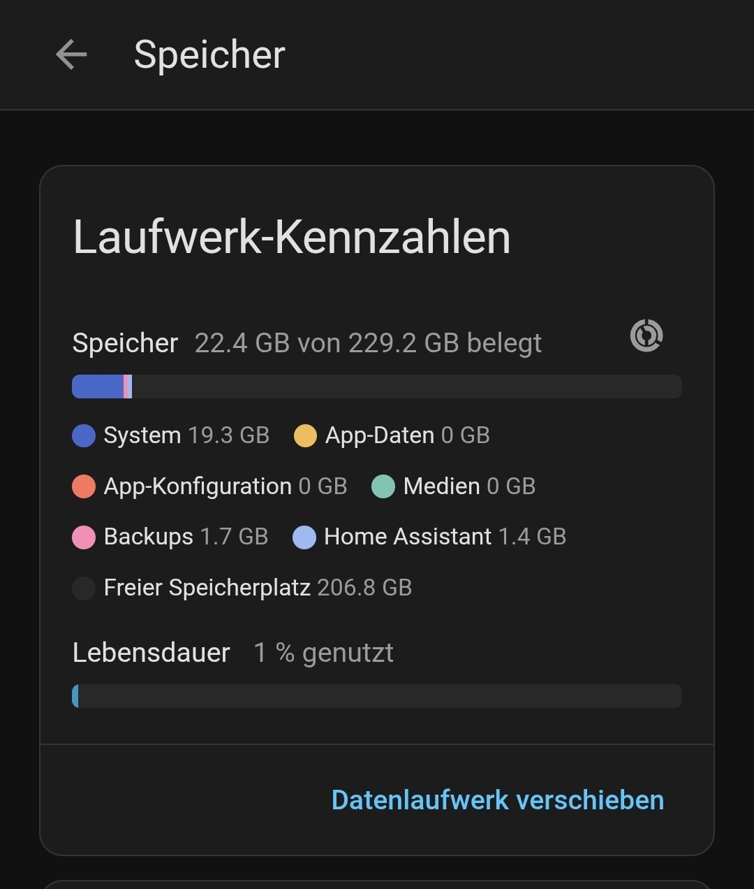

In der Tat, sind mir ein paar Punkte wirklich nicht ganz klar. HA zeigt mir ja an, wo ich gerade speichere (siehe Screenshot) und das ist definitiv die SSD.
OK
Nur wenn das oben stimmt => dürfte dein Pi jetzt nicht von der SSD booten sondern müsste die SD verwenden.

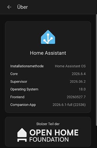

Aber wie auch immer: Wenn du wirklich von der SSD bootest ist es ja prinzipiell OK. Hast du dort jetzt HA OS 18 oben?
Das ist der aktuelle Stand.
OK dann passts eh alles.
