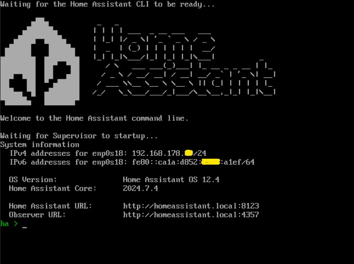

OS Version: 12.4
Core: 2024.7.4
Unter 192.168.178.XX:4357 bekomme ich folgende Info:

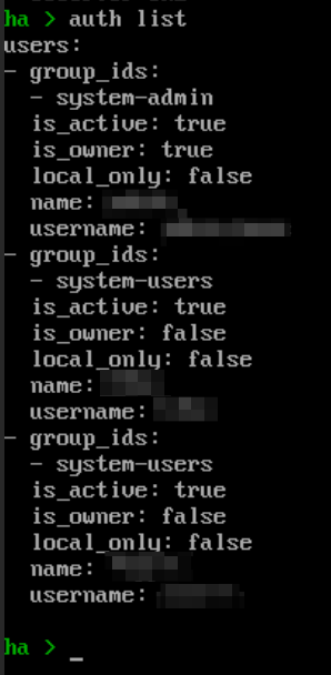

Dank Proxmox ist das Konsolen-Kommando “ha auth” dein Freund.
Beispiel:
ha auth reset --username "JohnDoe" --password "123SuperSecret!"
Mit ha auth list kannst du dir die genaue Schreibweise von username ansehen.

@maxe in der Konsole von Proxmox wird mir diese IP angezeigt :slight_smile:

Den Befehl HA auth list verwehrt er mir mit der “security access” Begründung (this command is limited due to security reasons,…).

Also wenn Du noch in Proxmox auf die VM Konsole kommst, dann ja
Am HA prompt, login eingeben
ha > login
Dann sollte ein neuer prompt kommen #, da dann ins Home Assistant Verzeichnis wechseln.

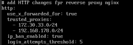

Wenn Du dann schon mal da bist, kannst Du auch gleich noch schauen, ob die reverse Proxy Einstellungen in der configuration.yaml stimmen, keine Ahnung ob man das bei der Cloudflare Einrichtung braucht.
# cat configuration.yaml | more

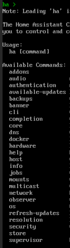

Komisch, dann scheint HA nicht vollständig gestartet zu sein, müsste ich aber auch erst noch mal nachlesen
Eigentlich sollte das kommen

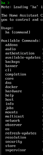

Wenn Du am ha prompt nur enter drückst, dann bekommst Du eine Liste der Befehle
da dann auch mal network probieren
ha > network info
